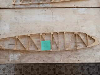

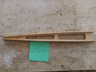

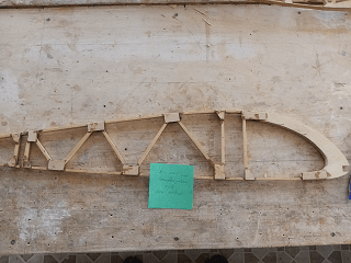

Картинки нервюр. Накопал в помойке. Эти картинки к разговору о весе нервюр.

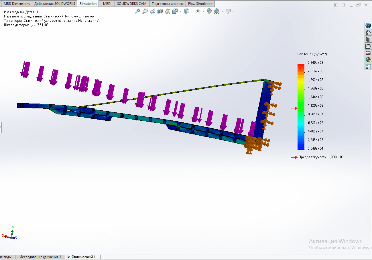

вот пытаюсь найти кострукцию проблема в том что двутавровое сечение из уголков уводит в сторону и скручивает , а трубы с распорками получаются слишком тяжелые
иду к тому чтобы сделать биплан
Размах 5 м с лонжероном из ад 40х40? Ну ну. Короче стройте, это увлекательно. А лучше купите трубу, к стеночке прикрутите и кирпичиками загрузите . Лучше всяких рисунков
