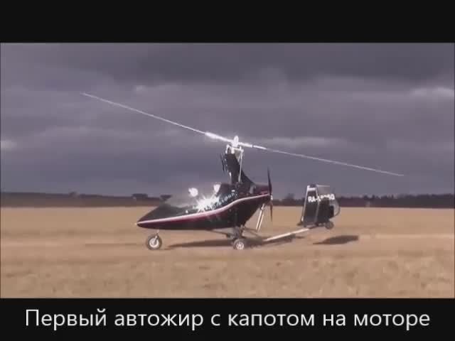

Конечно, голова дельфина -это хорошо. Но для обтекаемости и снижения сопротивления, а это и скорость, и экономичность, необходим еще и дельфиний зад! Без обтекаемого зада толку от головы мало.
Только по Вашей просьбе показываю как испытывали автожир "Дельфин" очень долго и внимательно. Кроме этого было еще несколько аналогичных, но испытания этого и остальных показали, что Вы неправы. Зад дельфиний не улучшает полет, а при обслуживании естественно ухудшает. Но для коммерции цена повышается. Попробуйте сами такую разницу, ой я же забыл вы не строитель автожиров.
На приведенном видео сделали хороший обтекаемый капот на двигатель, молодцы! А вот громадный радиатор внизу, в тени капота, как корове седло, всю аэродинамику видимо испортил и продувка слабая. Посмотрите как у тех же немцев - радиатор горизонтально над двигателем под капотом лежит и заборник для него внизу обтекателя мачты над кабиной сделан, где встречный напор максимален! Могли бы и тут убрать радиатор в канал под капот, невзирая на большой двигатель по габаритам, но это понятно, как говорится - тут же думать надо.
Вот уже начинаете по технике выступать. Разные капоты исследовались и все равно пришли к выводу отказаться от капотов мотора.

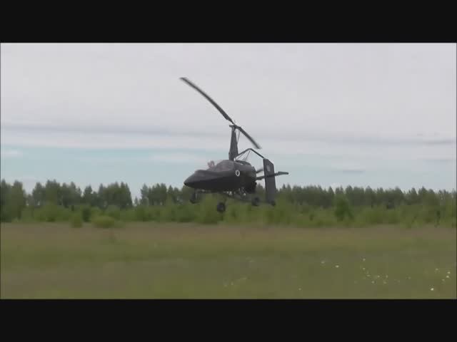

Вот еще один пример автожира и как его подготавливали к сдаче.
С капотами, спасибо, понятно! Получается что, если качество ротора плохое изначально, (т.е. ошибка в выборе диаметра, хорды, углов установки профиля) то аэродинамика фюзеляжа роли не играет, что и подтверждается вашими испытаниями.
Чтобы было понятно по аэродинамике фюзеляжа. Посмотрел характеристики забугорных автожиров Калидус и Кавалон. У них все одинаково и веса и двигатели и роторы, кроме кабины, у Кавалона из-за дуэтной посадки она шире. И результат в летных данных - скороподьемность у Калидуса -6 м/с, у Кавалона 5,5м/с, максимальная скорость соответственно - 190 км/час и 175 км/час. Т.е. различие в летных данных из-за фюзеляжей оказывается существенное, если ротор не портит своим низким качеством.
А что там за моторчик ? По звуку двухтактник и так надрывается, что :eek: Нормальный конверсионный автомотор гораздо лучше подходит. (y) А капоты пусть буржуины себе ставят со своими хилыми ротаксами. ;)
Вы правы двухтактный мотор от снегохода, начитались всяких специалистов и установили. Я же не знал что писуны никогда ничего не строили.
Емнип, Андрей Практик из Ижевска ставил что-то импортное снегоходное ( вроде ямаху ) на свои аппараты. Но у него там и масса аппарата куда меньше. Кстати, насколько неуклюжим и некрасивым получается визуально снаружи капотированный автожир, не говоря уже про доп. затраты и лишний гемор. Так что нафиг не нужен капот Вашим аппаратам ;)
А немцы-то дураки и не понимают, что надо снять свои капоты с Калидусов и Кавалонов для красоты. :)
rus Рекомендую, все-таки, сделать мощную раскрутку и тогда, даже на низком качестве ротора можно будет с мощными вашими двигателями уложится в разбег 100м, а не бегать до горизонта, как на всех ваших видео. Понятно, что с мощным мотором и забор полетит. Низкое качество вашего ротора получается из-за ошибки ставить лопасти с малой хордой предназначенные для легких автожиров на очень тяжелые аппараты. При увеличении диаметра получается очень малый коэффициент заполнения и приходится летать на более больших оборотах с большими потерями на профильное сопротивление лопастей. Понятно, что другие лопасти разрабатывать и делать неохота и так ведь купят "лошарики". А вот аппараты сделанные авиаинженерами - Иркут-02, автожир Авиатика -МАИ-890А , имели хорду 320мм и более.Жалко, что после успешных испытаний их по политическим проблемам забросили. Также и все автожиры тридцатых-сороковых годов имели 3-4 лопасти с широкой хордой, посмотрите историю аппаратов за 600 кг весом. Можете прикинуть по финскому калькулятору как хорошо поднимется качество ротора и летные данные с более широкими хордами лопастей, или например с четырехлопастным ротором. Эта такая наука -аэродинамика несущего винта, к сожалению не знакомая вашим конструкторам автожиров.

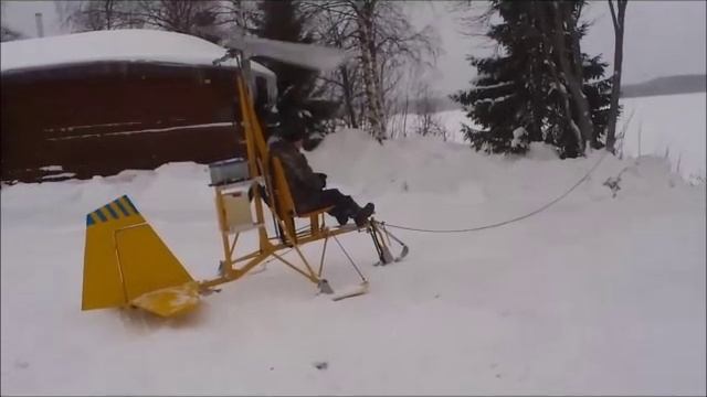

Р. S. Не понял, а что за народный ротор? Это для народного гироплана на видео выше?
Ротор совершает маховые движения, а Вы вдруг купили профиль из чистого алюминия, спрашивается на каком махе погнется. На этом форуме как помнят старожиры, под руководством Orca группа форумчан скинулась и сделала "народный ротор". Этот народный профиль купил известный всем форумчанам Маугли и стал собирать автожир. Вот тут до него дошло, что это подделка автожирного профиля. Маугли выпустил фильм о профиле Orca.
Историческое видео приступа идиотизма .
Вот как проверял этот профиль Маугли.

rus Так что мешает сделать нормальную раскрутку - опять уход от вопроса и ответ №4 и №5? :)
Если только таким способом спецы Руса проверяют твердость материала лопасти и совсем не знают, что можно в любой заводской лаборатории определить на кусочке все мех. характеристики алюминиевого сплава, то дальше обсуждать , конечно, здесь нечего. "Пещерные" люди, что с них взять. Надо ставить еще больший мотор и тогда автожир залетает хорошо, а то что у других даже со 100л.с. двухместный разбегается с 80метровым разбегом, они никогда и не видели.:cry:

Лжец ! Старый лжец . Народный ротор , эту тему вел Александр Лозовой . Маугли твой племянник , который на тот момент имел знаний еще меньше тебя . Ротор из Народных макарон действительно был изготовлен мной и облетан Практиком на аэродроме в Нефтекамске . Ротор получился лучше чем из твоих макарон , так как это была копия профиля Стелла с хордой 216 мм . Сколько раз ты еще выложишь это видео с приступом идиотизма , это наглядный пример как не нужно относиться с лопастям , а ты дед им хвалишься , значит это и твой идиотизм .
