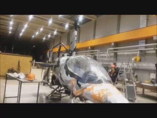

И сначала хвост крестообразный с дополнительными "ушами" . Но почему-то позже по видео уже без ушей - "лишние детали" ?🤔
RUS Вопрос по теме ветки.
А можете показать на своих автожирах видео "змейки" или хотя бы резких разворотов на глиссаде при снижении с выключеным двигателем, чтобы убедится в эффективности разворотов при заходе в случае отказа двигателя? Сколько секунд будет разворот по курсу на 90 град.? На забугорных аппаратах много таких видео, а у Вас есть? Или только по прямой колом к земле может при отказе двигателя? Может хоть есть видео со снижением и посадкой с остановленным маршевым винтом?
Мы поставили на предприятие хвост без дополнительных ушей, а на предприятии их добавили.
Понятно, это монтаж видео такой . 😵 Ну и что они сказали после испытаний, с дополнительными ушами заметно лучше или не сильно заметно ? Я то, в отличие от некоторых местных "господ" по собственному многолетнему опыту разработок и продаж очень хорошо знаю, что нужно всегда держать в уме и экономику и не делать лишних операций/деталей, если они не сильно нужны.😉

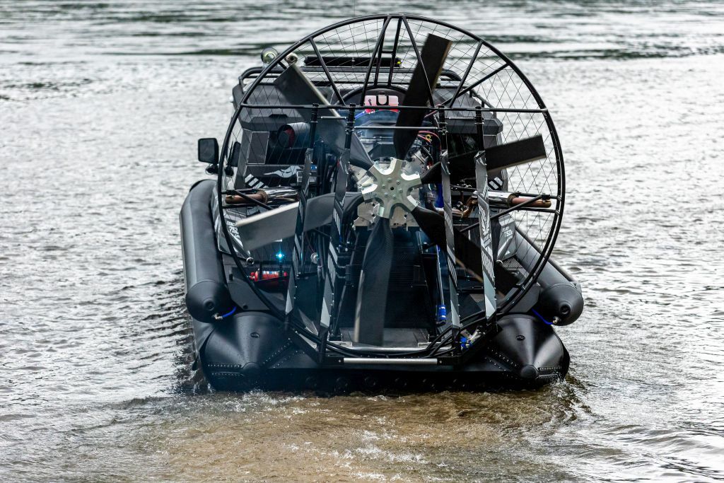

Вы вот почему на свои мощные двигатели маршевые двухлопастные не ставите?
Приходится ухудшать тягу путем введения дополнительного количества лопастей так как две лопасти просто сломаются от такой мощности.
В Крайних двух автожирах РУС-3 хвост опять модернизировали и убедились, что боковые дают стабильность полета по курсу и этот хвост приняли для тяжелых беспилотников. У нас в отличии от других изобретателей институты часто испытывают разные узлы на автожире. Вот как это делают они.
На И-153 м на И-16 про ЭТУ ЧУШЬ не знали, поэтому успешно летали и воевали на двухлопастных воздушных винтах на мощности двигателей ВТРОЕ больше вашей... 🤣 🤣 🤣
Такой чуши про винты никто еще не слышал. 🤣 Ну хоть бы литературу по винтам прочитали, чтобы не позорится перед форумчанами изготовителями винтов.
Для справки - двухлопасной стеклопластиковый не сломается от тяги на большой мощности, т.к. просто наступит срыв потока с лопастей и тяга будет очень мала. Для снятия всей мощности с ограниченного диаметра приходится применять много лопастей, не из-за прочности их, а именно для создания нужной большой тяги винта при недопущения срыва.
Вот посмотрите -"Финишпроп" г. Казань на аэролодки с мощностью до 500л.с. делает диаметр 2м и шесть лопастей с хордой 200мм. Если перейти на две лопасти -то хорду надо делать уже 600мм, но из-за малого удлинения кпд такой лопаты будет низкое.
А где видео, что эта аэролодка ЛЕТАЕТ со скоростью 200 км/час ? Большинство Ваших претензий Русу можно адресовать именно Вам самим, господа критиканы. Нечего на зеркало пенять, коли 🤢 крива - это из известной Басни , не мной придумано.
