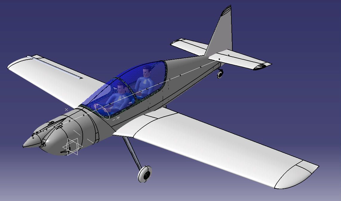

Изготовим 2-х местный самолет
Сильно похож на самарский "ястреб" http://www.reaa.ru/cgi-bin/yabbA/YaBB.pl?num=1386787265
Летучий аэроплан, только по прочности +4\-2 - все-таки пластик тяжеловат сравнительно к каркасной сборке.

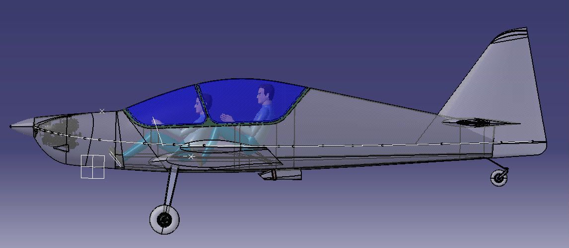

ось вращения РВ специально сделана "стреловидной " ? А зачем ?
Я бы так ответил наверное (пока парни спят))): Чтобы сохранить эффективность управления по тангажу на срывных режимах крыла - самоль-то пилотажный.
Поддерживаю - во всяком случае, для серъёзного пилотажника фюз. должен быть ферменным. Имеющиеся примеры цельнопластиковых ("Гилсы" и "РУДы") пока не убедительны.

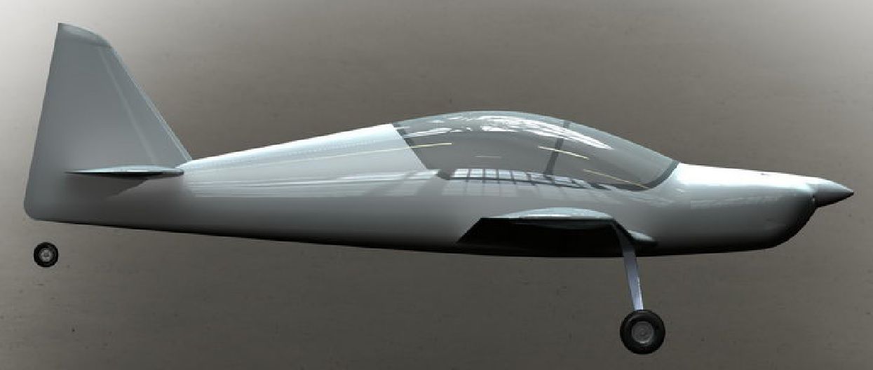

Вовсе  не  обязательно.  Ферма  конечно  как  хребет  несет  все  нагрузки,  а  обшивка  лишь  облагораживает  его  обтекание,  однако  если  выполнить  самолет  полным  монококом,  то  это  наверняка  будет  гораздо  легкая  конструкция,  а  с  применением  углеткани  и  прочная.  Самолет  очень  красив,  однако  есть  некоторые  моменты  которые  бросаются  в  глаза.  Первое,  это  не  совсем  комфортное  расположение  инструктора  в  кабине,второе  использование  не  достаточно  мощного  мотора  на  этом  самолете.  Для  выполнения  даже  сложного  пилотажа  этой  машине  нужно  не  менее  180-200  л.с.  К  недостаткам  пластмассовых  конструкций  можно  отнести  их  малопригодную  ремонтоспособность  в  полевых  условиях.
Видел  формы  этого  самолета,  честно  впечатляют  своей  аккуратностью  изготовления.  Вам  бы  помещеньице  свое  и  в  путь.
Для сложного 100 л.с. должно хватить вполне. 180-200  - это уже для высшего, но не unlimited, конечно.
to Замполит...прости господи:

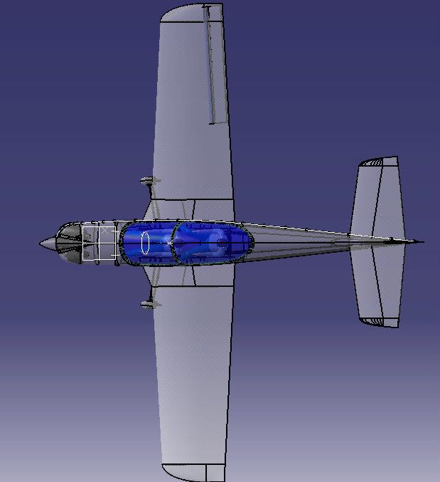

Это не ось вращения, это скелетная линия которые при 3-Д построении возникают.
Ось вращения конечно прямая.
В самолете Ястреб принимал непосредственное участие при постройке, очень хороший самолет.
Для пилотажных самолетов, да однозначно ферма лучше, у нас же "типа пилотажный". Ферма была изначально, даже нарисована.
Но потом, подумали, что матрицу всё равно делать, чтобы закрыть ферму обшивкой, и форма была приемлемой.
Потом посчитали, сколько будет весть эта декоративная обшивка, и поняли, что масса обшивки и фермы будет много больше, чем просто силовой обшивки и приняли решение делать целиком композитную силовую обшивку.
Если бы самолет весил под тонну, тогда был бы смысл, а при весе в 450кг не выгодно.

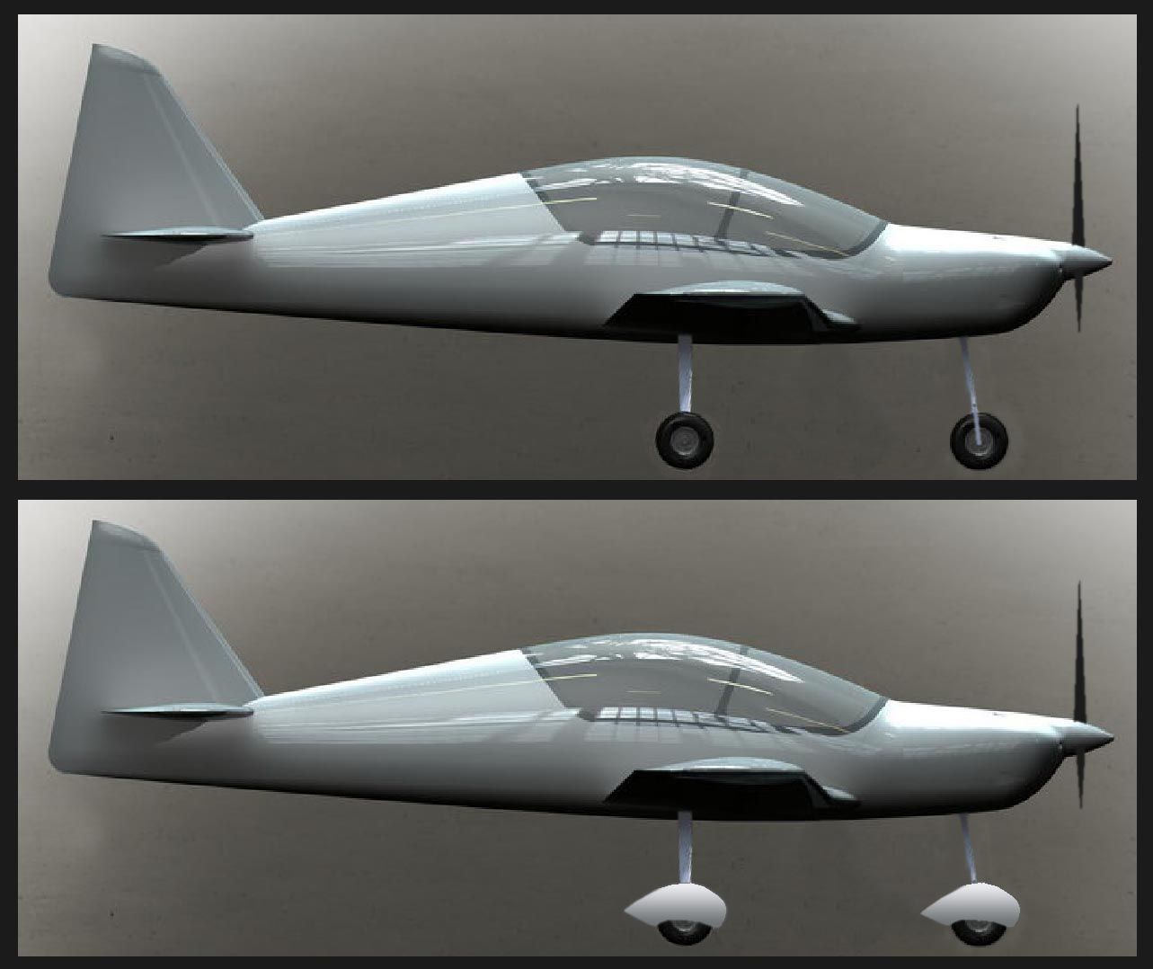

Шасси: 3-х опорное, с управляемой задней стойкой. Рессора основного шасси пластиковая.
Здравствуйте Алексей! Подскажите основные стойки шасси (рессору) вы сами ваяете? Если нк секрет: ваша взлетная масса, сечение рессоры и возможно ли заказать под свой вес и размеры? С уважением Георгий.
