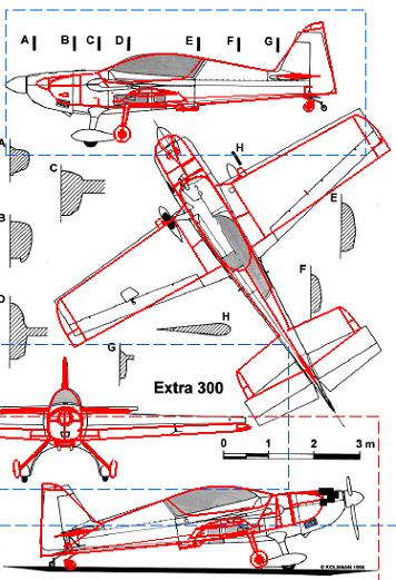

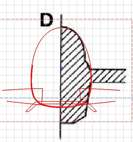

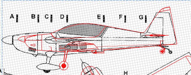

Для понимания размеров наложил картинки.
Самолет конечно поменьше, но кабина такая же, а остекление фонаря даже больше.
Так что, те кто перерос ультралайты, но не дорос до экстры, вэлком 😎

У Экстры крыло тоже низкорасположенное, а у Вас на картинке какой-то гибрид  - форма в плане как у Экстры, распложение -  Зивко или МХ.

на картинке именно Экстра 300
http://upload.wikimedia.org/wikipedia/commons/9/97/Royal.jordanian.falcons.arp.jpg?uselang=ru
У Иорданцев EA-300(без буквы) - среднеплан, серийные Экстры - низкопланы.
http://www.extraaircraft.com/aerobatic/index.php
