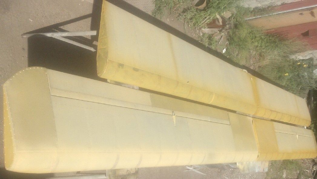

Комплект готовых крыльев из элеронов и закрылков от АН-2 сколько стоят?
Да такой комплект мы можем сделать с обшивкой Д16АТ 0.4мм. в двух вариантах.
  Вес бипланной коробки с щелевыми элеронами и суммарной площадью 10кв.м. получится около 50кг.
  Стоимость такого комплекта 120т.р. (фото ниже)
  С подвесным элероном и суммарной площадью 12кв.м. вес получится около 58кг.
  Стоимость такого комплекта 140т.р.

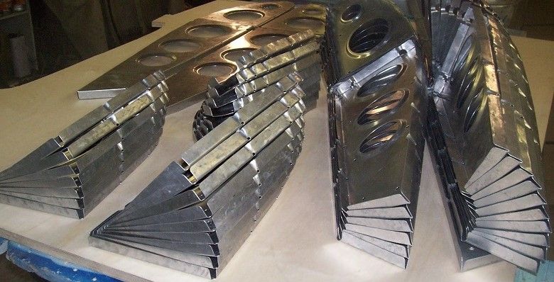

  Можем изготовить и отдельно комплект нервюр например. 😉

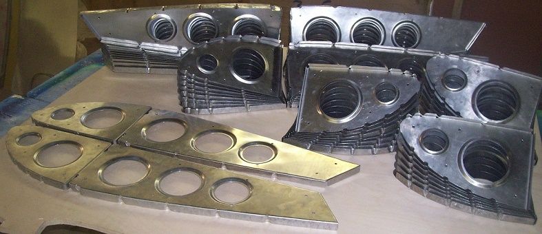

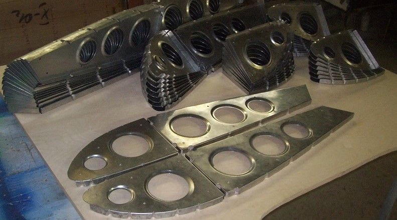

     Первый комплект нервюр для консолей Корвета в Екатеринбург готов.
     Закалку, нормализацию и грунтовку выполним вместе со вторым комплектом после 5.01.18г.

  Р.С. И таки да, если кому нужны нервюры или консоли с профилем Р-IIIА 15.5% с хордой 1400мм
         Обращайтесь, изготовим как надо.  [smiley=thumbsup.gif]
