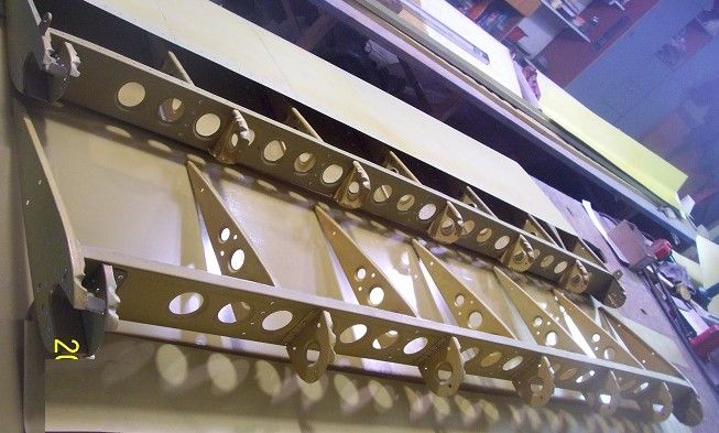

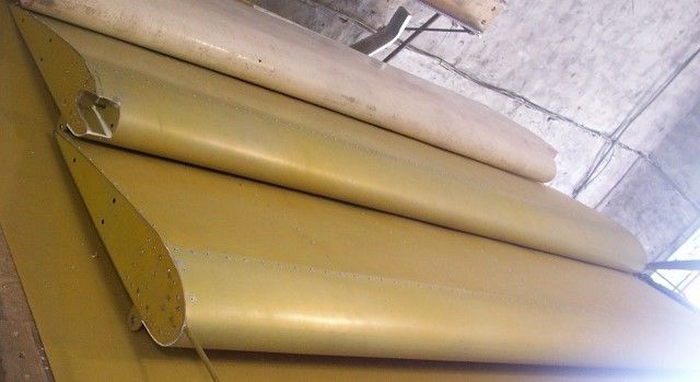

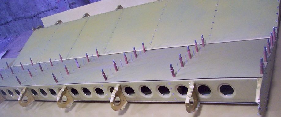

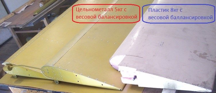

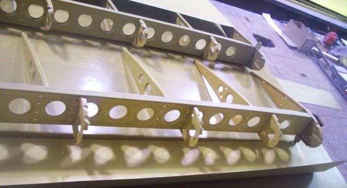

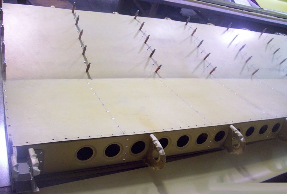

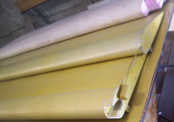

  Вот тоже интересный случай.
Цельнопластиковую конструкцию по технологии KR-02 ребята из Петрозаводска решили заменить на цельнометаллическую из Д16Т.
Мы провели такую работу.
Результат взвешивания: Цельнопластик - 8кг с весовой компенсацией.
                                       Цельнометалл - 5кг с весовой компенсацией.
Общий результат: - 6кг веса конструкции. 😉
    58,9 КБ · Просмотры: 347
    32,6 КБ · Просмотры: 322
    41,7 КБ · Просмотры: 339
На вопрос в личку насчёт применённых материалов отвечаю сюда чтоб не дублировать.
Лонжерон - Д16АТ 0.6мм
Нервюры - Д16АМ закаленные и естественно состаренные 0.6 и 0.8мм корневые.
Обшивка - Д16ЧАТВ 0.5мм
Узлы Д16АТ 5мм стыковые и 12Х18Н9Т 2мм качалка управления.
Балансировочный груз с кронштейном (родной с исходной конструкции) 700гр.
Размер элерона 450 х 1795мм.
