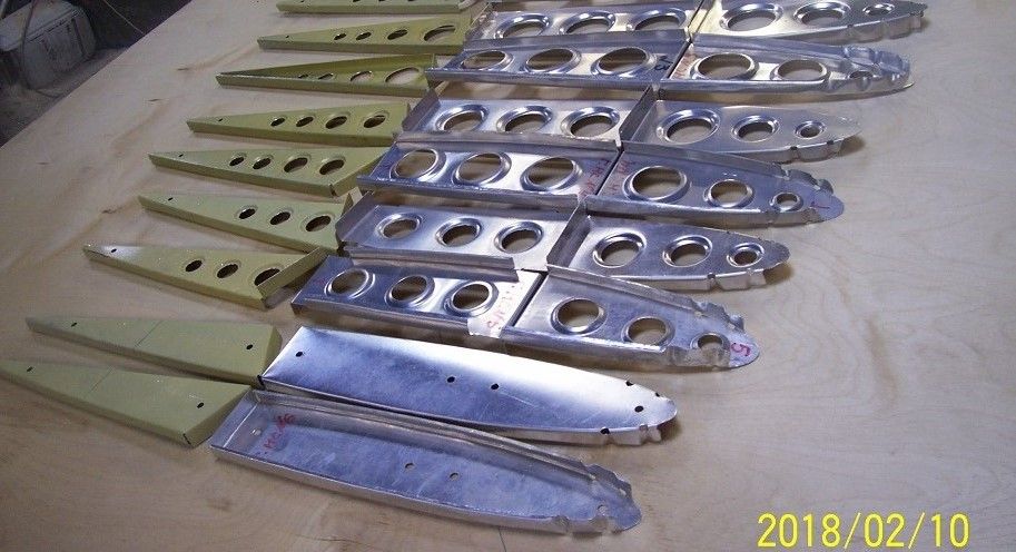

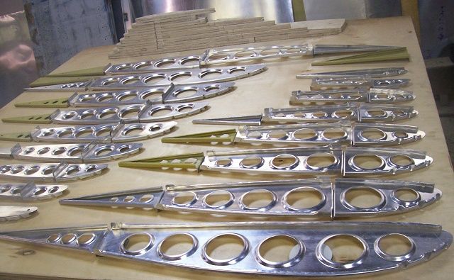

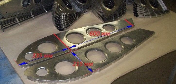

Изготовим крылья на заказ.
На этом комплекте  600мм.
А в принципе можно сделать любой размер какой вам необходимо. 😉
Ещё есть формблоки под профиль ЦАГИ-836-14% (родственник НАСА 4412) хорда 1300мм.
База между лонжеронами 570мм.
Максимальная высота по первому лонжерону 185мм.
    54,1 КБ · Просмотры: 261
  Готов элеронно-закрылочный набор нервюрок на пару комплектов крыльев. 😉
    87,9 КБ · Просмотры: 323

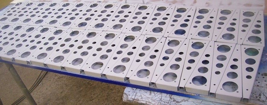

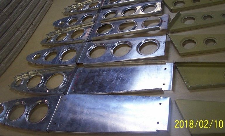

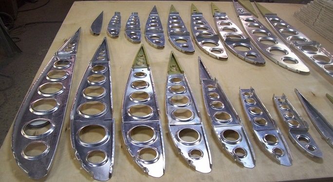

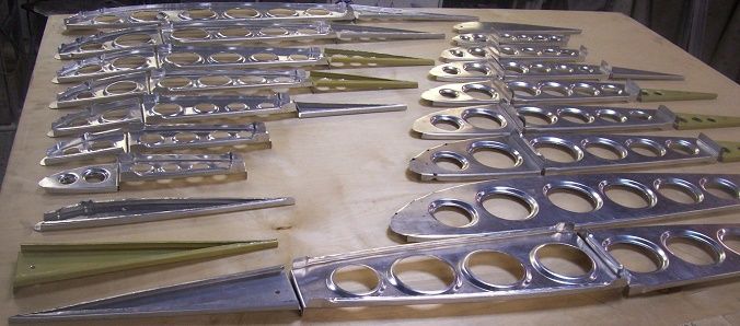

  Трапециевидное ГО для Волгограда.
Нервюры стабилизатора 0.6-0.8мм(по обстоятельствам) РВ 0.5мм.
Профиль NACA 0012-0010. Корневая-концевая = 1100-700мм.
36 деталей. Вес 1800гр.
Швеллерная полка и минимум рифтов.
    65,7 КБ · Просмотры: 284
    69,3 КБ · Просмотры: 304
    51,1 КБ · Просмотры: 310
    67,3 КБ · Просмотры: 243
    74,9 КБ · Просмотры: 253
    86,4 КБ · Просмотры: 255

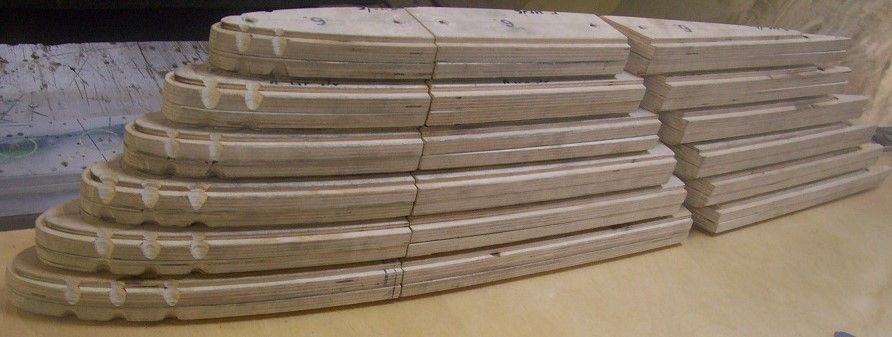

  Кое что давим, кое что выколачиваем по мере необходимости. Пресс обычный стотонный 😉
И таки да, Д16АМ, потом калим и химоксидируем или грунтуем реактивным грунтом.(в зависимости от пожелания заказчика)

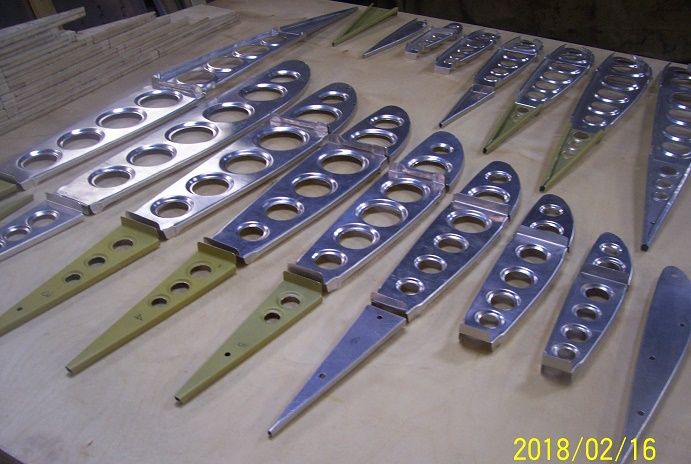

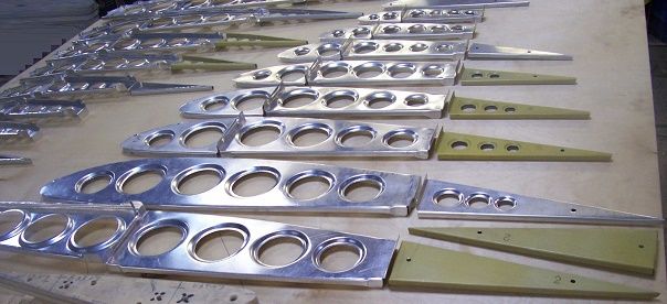

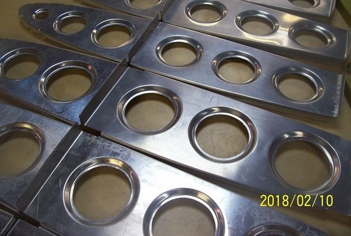

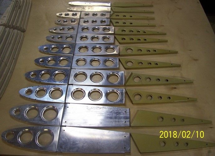

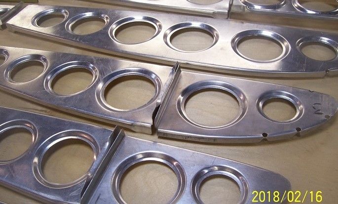

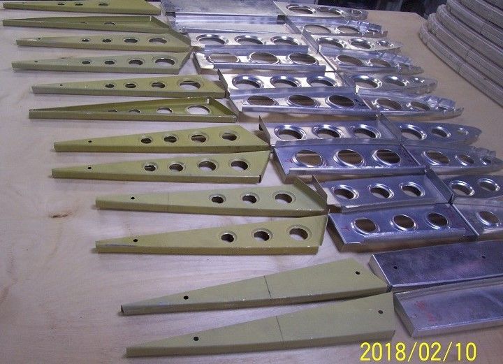

  Нервюрки на трапецевидное крыло в Подмосковье готовы. 😉
  Профиль Р-II 14% Д16Т 0.5, 0.6, 0.8мм.(по необходимости) вес комплекта 2.0кг.
    61,2 КБ · Просмотры: 277
    63,3 КБ · Просмотры: 263
    63,9 КБ · Просмотры: 248
  Ещё.
    49,5 КБ · Просмотры: 245
    40,7 КБ · Просмотры: 244
    61,8 КБ · Просмотры: 250

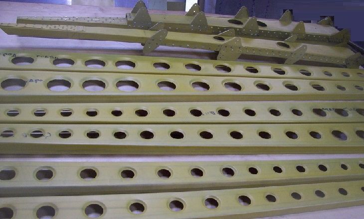

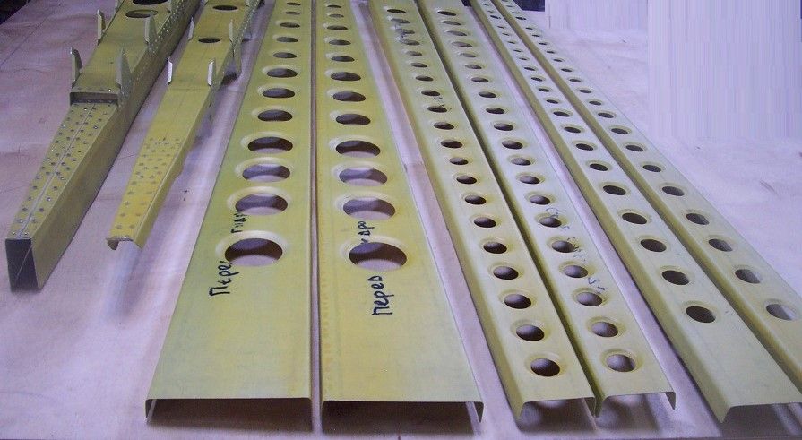

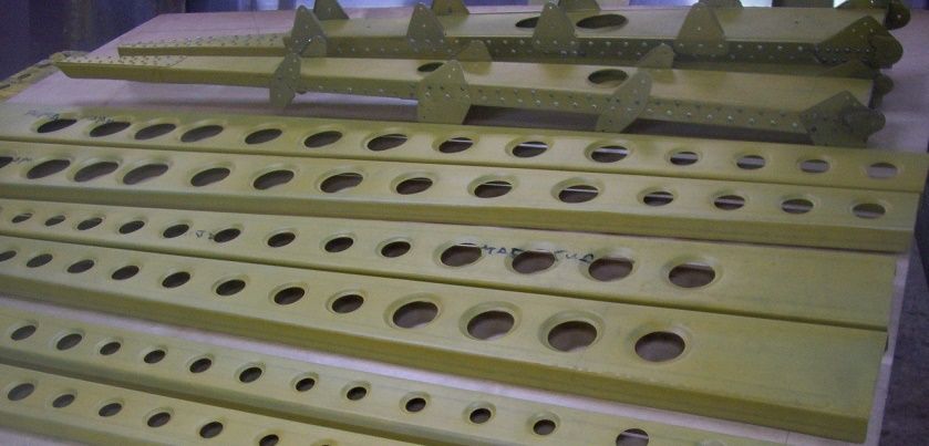

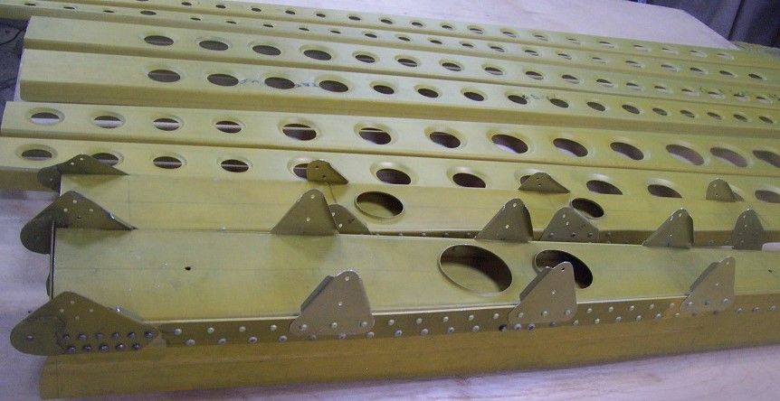

   Лонжероны бывают различной конструкции: Балочные, ферменные и ферменно-балочные.
На фото в основном балочные швеллерного сечения используемые обычно на рулях и оперении (иногда и на крыльях малой размерности с усилителями на полразмаха.)
  Подформованные по Госту отверстия помимо вполне естественной функции облегчения конструкции,
выполняют ещё и задачу придания жесткости стенки и компенсируют исключение вертикальных стоек в конструкции лонжерона.
  Что в свою очередь положительно сказывается на весовой культуре. 😉
    49,1 КБ · Просмотры: 275
    53,3 КБ · Просмотры: 289
  Ещё бывают фельдипёздренно-балочные, швеллерно-коробчатые с полосовыми накладками.
  Прошу любить и жаловать. 😉
    61,1 КБ · Просмотры: 296
    73,5 КБ · Просмотры: 289
Авот интересно, для какой конструкции такие лонжероны? [smiley=embarassed.gif] [smiley=embarassed.gif] [smiley=embarassed.gif]
  А это Пылыч вполне аутентичная конструкция для аэроплана 30-х годов прошлого столетия.
  Металл тогда только начинали осваивать, и как и в данном случае, частенько имело место использование технологий деревянного самолётостроения для металлических конструкций. 🙂
