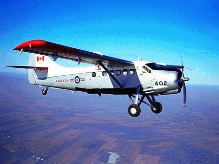

Почти аналогичные по характеристикам Beaver DHC-2 или Oats DHC-3 имеют цену не менее полумиллиона баксов. Более того ,на Oats сейчас устанавливают АШ62 польского производства и стоит это удовольствие  как несколько АН-2.

По поводу DHC-3 - он все-таки Oatter (Выдра). Возит 10 пассажиров на одном моторе.  В настоящее время большое их количество ремоторизировано под турбопроп.
    29,7 КБ · Просмотры: 275
Кое-что напоминает , не правда ли ?
Ну так это - практически АН-2 без нижних крыльев.
Может быть удаление нижних крыльев у АН-2 - не такая уж плохая затея ??? Ну а с центровкой - можно всЁ-таки что-то придумать и без замены лопастей на деревянные.
