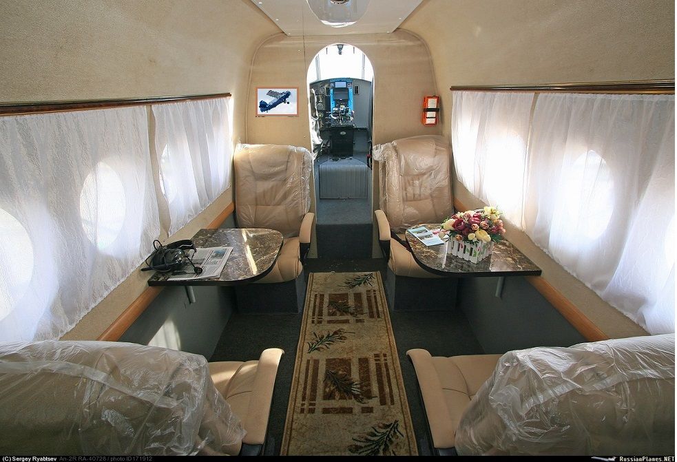

Мы с Ан-2 убрали нижние крылья (200кг) и всю электрику (250кг). Итого 450кг. Сухой вес 2920кг. Центровка 15-16гр. Добавили цемент стало 20гр. Прошли сертификацию, летали на МАКСе.  http://pkk-tr.ru/MAKS.html

Ну вместо цемента , можно просто " кабинет" на стандартном месте фарфором оборудовать , пригодится если долго летать ))
Ну на МАКСе мы так и поступили. + холодильник, СВЧ печь, биотуалет, буфет.
    115,9 КБ · Просмотры: 330
