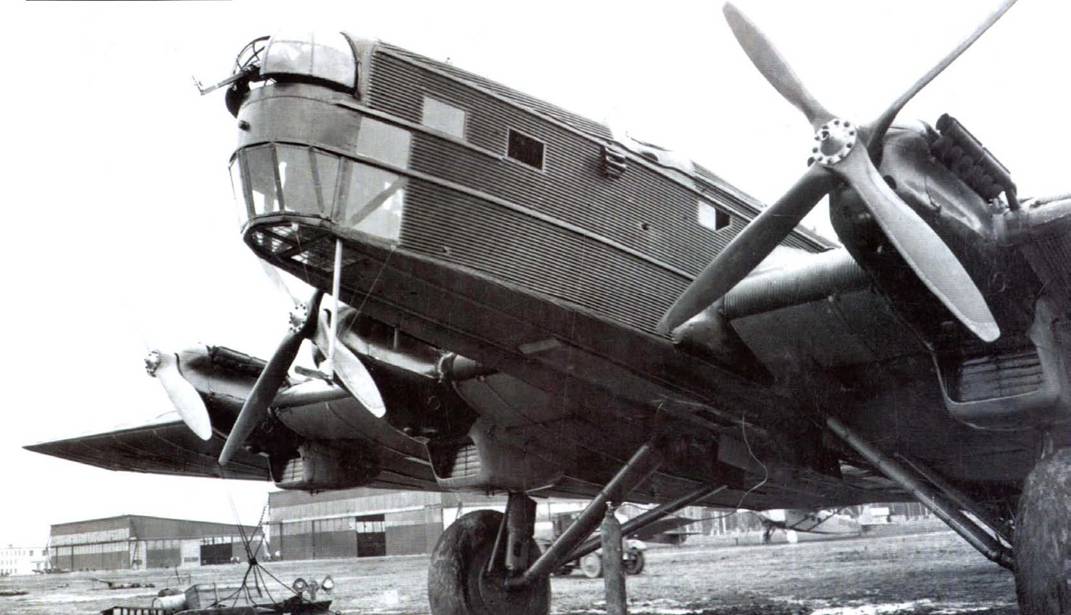

На ТБ -3 винты были деревянными , диаметром 3.5 м . И летал он побыстрее чем АН-2 .
в продолжении ..
Не надо путать круглое с мягким, на ваших примерах винты хоть и деревянные, но моноблочные , если такой сделать то вес вы может и сэкономите, но в летных характеристиках потеряете однозначно и про экономию топлива тоже можете забыть.
Для ТБ-3  полоса длиной такой требовалась , что на Ан-2 можно было взлететь и сесть не один раз. Можете повторить- будете на Ан-2 взлетать как на ТБ-3

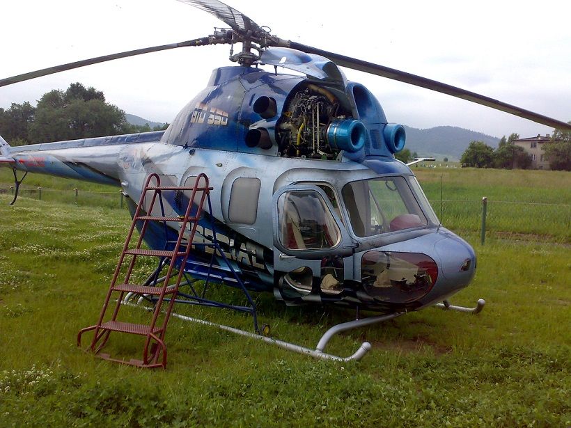

Ну почему только русских. Вот поляки наш Ми-2 модернизировали. Пишут 500кг веса убрали!!! Попробуйте и Вы. Это не моя тема. Я только Ан-2.
В Авиации есть золотое правило: каждый кг веса конструкции на вес золота. Конструктор ОБЯЗАН бороться за этот каждый кг. А нам эксплуатантам потом оплачивать. И что это за конструктор, если в деревне Гадюкино отрезали 500 кг и стало лучше. А если правильные конструкторы подключатся. Перевернется в гробу ...
...ну вот 🙁..теперь и Ми-2..типа дерьмо
