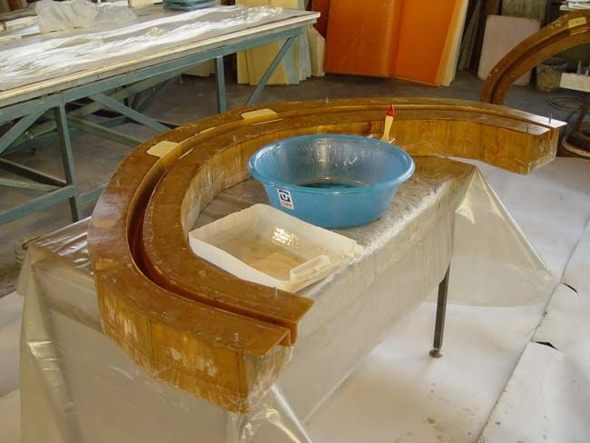

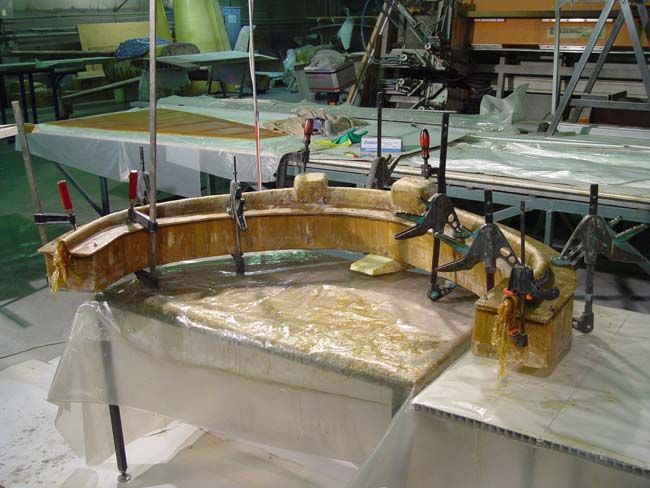

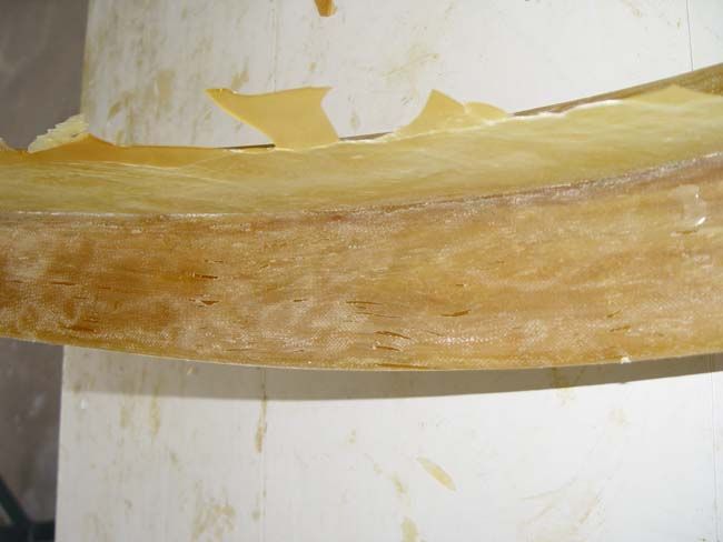

Миша, у нас поверхности исходно точные т.к. мы резали проволокой с допуском, а затем шлифовали пенку по шаблонам шкуркой на рейке. Провалов, как при изготовлении проволокой нет. Для исправления формы крыла нет необходимости мазюкать майкро. Крыло и так ровное. Если мельчайшие деффекты проявятся, то это будет устраняться уже на этапе вышкуривания перед окраской. Я выставлю здесь фотки после окраски крыла с отсветом, чтобы можно было оценить качество изготовления профиля.
2 Gennadij
Я это прекрасно знаю. У нас как раз происходит частичное подтравливание из-за того, что слой очень тонкий и шкуркой очень мелкой мы пробиваем мельчайшие точки до пены. Пена при контакте со смолой подтравливается в точках и адгезия очень сильная. Использование майкро убивает адгезионные характеристики очень сильно, кроме того чуть более толстый слой майкро легко деформируется во влажном состоянии и точность наоборот теряется. На пальцах это трудно показать даже с фотографиями. Нужно наклеить несколько вариантов сендвичей и оторвать после полного отверждения. Мы пришли к выводу, что у нас очень хорошая адгезия (по клею невозможно оторвать совсем, только с большим куском пены). Майкро сама по себе хрупкая штука из-за присутствия в большом количестве микросферы свойства эпоксидки сильно ухудшаются, она охрупчивается  🙁.

Миш, наша технология требует первоначально бОльших затрат времени на подготовку, которые компенсируются качеством результата. Согласись, что постройка композитной конструкции полна альтернатив и вариантов. Можно сделать легче/прочнее/проще/быстрее/дешевле и т.д. при помощи тех же самых исходных материалов. Рутан дает технологию, которую легко повторить в гараже, но не факт, что она самая лучшая. Он делал проекты именно под постройку в домашних условиях. Последствия применения этой технологии я видел на готовых изделиях  😉.

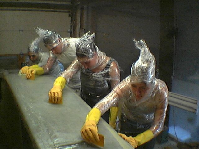

Вот.. эт я понимаю, организация труда  ;D

(Смотри предыдущее фото)
Не понял это что анекдот какойто или  у вас Cone Head
работают в композитной отросли.. ;D............
ЭТи уборы...........Они для здоровья не хороши в атмосфере насышеной ипарением апакси........
ТАК как минимальные испарения пападающие по ДЗЭУФАНевые ;D уборы, задерживаються там долго....... и проникают через кожу.
поражая почки и печень :-/

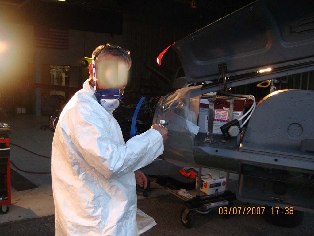

Вот тут я в спецыальном разовом халате используваемый у нас в комопзитной отрасли..........
Это на недавней  работе(после моей основной работы) модернизацыя  Л-39.........
маска употребляеться только при замеси МикроБалунс.........так как они ОЧЕЬ плохи для лёгких.........
Во время работы с aпакси такую маску  лучьше снять.....так как ипарения апакси....задерживаются в ней........
Эта работа проходила под открытым небом.....иногда до 3 утра...и всего 3дня.....и получилась она не плохо.............

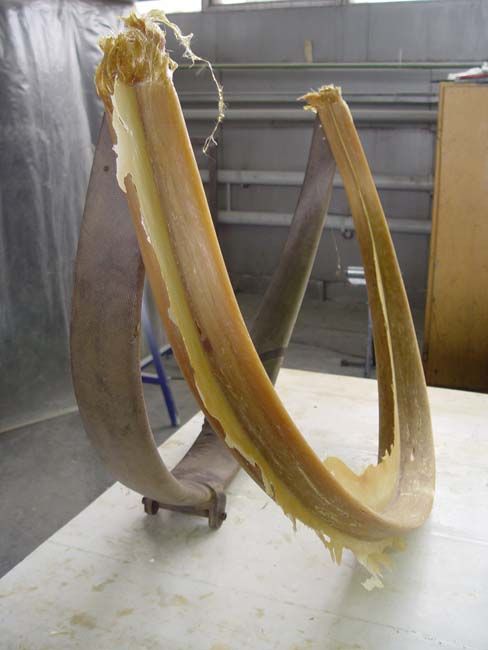

Чё-то тут тишина происходит, а ведь интересно, как продвигается работа по изготовлению новых самолетов, что уже сделано и что планируется сделать.

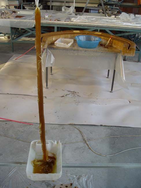

Крупно, облой -
после изготовлеия облой снимается и укладываются слои ткани поверх стоек. В шасси закладывается трубка-направляющая для гидропроводов тормозов. Крепежные петли устанавливаются при окончательной сборке стоек.

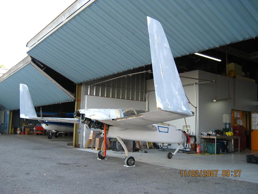

Это я вспомнил как Лонг Изи раскачиваеться (если его качать за конец крыла) когда вчера 2 Ноября 07г
установил крылья на Мирана.... Лонг Изи(фото) как ты видиш я модерназировал его винглет(оба)
закрыл громадные щели между элиронами и крыльями...и также на рулях поворота.
ВАУ! как он сильно раскачиваеться на этих пружинных шасси.
Покрайней мере на твой самолёт я советую сделать шасси из карбона самолёт будет намного приятней
во время посадки не будет подпрыгивать и качаться на кочках
и Дим...с твоей головой чёб те не сконструировать
убирающие шасси на основе Веласэти .....и для себя сделай стойки из карбона...
