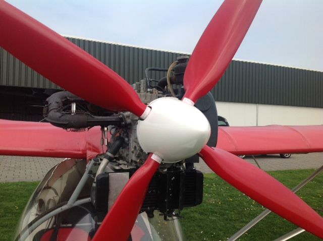

мой двигатель

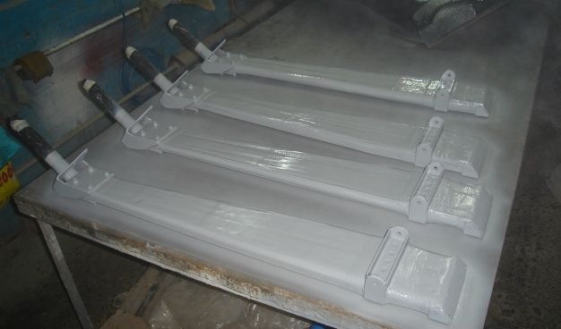

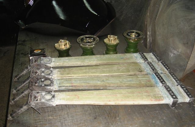

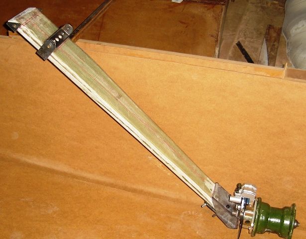

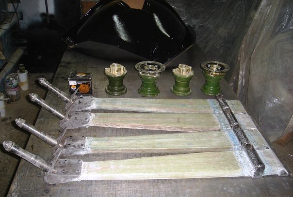

Представляю вам фото рессор рассчитанной на самолет весом под 800кг

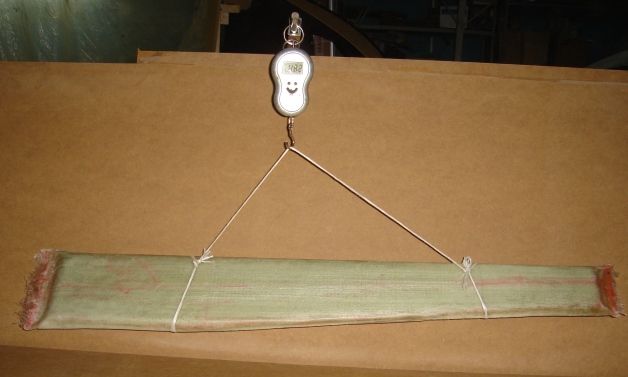

Рессора сделана из стеклопластика: ткань Т10(14) + однонаправленная ткань.
На смоле Ероху - 619 и отвердителе Telalite-0600 ваккумно-автоклавным методом с термостабилизацией при 150градусах.
и избыточном давлении 2атмосферы.
Толщина Рессоры 35мм.

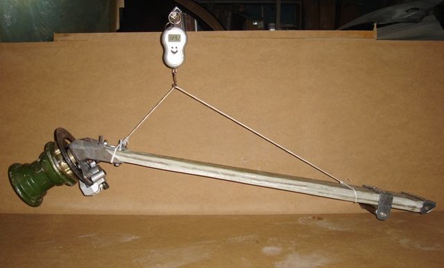

Вес такой рессоры (одной палки) 4820грамм
       с полуосью и диском 12.920грамм
Можем разработать и изготовить под Любой вес Аппарата.
Рессора изготовлена на АР КРЫМ
Звоните: +38 068 618 36 51
Пишите: Email: kamm1983@gmail.com
Skape: kirill10062008 - Кальницкий Максим Александрович.
Будем рады сотрудничеству.
С УВ. Максим. 🙂

комплектность и грунтованные

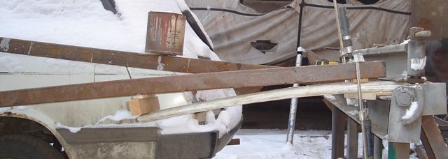

Расчетная нагрузка "+4", при испытаниях эту нагрузку рессора выдержала в полной мере.
Стоимость чистого пластика без полуосей за такой  комплект от 380-до 420$
С Ув. Максим 🙂
