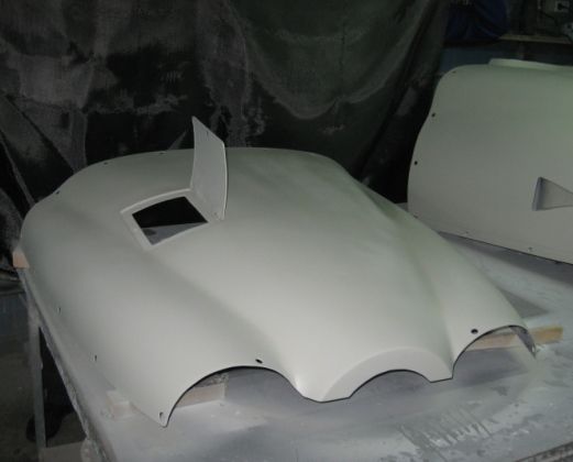

P.S. Сейчас идут (капоты на Корвус и обтекатели на Цесну 172-ю).

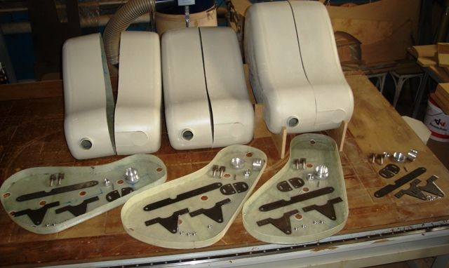

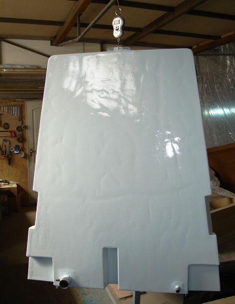

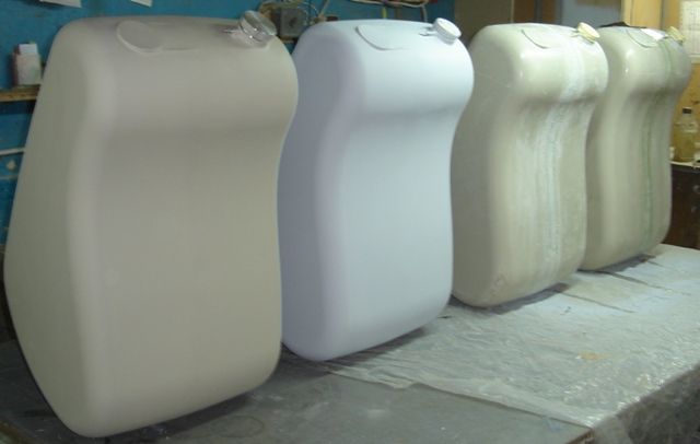

изготавливаем Дополнительные топливные баки на самолет ЯК-52.
бак изготовлен из стеклопластика.
Из конструкционной ткани на химо-бензостойкой смоле типа ЕРОХУ-619 и отвердителя ТЕЛАЛИТ-0600.
Бак устанавливается в кабину самолета вместо 2-го пилота.
объёмом на 100л.
вес такого бака 7800грамм (с горловиной, штуцерами и уши крепления бака).
Срок изготовления одного бака примерно 10-ть дней.
Фото изделия прилагаю:

Запас топлива становится по словам пилота еще на 500км, с ним они делали виражи и фигуры, перегрузки выдерживает.
Летали над Олимпийским городком в СОЧИ в Мае 2015г.

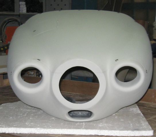

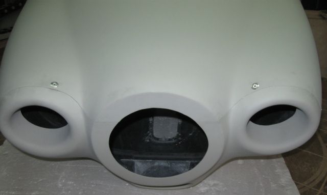

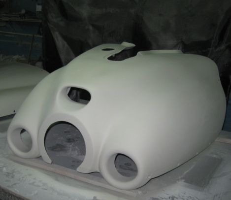

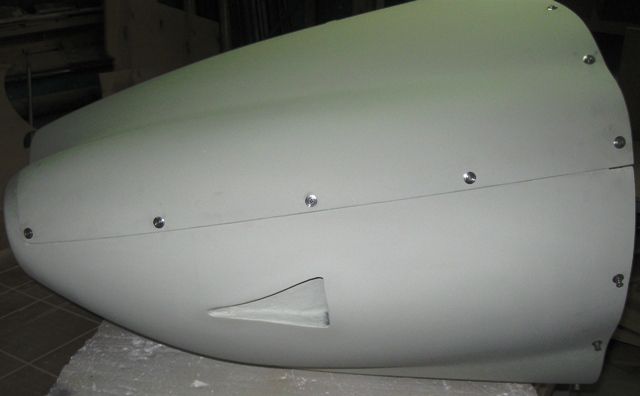

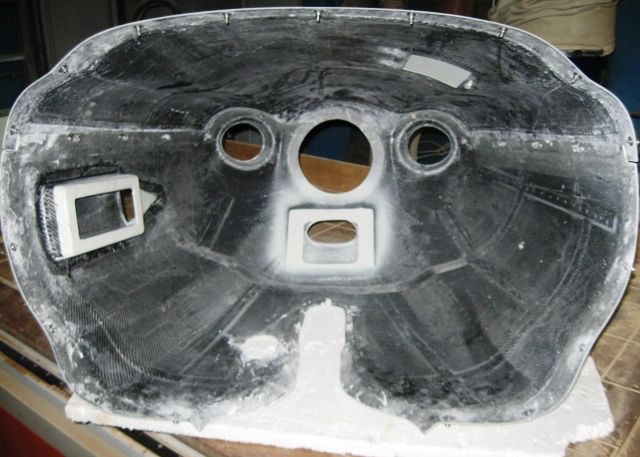

Представляю капоты на самолет KORVUS
Капоты изготовлены из Углеткани С-200(Уголек и по утку и по основе "+" "-"45градусов.)
Изготовлены методом ваккумной формовки
Общий вес грунтованных и подогнанных  капотов с внутренним неким набором 4900грамм
Вес Венгерско-Китайского Оригинала 7800грамм и сделан он отнюдь не жестким, а попросту.
( один слой Улгя, ((пенопласт (ПС) и слой стекла и море шпакла (которое при Нагреве начало трескаться, а пенопласт расширяться и выдувать пузырь наружу, чего и следовало ожидать). Сделан на полиэфирной смоле.))))

Отправить то отправили, только забыли сказать, что капот получился кривоватый. С превышением обещанного веса на килограмм. Не ошкуренный и не покрашенный.
Ставить его на самолет я не буду. Народ засмеет.
Вот жду когда Максим вернет старые капоты - тогда опять смогу летать.

Евгений День добрый!!!!
Капот в априоре не может быть кривым!!!, так как сделан полной копией от вашего.
Снимайте дзусы и подгоняйте капот по самолету, красите и летайте, надеюсь техник в хозяйстве имеется.
Так как любое изделие даже точную копию надо всегда подгонять.
насчет шлифовки как вы говорите, у нас детали не уходят, не отшлифованные, не выведеные, они загрунтованные, а дальше дело маляра, подготовить к покраске и покрасить, но краситься после подгонки на самолете
Вес вместе с дзусами 4900грамм.
P.S. Каждый умный летчик, а в особенности инженер, техник, скажет вам тоже самое что я вам только что написал.
С УВ. Максим.
