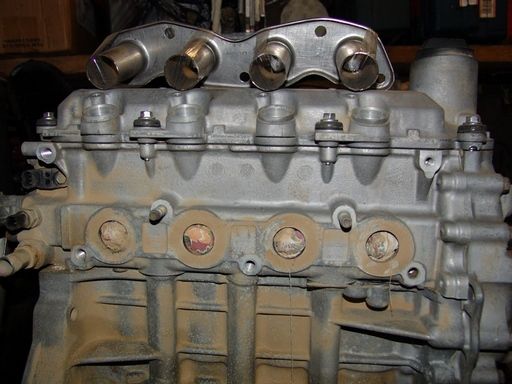

Сделал фото выхлопных окон своего двигателя (L15A - 8 клапанов, 8 свечей) как говорили по телефону.

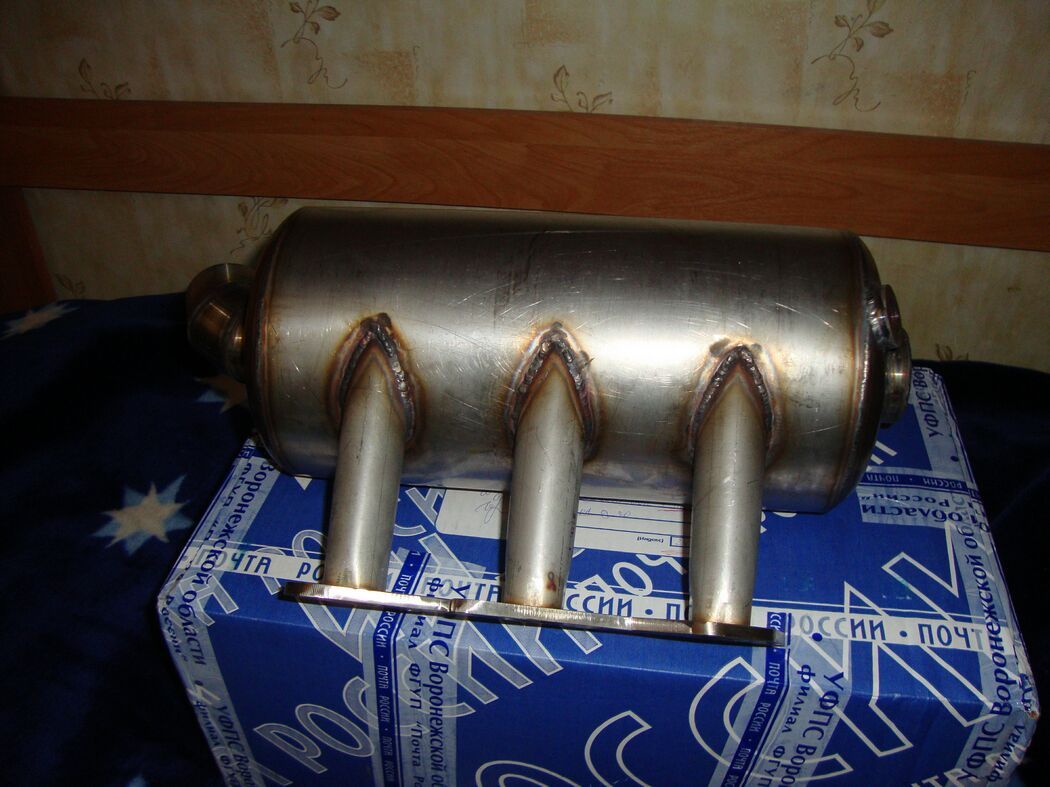

Получил ( правда еще в конце осени, забыл выложить) эти замечательные трубы, качество на высете. Огромное спасибо Антону-Денису!

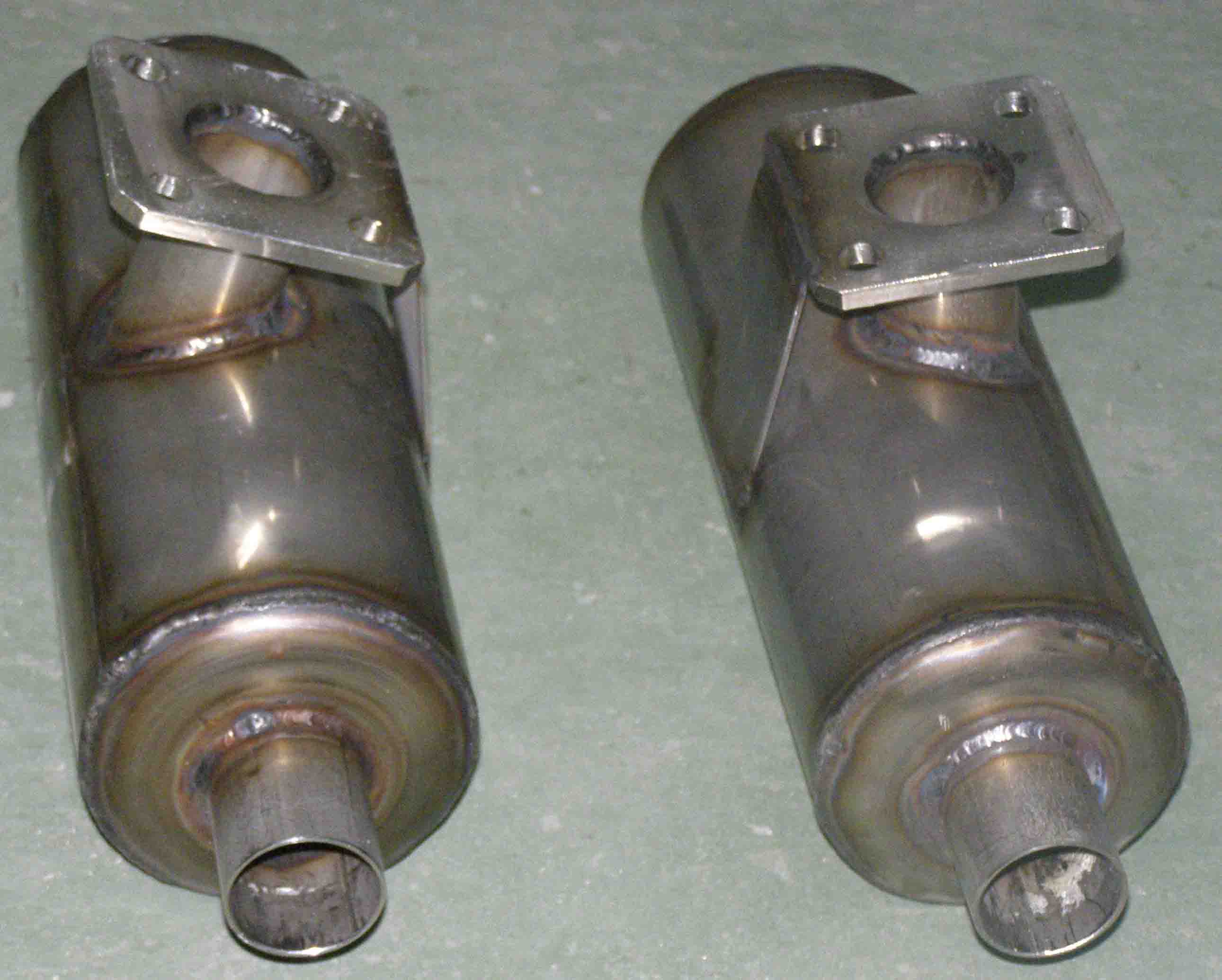

Антон-денис37 - спасибо большое, получил глушитель - остался  доволен! (единственное ДК. немного не у места - его бы с другой стороны установить, для показаний от всех цилиндров).

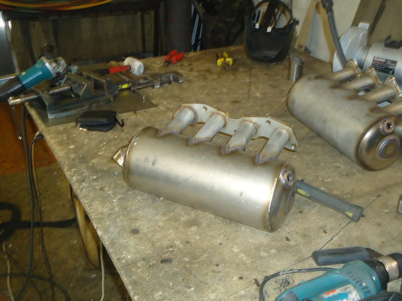

Антон-денис37 - спасибо за скорость и качество изготовление выпускной системы на G-10!
Дата заявки: 10.02.12 :: 01:43:33, дата получения 18.02.12 :: 16:30. И это, с пересылкой почтой....?!

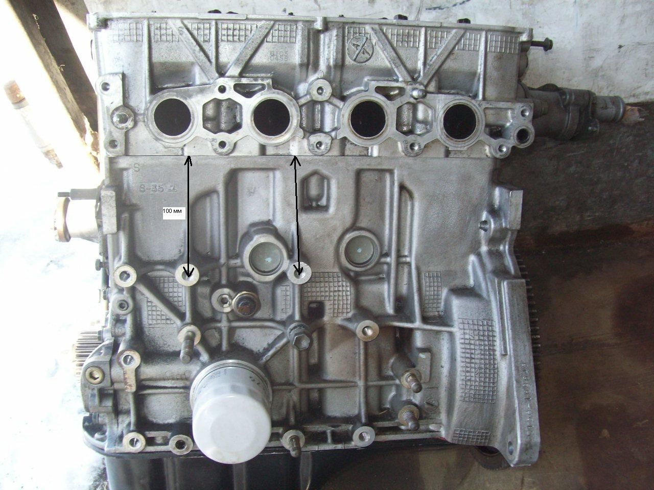

Выпускные окна 31 мм.
Расстояние от верха блока до крепёжных отверстий 100 мм
В Ж-13 это расстояние 72 мм.  То есть приваривать опоры на 28 мм длиннее  .
