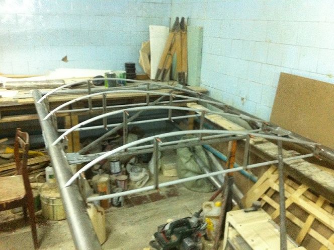

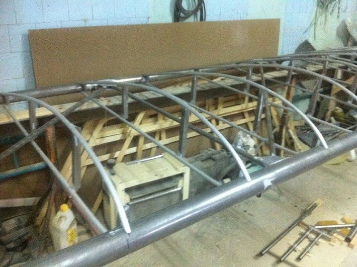

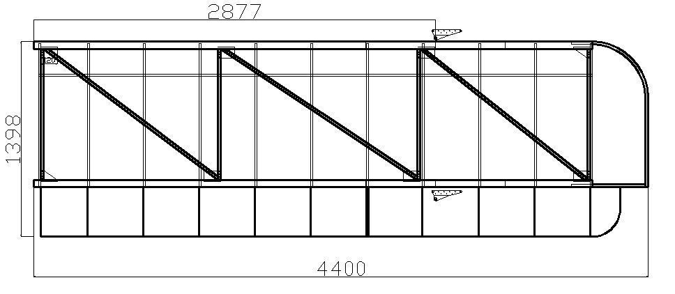

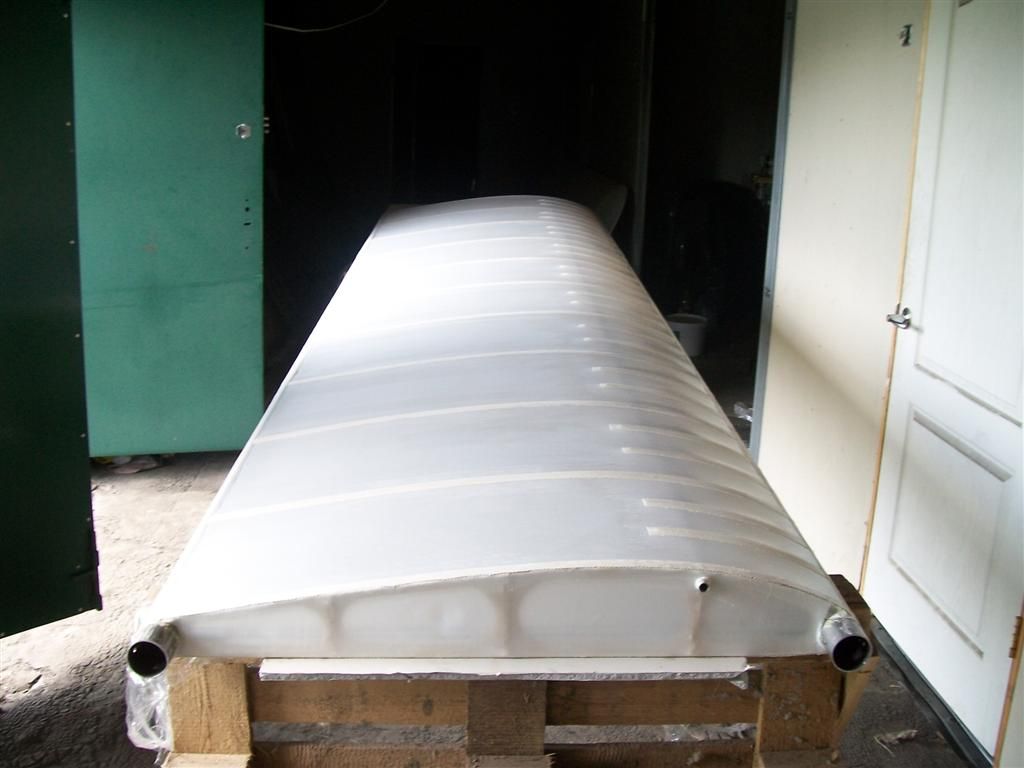

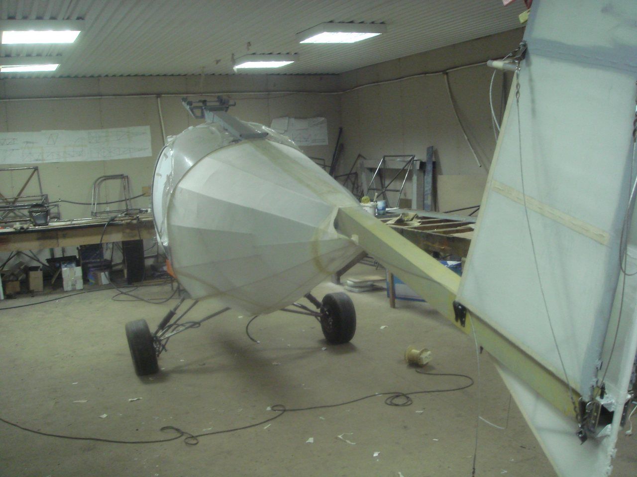

Изготовлю  КРЫЛЬЯ для легкого самолета, от 60 тр комплект( 2 крыла с элеронами). тел. 91582929тридцатьтри.  Так же готовы рассмотреть ваши предложения. Находимся в Иваново.
На представленном фото образец.  Профиль любой , на выбор заказчика.
ТТХ образца - Площадь 12,3 м2
Профиль Риблет GA30U-612 изменен в хвостовике
Трубы лонжеронов 60х2 Д16т, раскосы внутри крыла 22х1,5 Д16т.
Нервюры Фанера и дерево.Законцовки из ал.трубы. Узлы крепления стальные.
Элероны труба 42х1,5 Д16т, нервюры и кромки из листа 0,5  Д16т.
Вес консоли с элероном ( без тканевой обшивки) 17,5 кг.
Лонжероны обычная  труба Д16т- 60х2 без профиля внутри . Крылья нами ставятся на ультралайт с взл. весом до 450кг экспл. пер.+3 коэф.без-ти 1,75. Кому надо на самолет с большим взл. весом или перегрузку больше можно изготовить крылья с трубой 60х4. Правда будет  дороже.

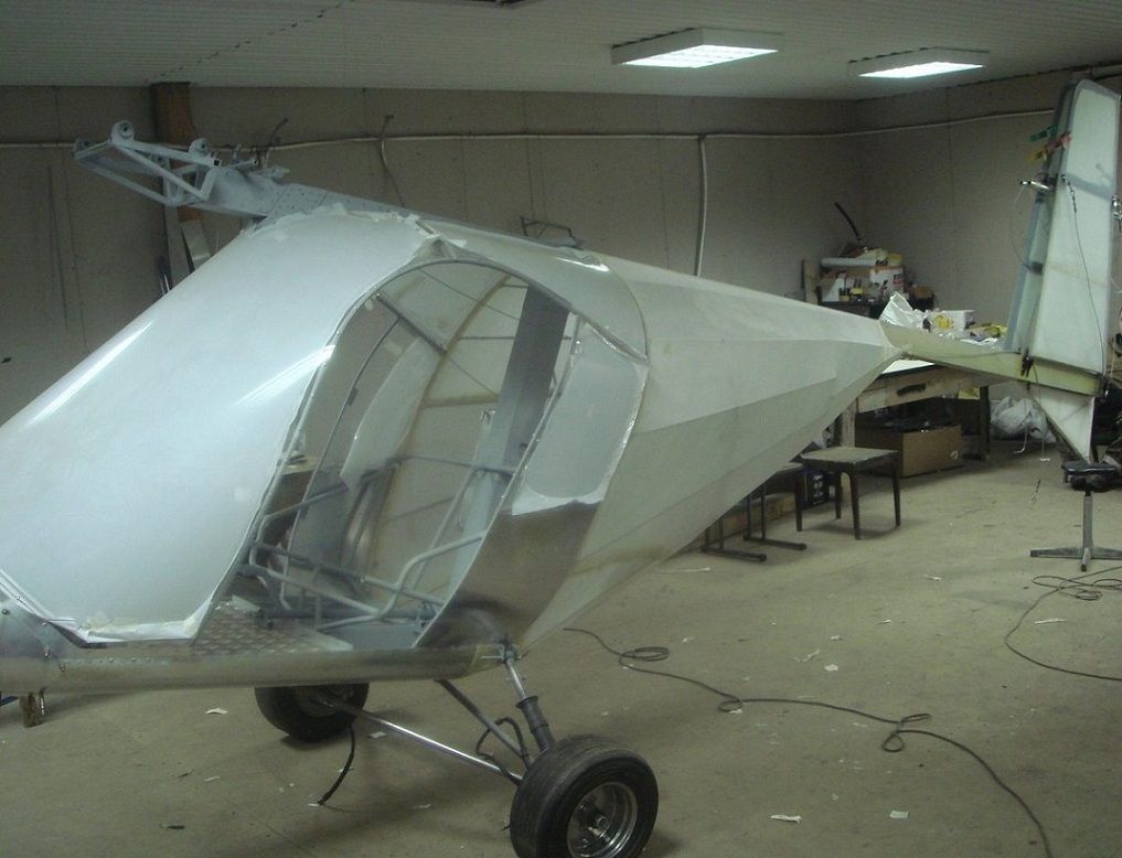

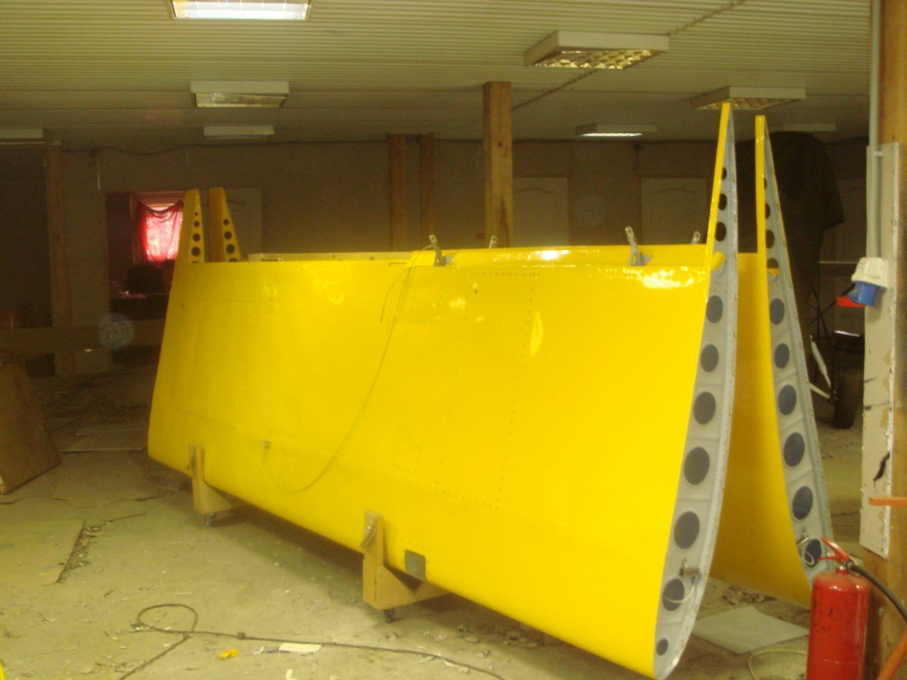

Возможны и такие варианты.   В данном случае металлические консоли для 4-х местного самолета Bearhawk. (цена договорная).
Так же готовы рассмотреть ваши предложения. тел. 91582929тридцатьтри.

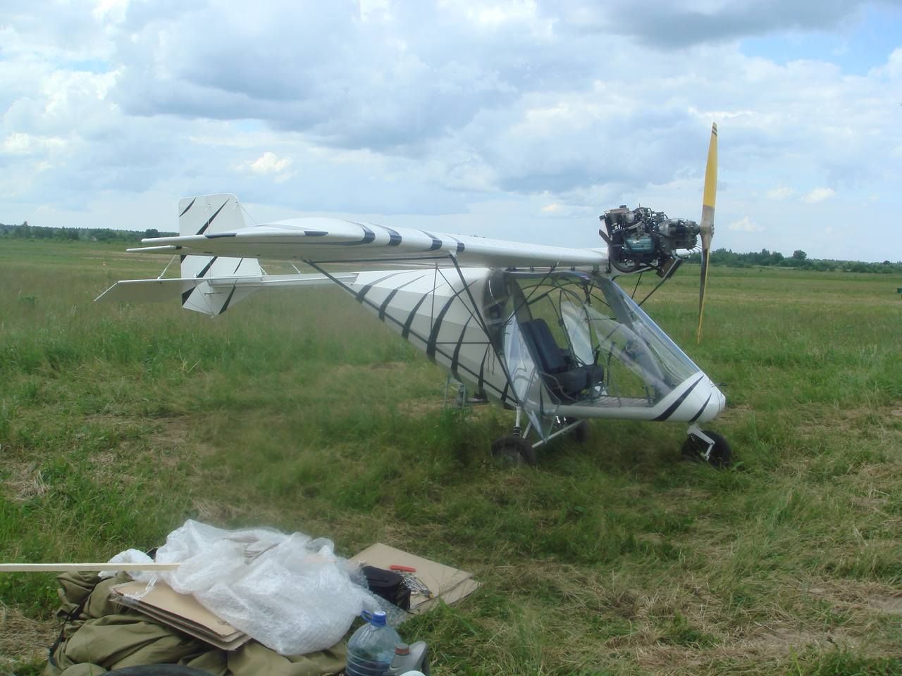

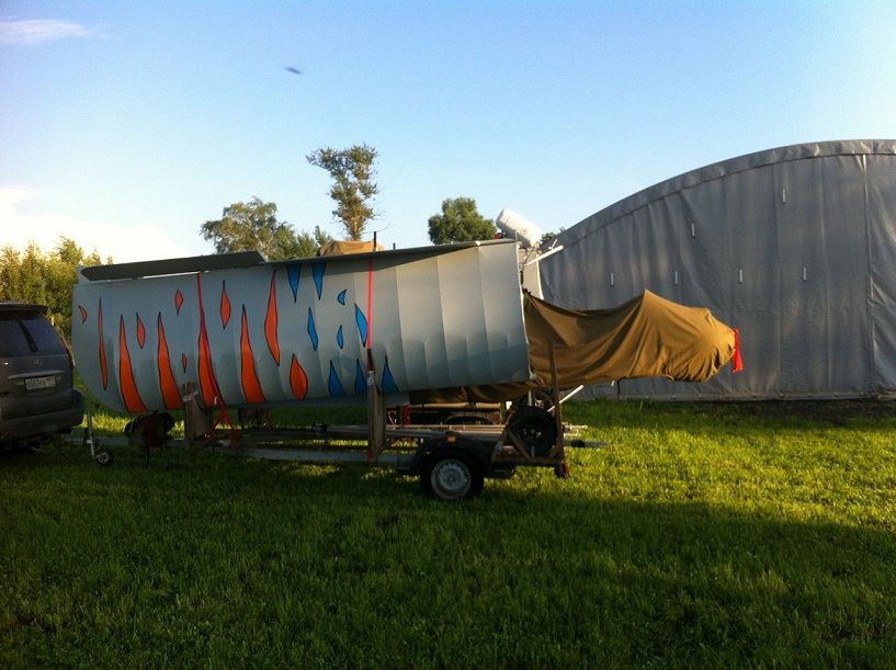

Еще один вариант легкого крыла
площадь 16 м2.

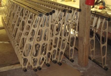

Каким образом крепите фанерные нервюры к трубе , можно фото узла ? Если клей то какой именно , его характеристики на разрыв сжатие , это веть параметр в конструкции крыла не менее важный чем диаметр и толщина стенки лонжерона ( трубы )
Да молчат , наверное ветка замерзла . А то тут на какой то из тем было предположение использовать клей для металлопластиковых окон , вот и встал вопрос чем же ребята работают ? Вопрос надежности склейки нервюры из фанеры и дюралевой трубы . За бугром , там понятно , а тут вопрос ?
