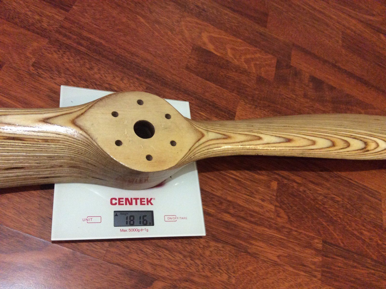

Из дерева винт смотрится красивее. И вес хороший, 1816 грамм
Фанера березовая , показала себя очень хорошо . Прочности хватает за глаза . А при механических повреждениях не разлетается как деревянный а ломаются только кончики либо выщербывается в месте удара .

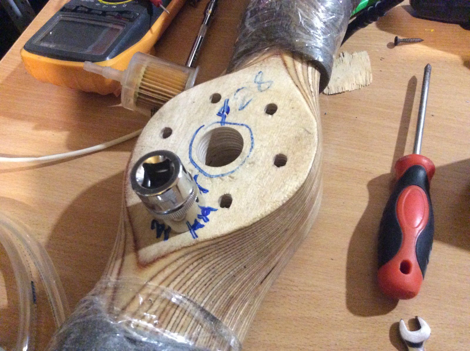

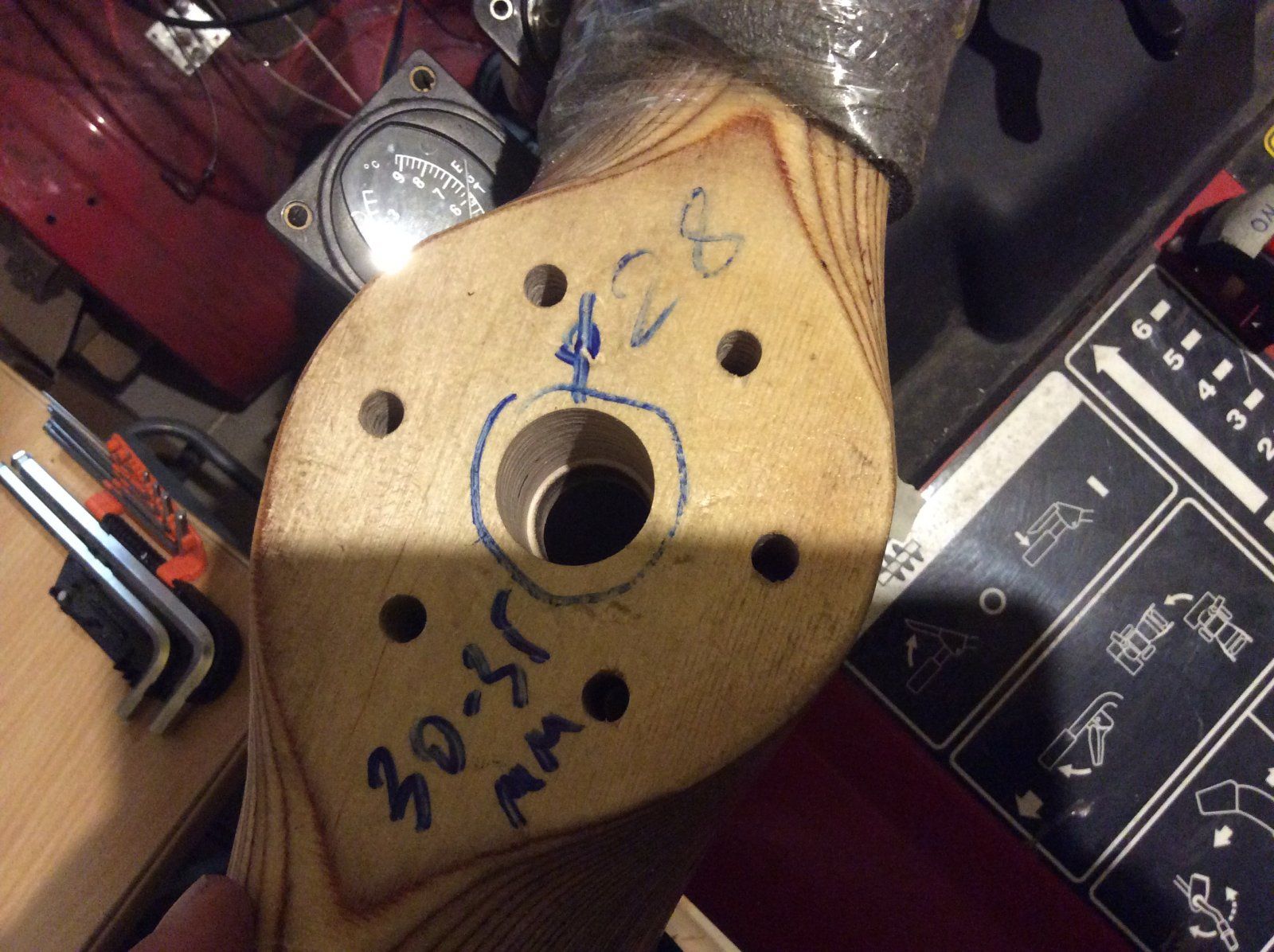

Расточил посадочное отверстие винта с диаметра 25 мм до 28 мм на глубину 40 мм для закручивания и контроля гайки. Polini 200 с шестерёнчатый редуктором. У 250 такая-же конструкция.

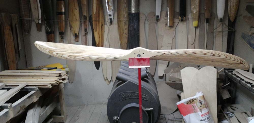

Стараюсь догнать технический прогресс . Будем теперь делать винты на немного другом оборудовании
Технология в процессе отработки , но результат уже есть . Строгается винт для мотора лифан 20 л.с.

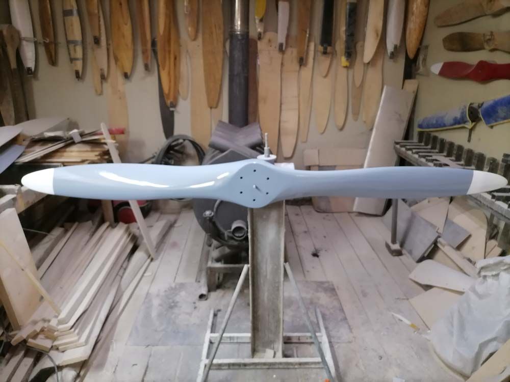

Серый винт,что на фото, сейчас таскает Пайпер-22 и очень неплохо: разбег менее 150 ( в одного) а крейсер при 2200 об 180 -190км, так что хвала Андрею!
