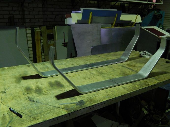

Сергей Вячеславович ! -СПАСИБО, рессору получил. Заказ выполнен своевременно и согласно чертежа.После апробирования, обязательно дам анализ качества изделия . С уважением Виктор.
Для Арго готова.

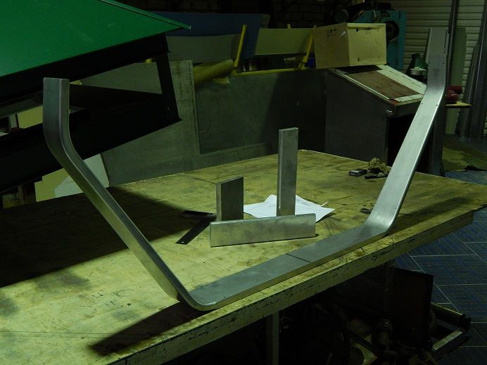

Сергей  добрый день ! Рессора проходит проверку,совершено 27\27 взлетов и посадок.Все нормально. Но угол градусов нижнего колена,все таки маловат.Надо делать 10 градусов,а не 5.А так  под нагрузкой получилось Х образная стоянка самолета. На снимке №16 СП-30 стоит на рессоре, колеса стоят под углом внутрь,а у меня Х образно. НЕ расползется ? Суважением Виктор.
Виктор сп-30 потяжелее чем 701-й.И еще это может зависеть от вылета колес(длины осей).Прислал бы фотку.Если начнет разгибаться,придумаем как перегнуть.Пока наверное мучай ее дальше.

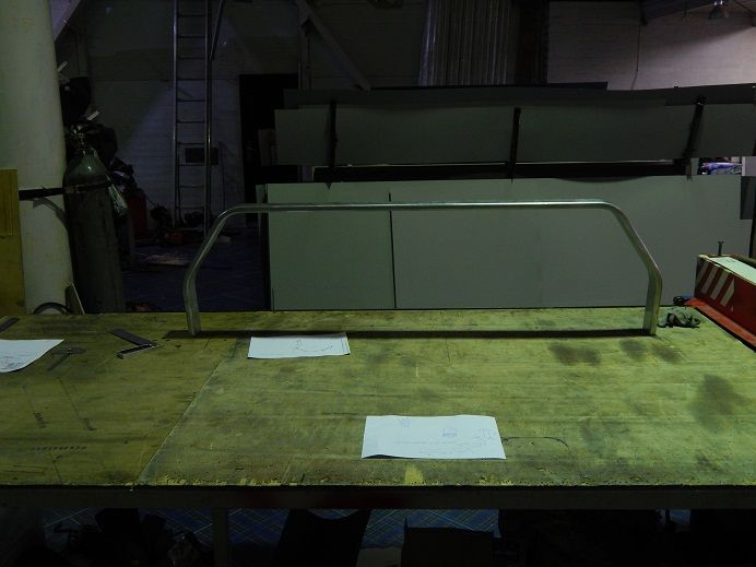

Рессора для Оксаны готова.Мягких тебе посадок.

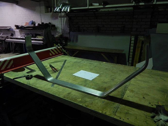

В Петрозаводск для Евгения готова к отправке с дополнительными заготовками.
