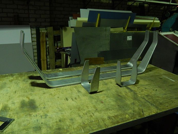

Изготовлю по чертежу рессору из д16т
Две рессоры для СН-750 уже в работе.

Для СН-750 вилки и рессоры готовы-оба комплекта. Для СН-701 в Воронеж вырезали заготовку,на этой неделе будет готова.

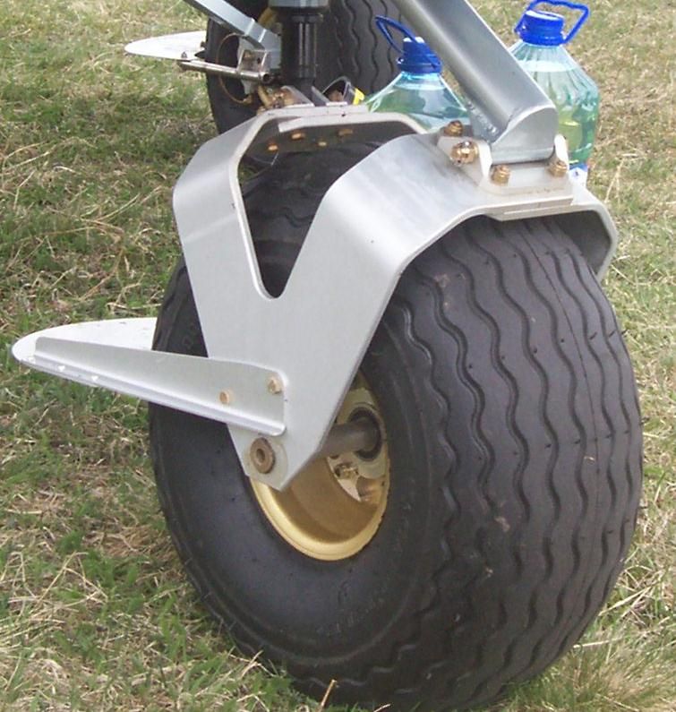

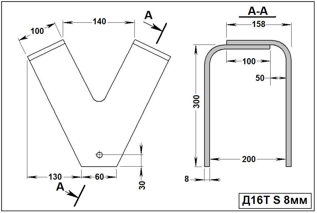

   Сможете ли вы уважаемый согнуть вот такую вилку как на фото, из Д16т. S-8мм?
   Эскиз в случае положительного ответа сброшу сюда или на почту.

Добрый день Уважаемый Байкал ! Если Вас не затруднит, и данная передняя вилка Л/А не составляет секрета , не смогли-бы сбросить чертеж на данную вилку мне в личку? . Сергей добрый день ! Пожалуйста не ругай меня , что использовал твою ветку для вопроса .  С  уважением .
Интересная вилка.Таких еще не делали.Но думаю смогем.Почта моя в начале темы написана.
Нет.Такую не согнем.Где гиб 30град у нас пресс не позволит.60град и более только влезет.

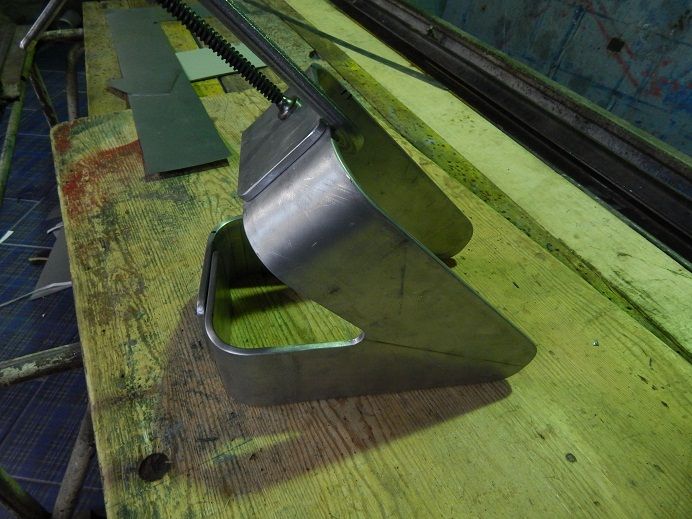

Сергей,тут почти на 3000руб уйдет материала + по 2500руб за деталь = 8000руб.Пойдет ???  Еще рискую,вдруг брак будет-первый блин.
  Серёга.
  "Кто не рискует - тот не пьёт коньяк" (с) Русская народная мудрость. 😉
   Согласен что не просто, и риск есть. Завтра перекидываю тебе 9.000р на карту. 🙂
Материал будет д16АТ.Радиус между ног произвольный?По диаметру подходящей фрезы.И отверстие под ось желательно будет сделать вам после сборки конструкции.Или как?
  Добро, так и делаем.
  Д16АТ. Радиус от 30 до 50 под имеющуюся фрезу. Отверстия под ось сами сверлим после сборки.
Вилку согнули.Вся геометрия вроде сошлась.Завтра отправим.
