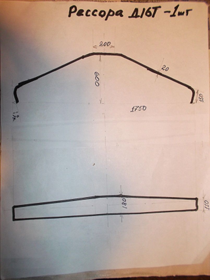

Изготовлю по чертежу рессору из д16т
Прошу рассмотреть возможность изготовления.  Стоимость.
Возможность есть,цену озвучу когда укажите все размеры.
Прошу прощения!
Исправил

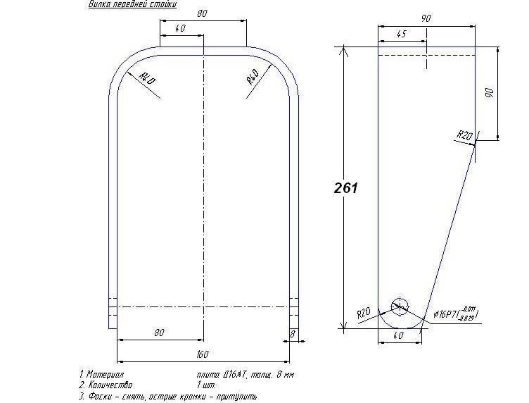

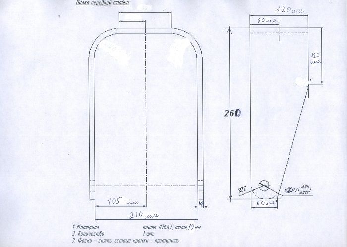

Алекандр,Не прошло и трех месяцев,и вилка готова.Была проблемка скататься за металлом..Сейча есть материал вилок на 20.Кому нужно ,обращайтесь.
Напомню о себе.Заказы на изготовление вилок и рессор.Материал в наличии.

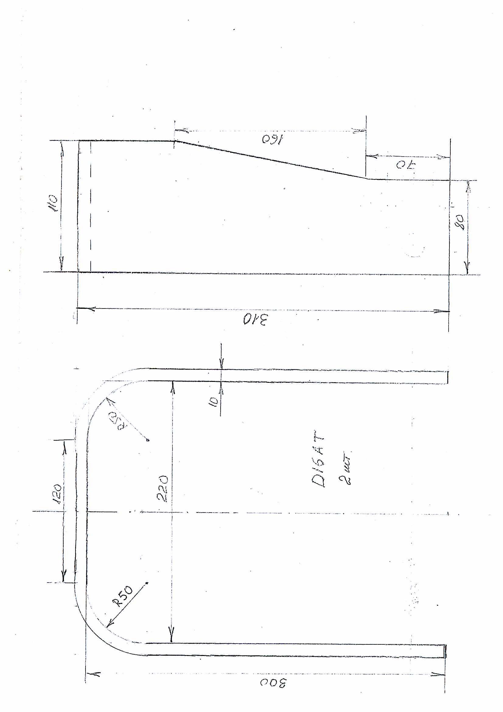

Здравствуйте,намерен заказать рессору.Какой её вес,макс.нагрузка,цена? Чертёж прилагаю. С уважением

Рессора будет весить около 20 кг.Стоить будет 25тыс руб.Выдержит она до 700кг.НО..... Если честно--немного бестолковая.Лучше в личке давайте спишемся(а то админ ругается,что я часто тему поднимаю).Придумаем,красивее и умнее.

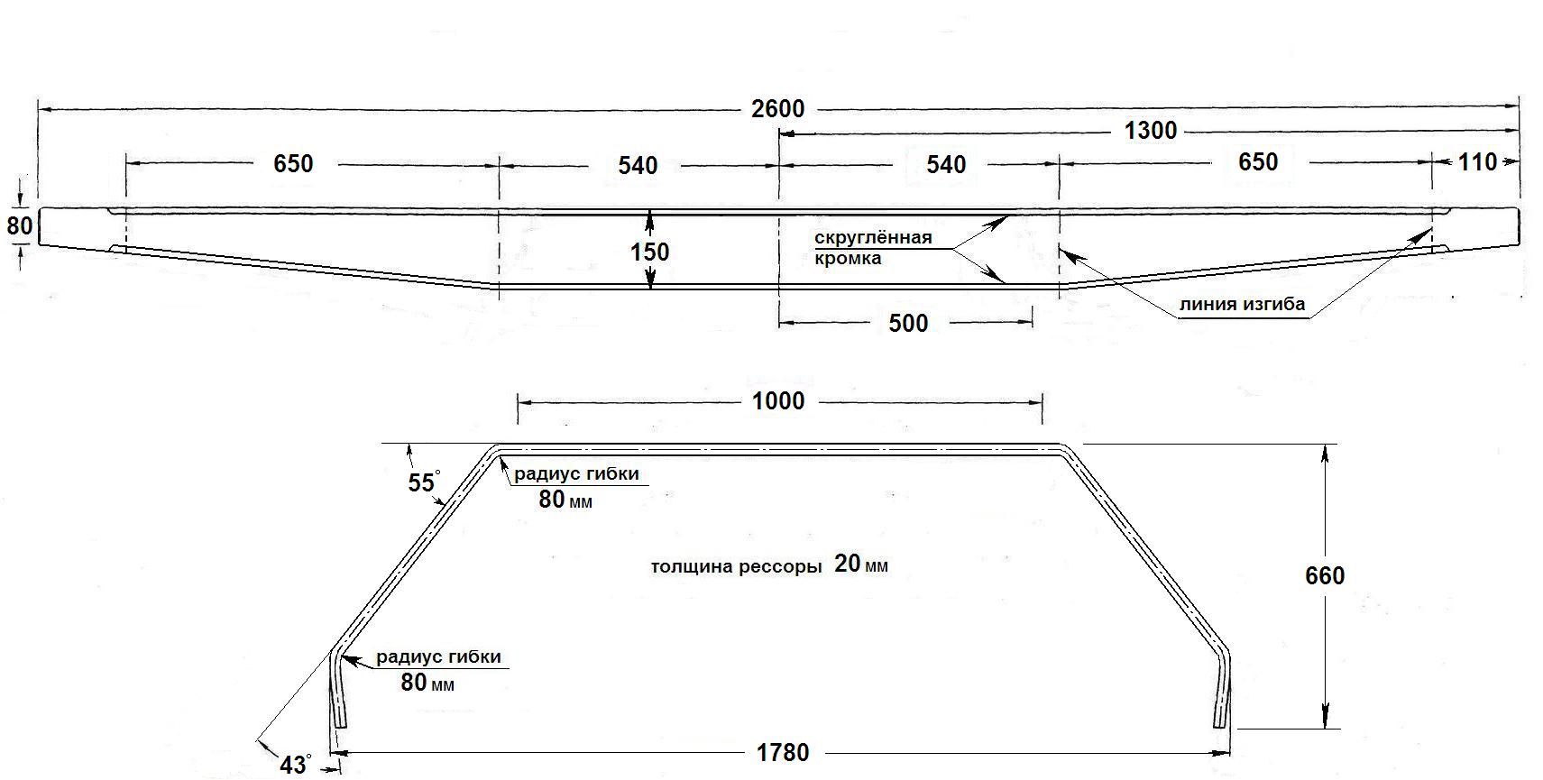

  Добрый вечер Сергей.
Очень интересно выслушать ваши соображения по предлагаемому конструктиву, возможности изготовления и прайсу на такую рессору для аэроплана взлётной массой кг на 650.

Правильная рессора,но тяжелая около 20кг.Высоту бы желательно еще,а то соблюдая все эти размеры может получиться +- мм 20- все ж рессора,и размер 580 не очень понятен.По прайсу с учетом вашей дисконтной карты 20тыс.
  Логично. Прорисовал 1:1 и немного увеличил.
