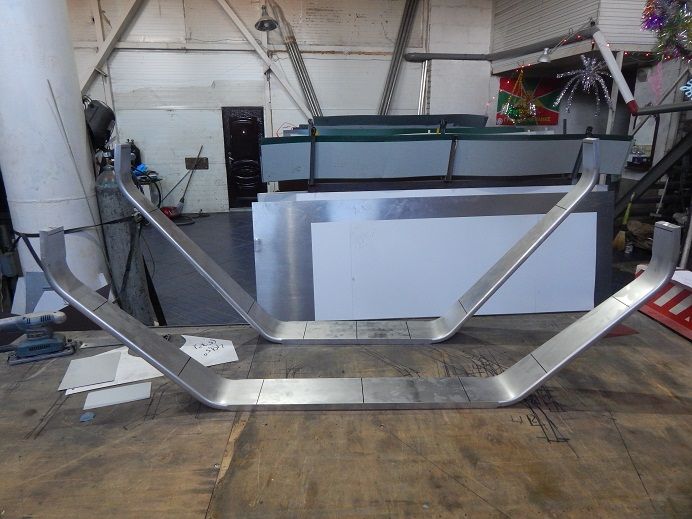

Изготовлю по чертежу рессору из д16т
Вот так на самолете

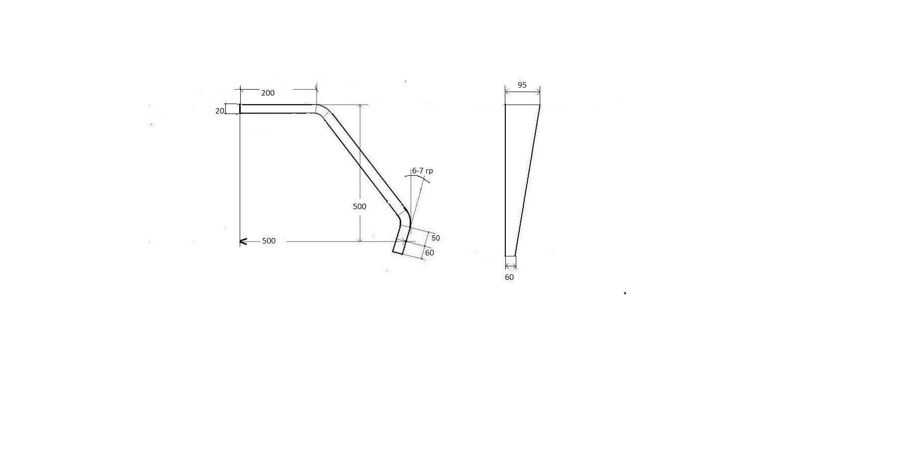

Добрый день Сергей ! Необходимо изготовить переднюю вилку на СН-701 . Если есть такая возможность ,то размеры пришлю в личку .  С  уважением .

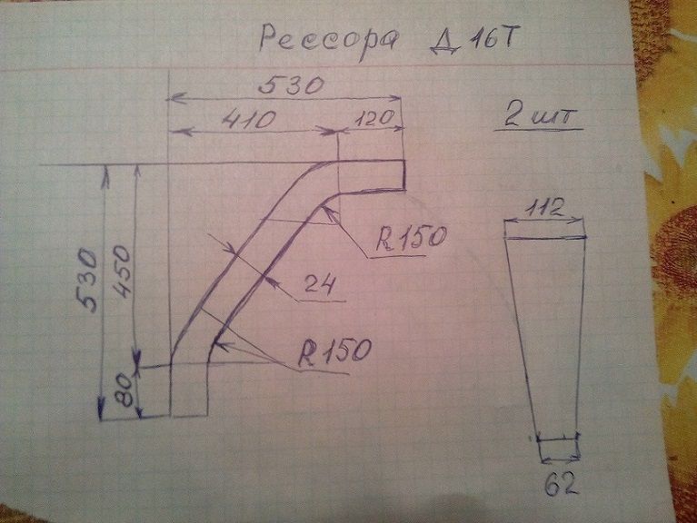

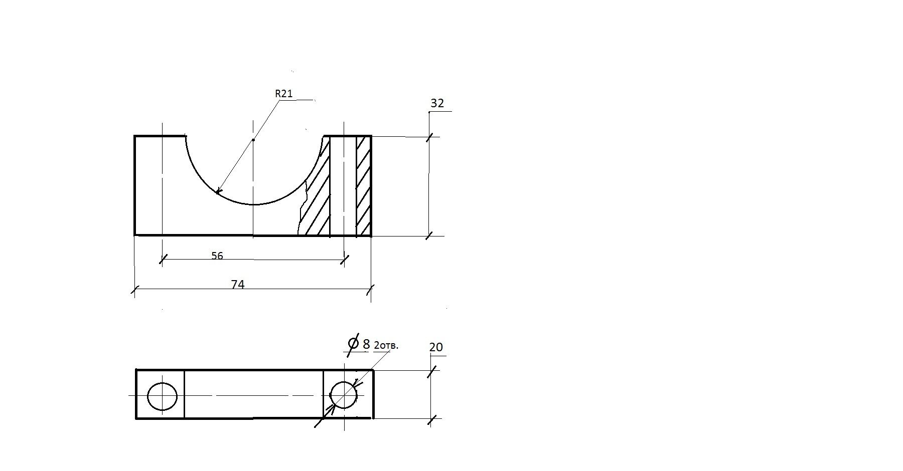

Здравствуйте Сергей! 27.01.2016г ,в личку Вы мне говорили, что как то делали рессоры на "Скайренджер", но не можете найти чертежи. Не нашлись ли? Если да, то по Вашим чертежам, если нет, то прикрепляю свои чертежи. Нужно 2 штуки, они симметричные, левая и правая. Прислушаюсь к Вашим замечаниям если есть ошибки.   Также к ним нужны 4 штуки опор для монтажа. Их чертеж тоже прикрепляю. Сделаете?

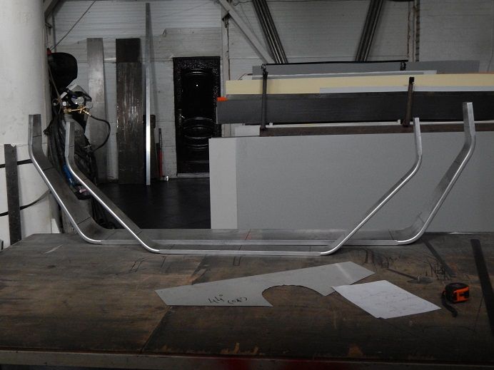

На Скайрейнджер все сделаем.  Рессоры в Омск и Ухту готовы.

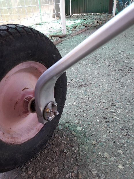

Сергей добрый день! Подскажи как ты крепишь тормозные трубки? У меня они пластик. С уваженим Сергей Зарайск.
У меня на самолете простыми пластмассовыми стяжками для электропроводки.Ну и можно рессору просверлить по узкой стороне.
