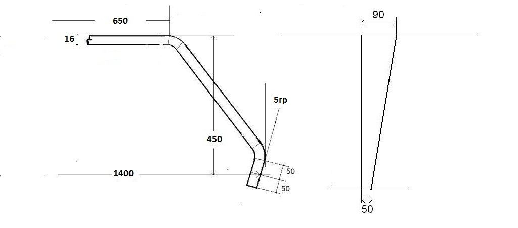

Добрый день Сергей. Мы созванивались и вот только созрел.  Взял за основу чертеж Байкала он один в  один как мне нужен только мне под вес 300кг, пересчитал ширину, вот что получилось. Сколько будет такая?  Можно в личку.
    88,2 КБ · Просмотры: 268
Служу России! Уважаемые коллеги,не плохо бы фотки рессор на самолете посмотреть.Или замечания,дополнения какие услышать.Я ж переживаю за судьбу каждого своего изделия.

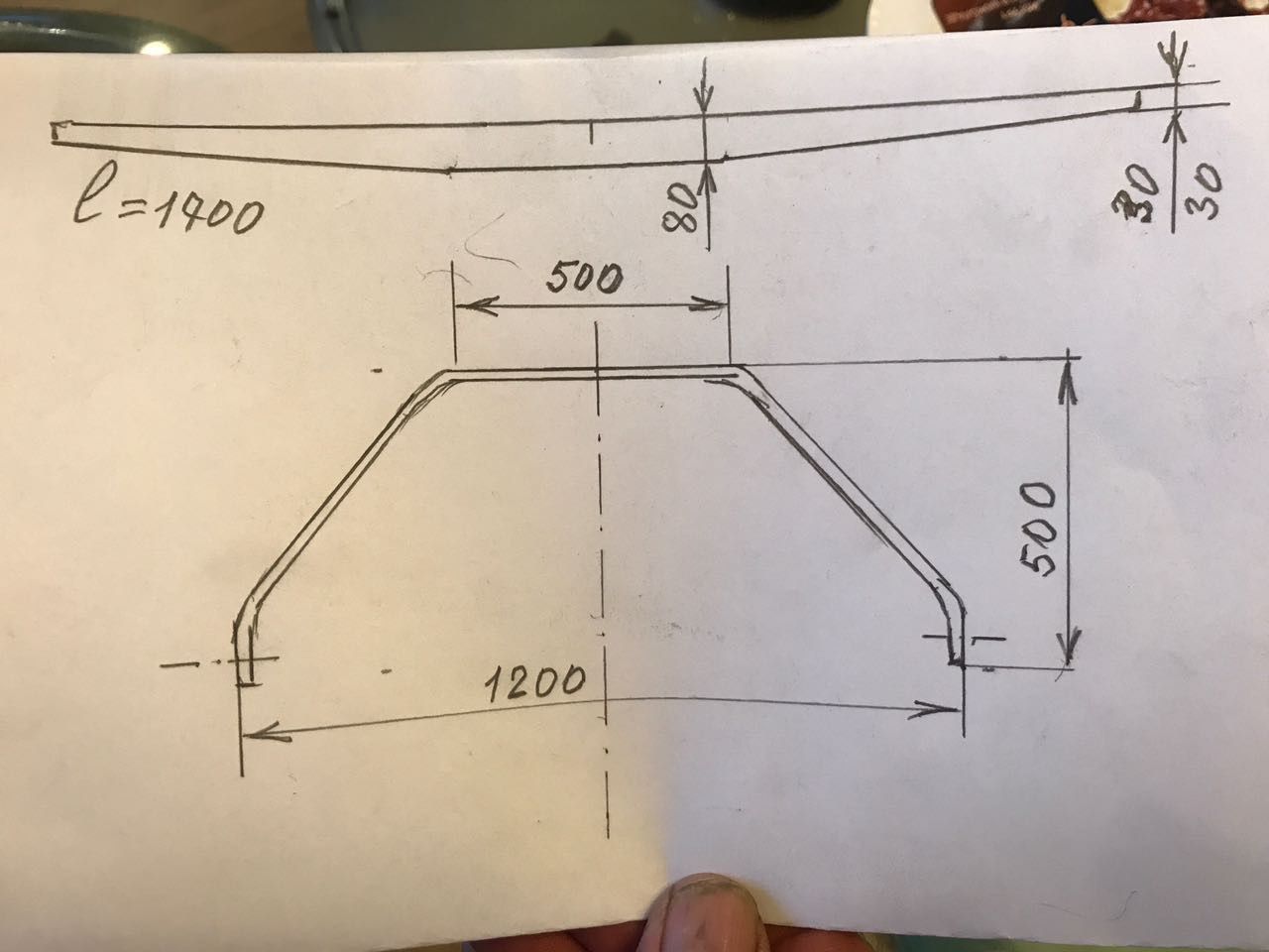

Добрый день!
Сколько будет стоить рессора по следующих размеров:
    82,8 КБ · Просмотры: 297
С небольшими поправками:
Ширина концов 40 mm
И можно увеличить радиус сгиба?
Евгений
Господа экспериментаторы по толщинам и радиусам!
Не трахайте мозг Сергею и себе.
И толщины и радиусы нормально работают у Сергея.
Изучайте сопромат и каталог грув аиркрафт.
http://www.groveaircraft.com/landing_gear.html
С состраданием к вашей тяжёлой судьбе ((((

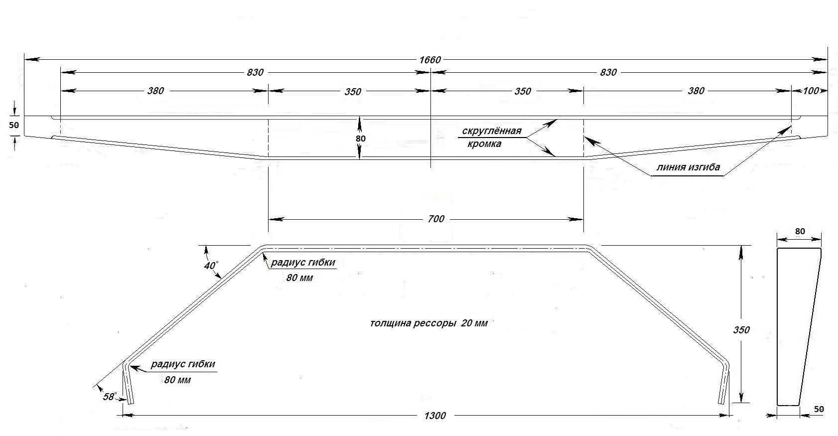

Окончательные размеры.
