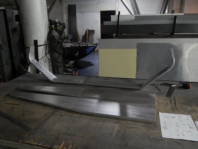

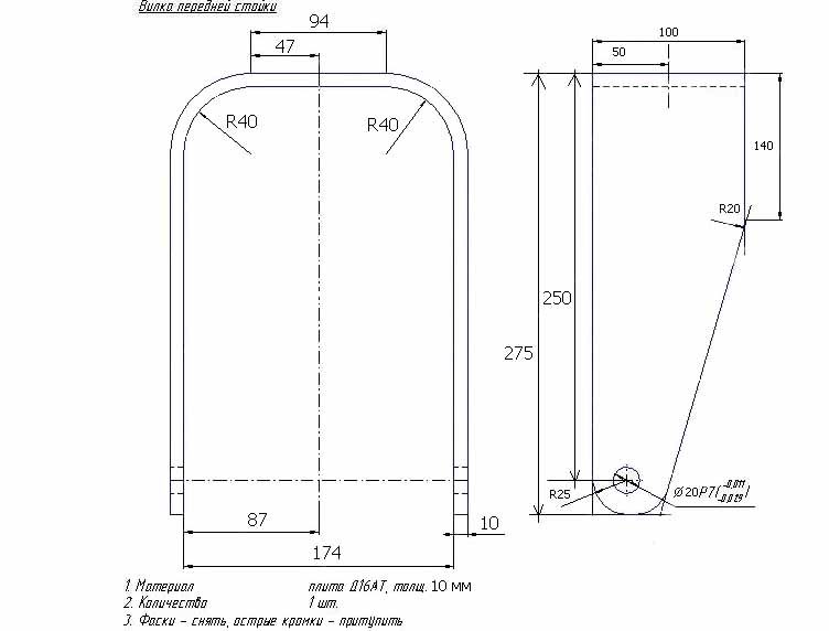

Изготовлю по чертежу рессору из д16т
Нужно такую.
    29,4 КБ · Просмотры: 296

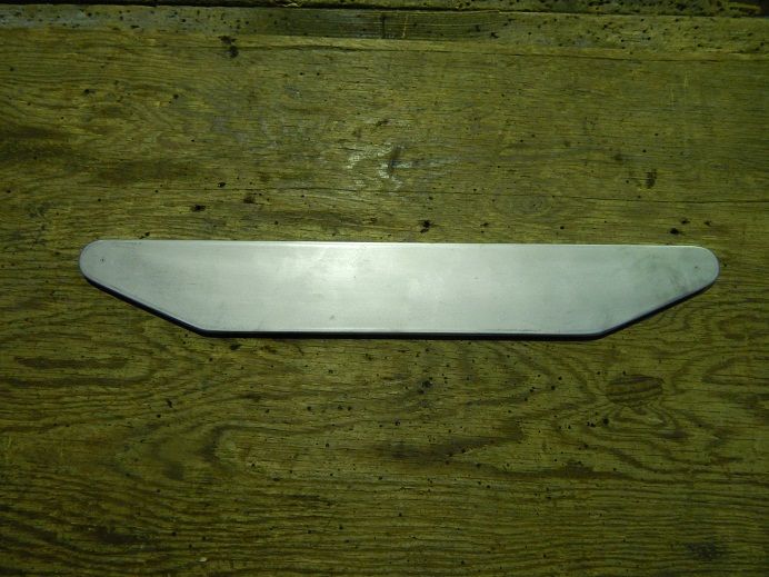

Григорий отверстия мы не сверлим.Кстати,вот заготовка этой вилки.Центр отверстий я накернил,но после гибки возможен небольшой уход размера.
    65,9 КБ · Просмотры: 261

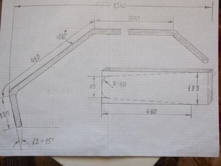

Сергей , здравствуй. Я с тобой связывался 17 декабря, (смотри фото выше)
теперь высылаю эскиз рессоры, посмотри может что не так... и сообщи условия оплаты. Кузнецов Сергей, Алтайский край.

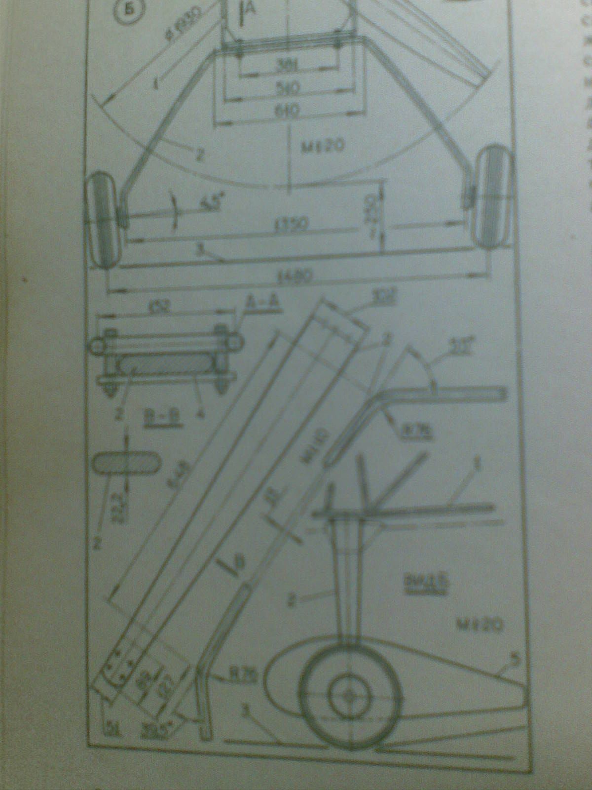

Добрый день. Нужна рессора на Арго. Нашел чертежи на форуме, но качество съемки,никакое.Посмотрите пожалуйста. Если для работы устроят такие чертежи. Буду заказывать у Вас.
  С уважением. Андрей.

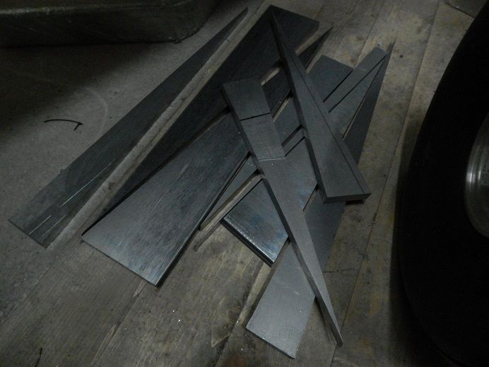

Роман, таких отходов к сожалению нет,придется резать из плиты.Отходы в основном вот такие:
    45,2 КБ · Просмотры: 312

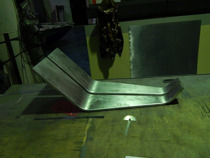

Сергей,приятно,что вам понравилось,буду стараться.Раз тему подняли и я вставлю пару слов.Рессора для Деда готова,развал 13 градусов.
    52 КБ · Просмотры: 291

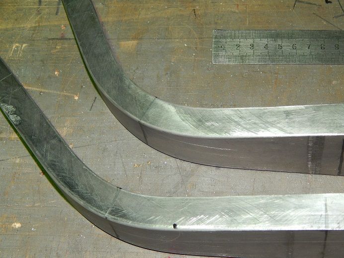

Заготовки для рессор короткие это наверное мои?Да Сергей?
Да,Владимир-это твои.Сегодня поставил рекорд для твоего бомбардировщика по ширине-220мм.Металл на прессе хрустел.Но согнул.Полировать пришлось 6-ю видами шкурки ,до блеска.Было бы жалко сломать такие заготовки.
    46,4 КБ · Просмотры: 301
