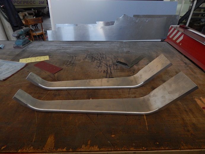

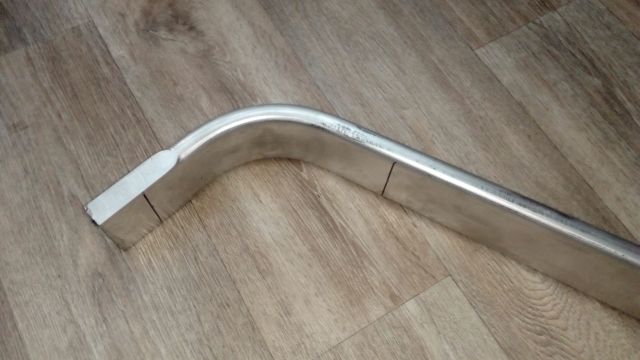

Рессора заднего колеса готова.
    54 КБ · Просмотры: 341

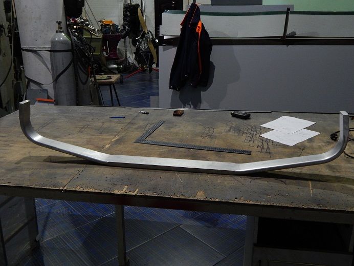

Рессора в Петропавловск Камчатский готова.

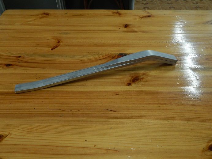

Здравствуйте! Хотел бы заказать такие рессоры.
    32,4 КБ · Просмотры: 331

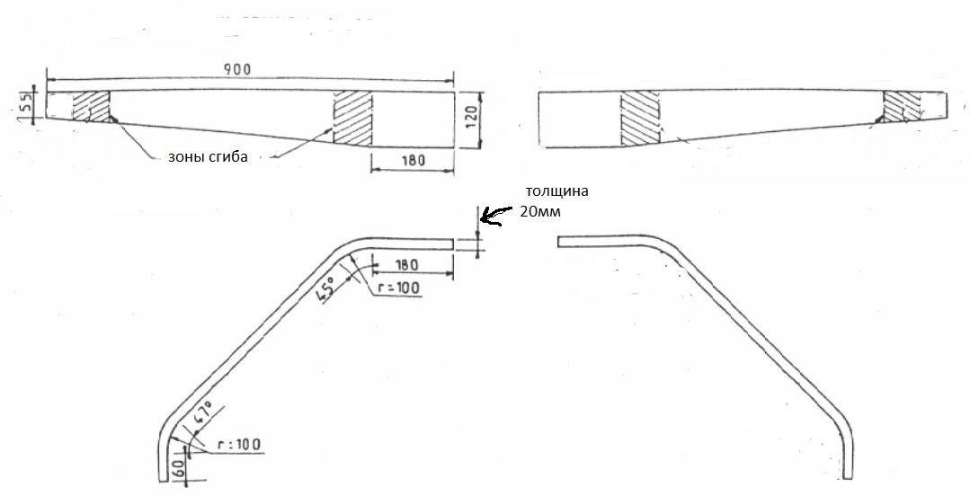

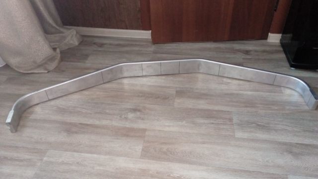

Рессору получил, качество на высоте. Спасибо! Завтра планируем устанавливать.
    26,2 КБ · Просмотры: 319
    33,1 КБ · Просмотры: 327

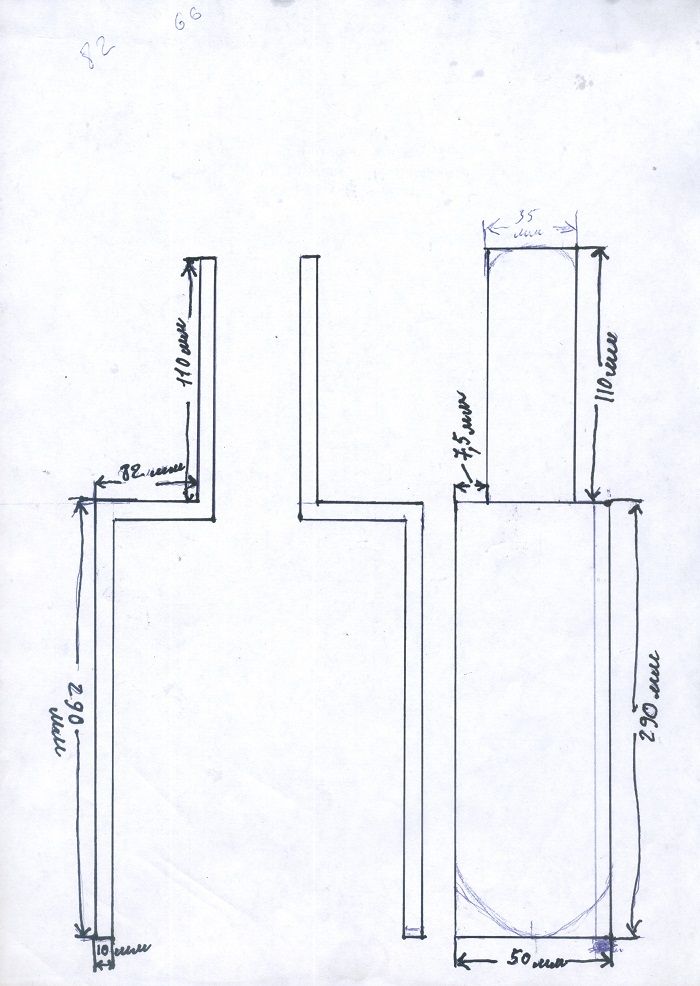

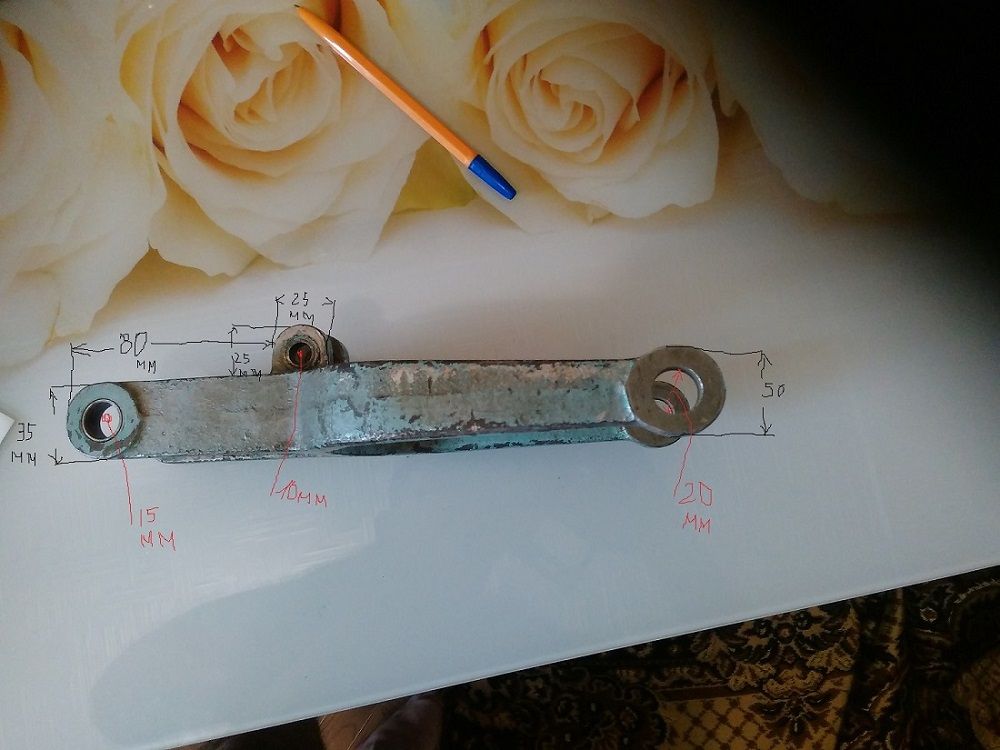

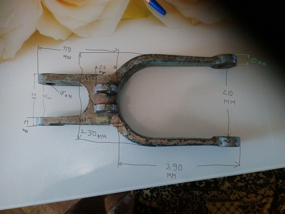

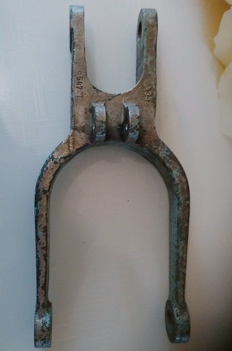

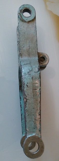

Сергей , мне нужно сделать две половинки для вилки .Чертеж и фото прилагаю . С уважением Александр.
    65,6 КБ · Просмотры: 276
    28,4 КБ · Просмотры: 293
    19,1 КБ · Просмотры: 293
