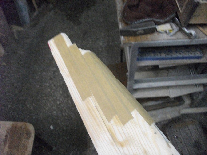

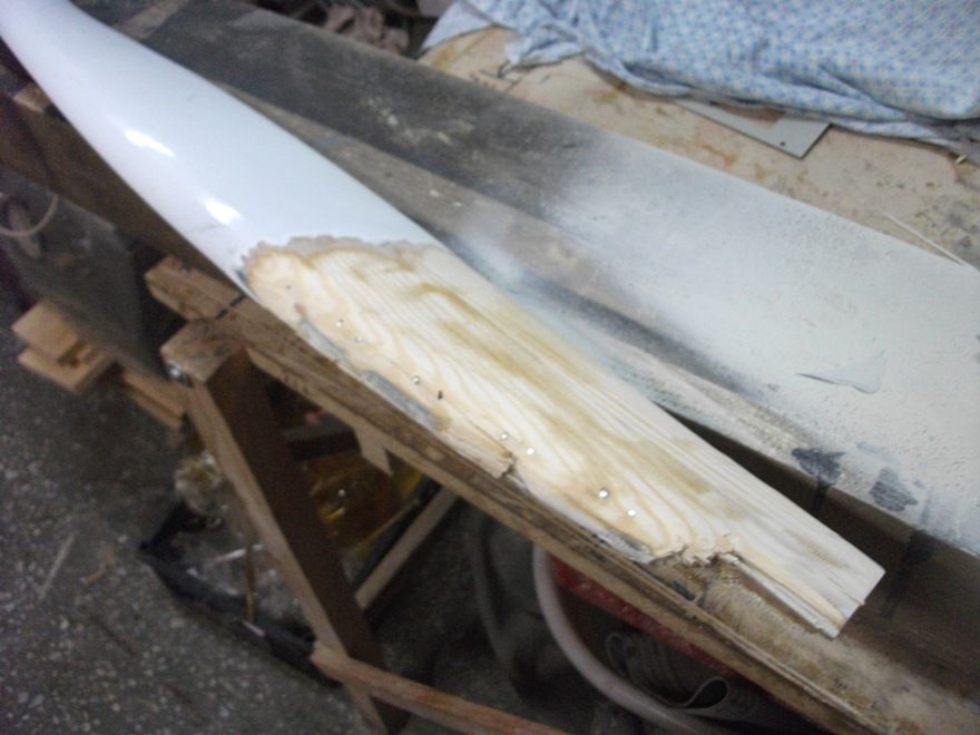

Ремонт в этот раз требуется серьезный . Признаки на фото выше :
Видны продольные " прострелы " трещины . Они порвали слой стеклоткани ( пунктир на поверхности краски ) поэтому ремонт :
Снять ВСЕ до древесины ( фото ) С одной стороны заклеить скотчем . Загнав в эти щели зубочистки , с помошью шпритца влить туда смолу ( с избытком ) дать  впитаться 5-10 минут . Вынуть зубочистки и проконтролировать что из щелей выдавились избытки смолы . Что гарантирует пропитку древесины в зоне трещины и надежную склейку ..........
Следующие шаги - завтра.
Может кому поможет в самостоятельном  ремонте  🙂

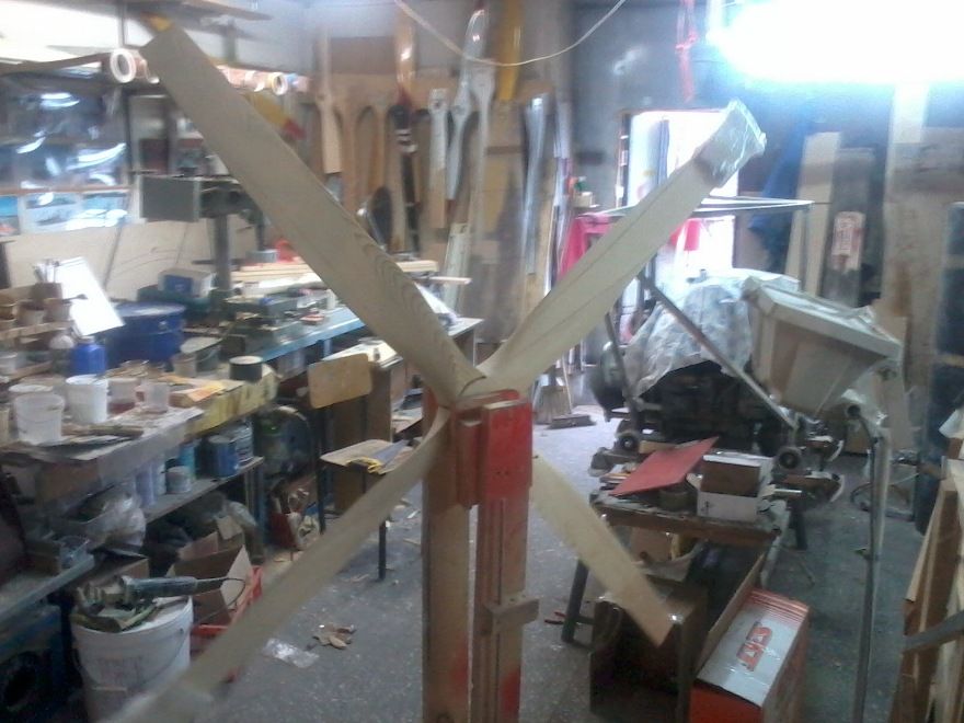

И такие делаем . При настойчивости заказчика и аргументах необходимости именно 4-х лопастного
