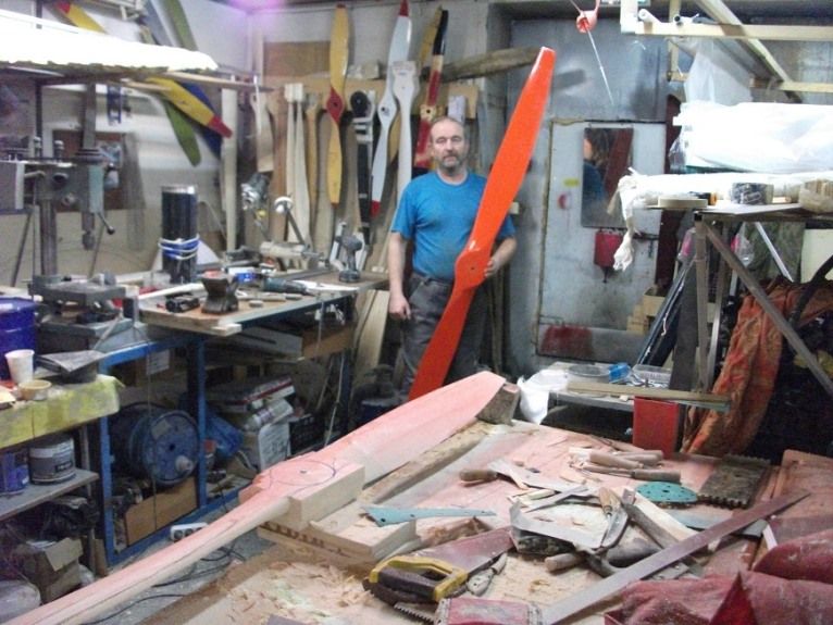

Изготовлю воздушные винты
Я " ремесленник " . Делаю , винты , лопасти , аэроглиссеры .............. ........мое дело СДЕЛАТЬ изделие .
Изобретено , до меня так МНОНОГО , что мне малой доли не переделать  🙂
" Рукам , головой " конечно помогаю . 😎
Зарабатываю , не только ЭТИМ  " рукоделиелием " 😉

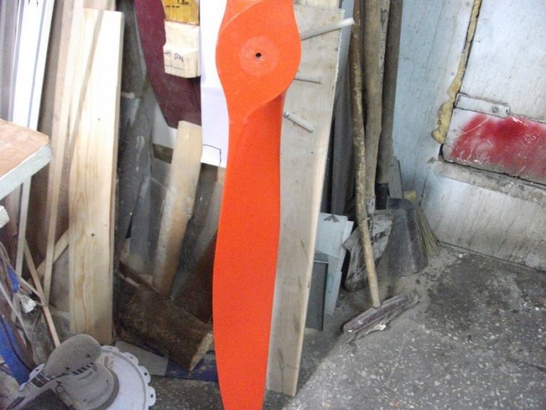

как раз двухлопастной деревянный моноблок.
В какой-то момент он износится и встанет вопрос о его замене.
Соответственно вопрос, можно ли будет с такого винта сделать клон? Сколько это будет стоить и сколько займёт по времени (хотя бы примерно)?
Конечно можно .Видимо диаметр 1,8 м. тогда 14 000 руб в полной готовности с оковкой передней кромки нержавейкой ( чтобы не износилось в пределах нашей жизни  🙂)
Срок изготовления 2 недели .
В каком Вы городе ?

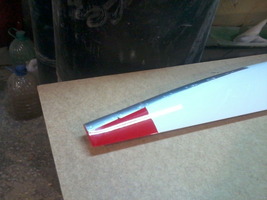

Уточним . Такого размера винты 14 000 руб ( с оковкой )
Без оковки 12 500.

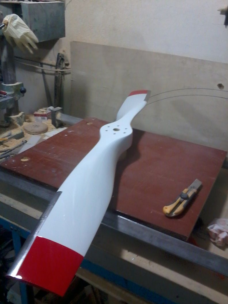

Вот такой ( только правый )

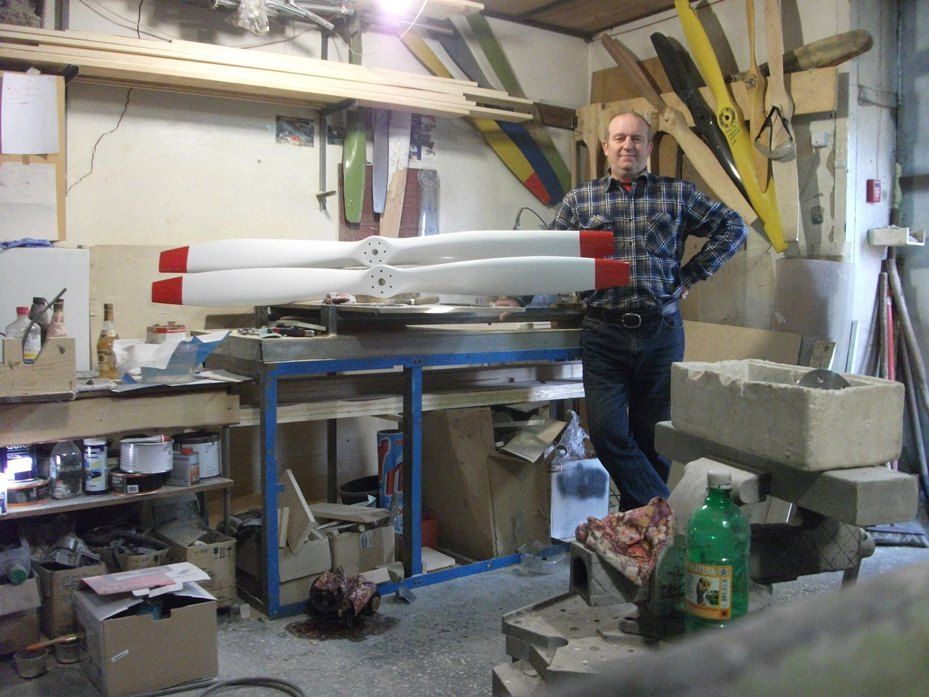

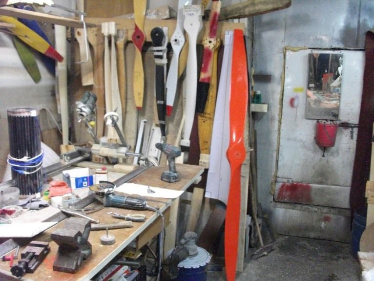

Не "гнушаюсь " и декоративными винтами  2 м . ( на стену )
Первая половина работы в дереве -та же Поэтому цена: 8000руб
( половина от полной стоимости )
Только: оклейки ,шпаклевки -покраски , оковки -нету .

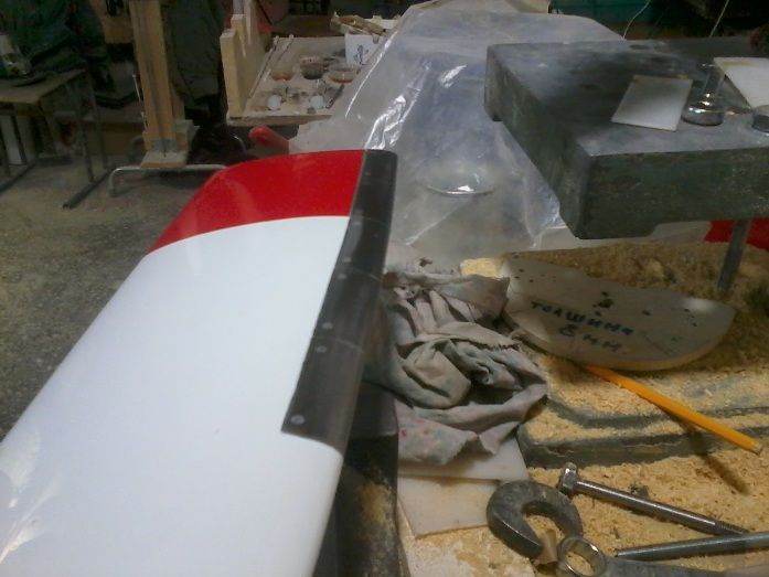

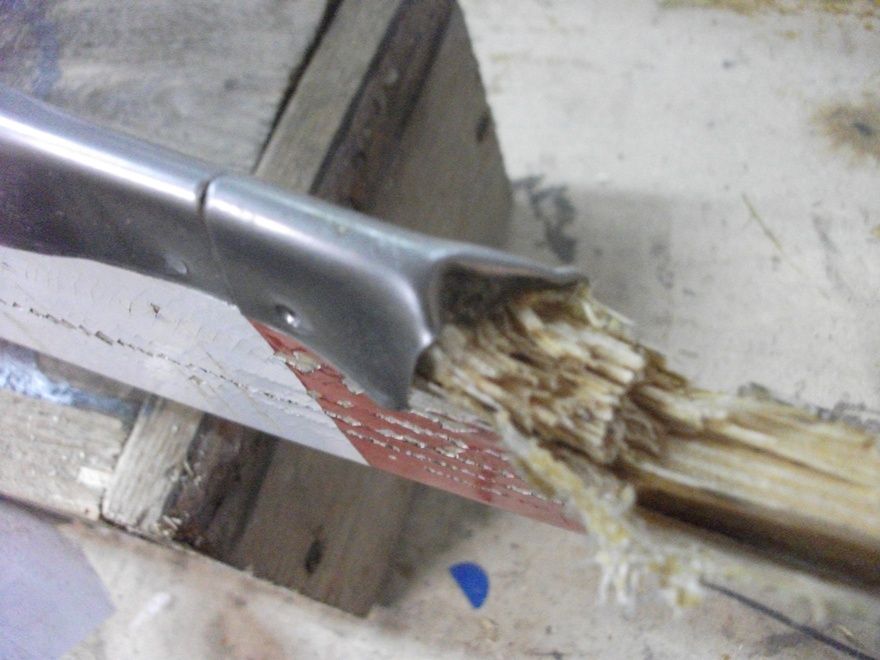

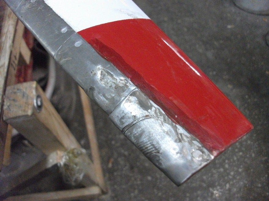

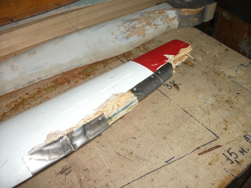

Приехал мой винт для ремонта
    103,6 КБ · Просмотры: 262
    84,5 КБ · Просмотры: 248
    69,5 КБ · Просмотры: 294

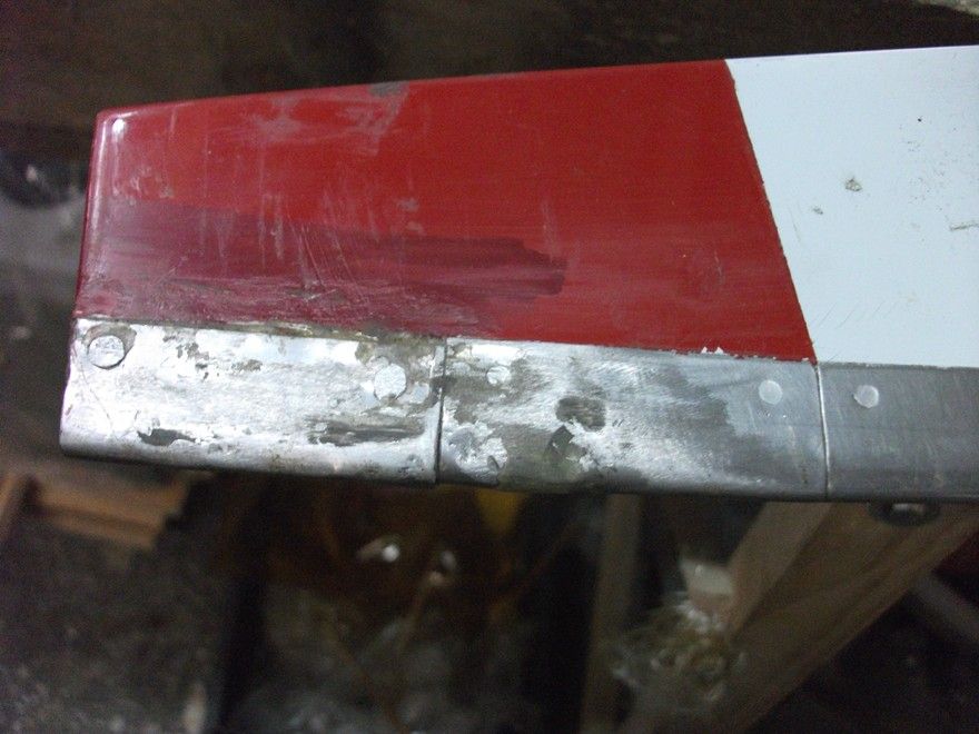

Игорь, приветствую!
В какую передрягу попал этот винт?
Хочется понять, что терпят Ваши винты, а что нет.
С уважением.

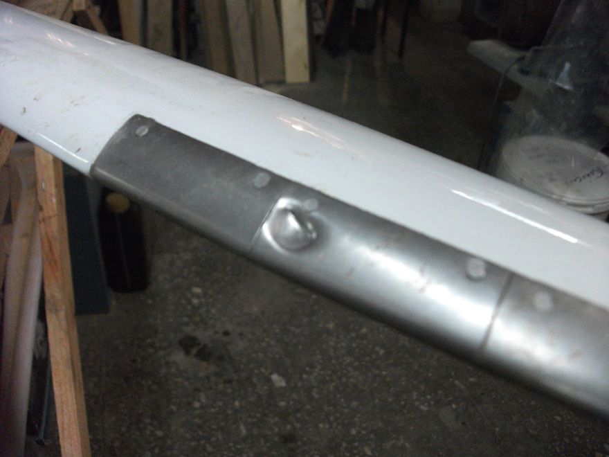

А кто ж его знает . Вот по факту , в очередной раз , человек спросил , " как починить " . Посмотрев фото , я ему сказал : "присылай мне , в ЭТОТ раз самому сам не справишся ........"
А это фото  второй лопасти , которую он ремонтировал САМ . ( после консултации со мной ). Так что третья или.......... пятая "жизнь " этого винта - будет , я не знаю  🙂
Сам , молотком выстучал , смолой пропитал , новые заклепки поставил ( они больше диаметром на фото ) и продолжил ......
Третье фото . Это ,тоже какая то "пуля " прилетела .....судя по вмятине , не камешек , скорее гайка или болтик М 5-6 .
Вмятину ,даже не буду трогать . Сегмент оковки ,можно конечно поменять .......но зачем человеку грузить 300 руб за ее замену , когда она ДЕРЖИТСЯ и продолжает выполнять свою функцию
( Заклепки в дополнение  к приклейке  - СИЛА 😀 )
Итак : сколько  стеклопластиковых винтов "пережил " ТАКОЙ ДЕРЕВЯННЫЙ в стеклопластиковой " рубашке" + оковка нержавейкой с заклепками ???
Можно в штуках или в " штуках " рублей .......... 😉
НЕ РЕКЛАММА - а констатация ФАКТА  ;D
