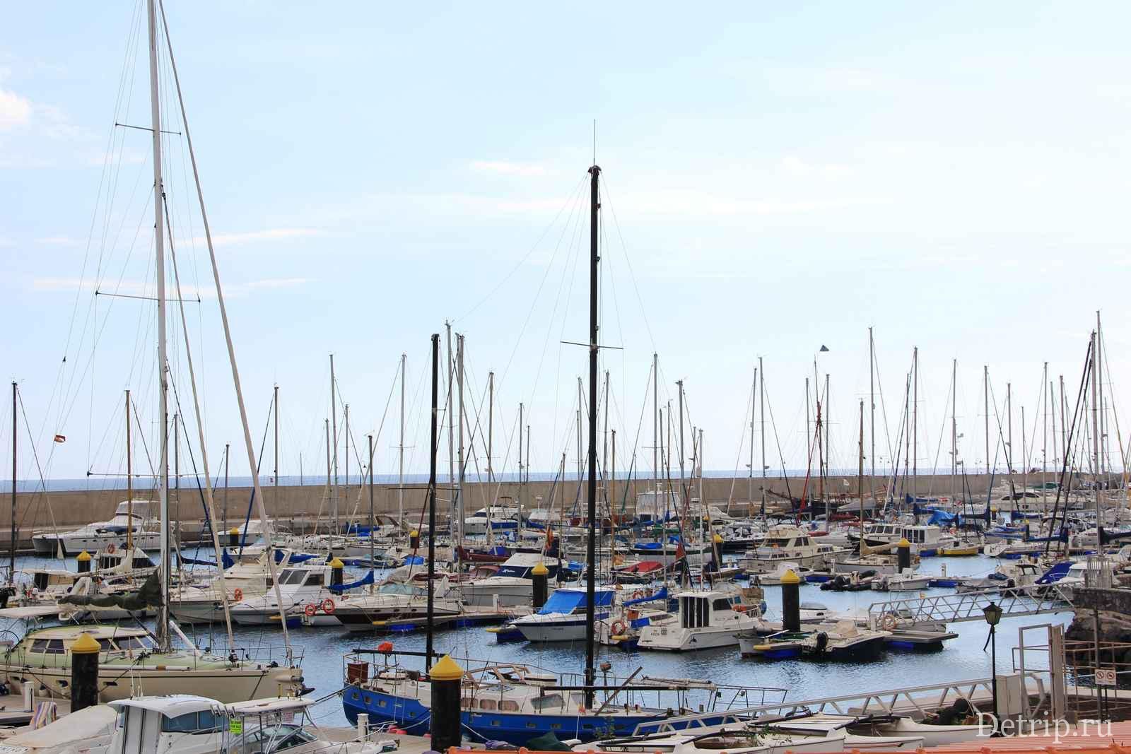

естественное старение ткани. Яхтсмены ( серфингисты ) говорят о ее ресурсе в три года. После этого рекомендуют менять паруса.
Справедливости ради, все-таки на коммерческих яхтах за три года парус находится на солнце порядка 5000 часов. За 5000 часов даже самая стойкая синтетическая ткань деградирует. На дельте такую экспозицию можно набрать, только если целый сезон хранить крыло под открытым небом.
Да... Но...
За "коммерческие яхты" мне не известно, какую ткань используют. А вот ламинаты - как раз для серфов и малоразмерных - самых массовых судов.

Это же на фото частные яхты. Их паруса 300 дней в году лежат в носовой каюте. Конечно, при такой эксплуатации их никто не меняет раз в три года. Правда остальные дни паруса даже под чехлами и на закрутках постепенно деградируют, но и в таком виде они лет 10 нормально живут.
Серфовые же паруса приходят в полую негодность за 3 года совсем по другой причине - по ним по 100 раз на дню прикладываются досками, крюками трапеций, коленями, песком, камнями...
Гонщики же в серьезных регатах уделывают паруса так, что их по окончании одной гонки менять приходится - и это норма.
В общем, эксплуатация парусов - совсем другое дело, чем дельта-крыльев.
