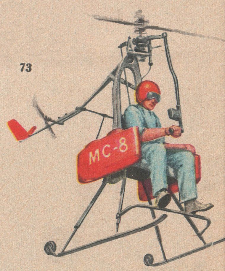

Просмотрел журналы ТМ от 69 по 74 год. Так и не нашел ту статью. в инете тоже некоторых журналов нет. Может в более поздних было.
Картинка типа этой но вроде черно-белая.
    132,9 КБ · Просмотры: 470

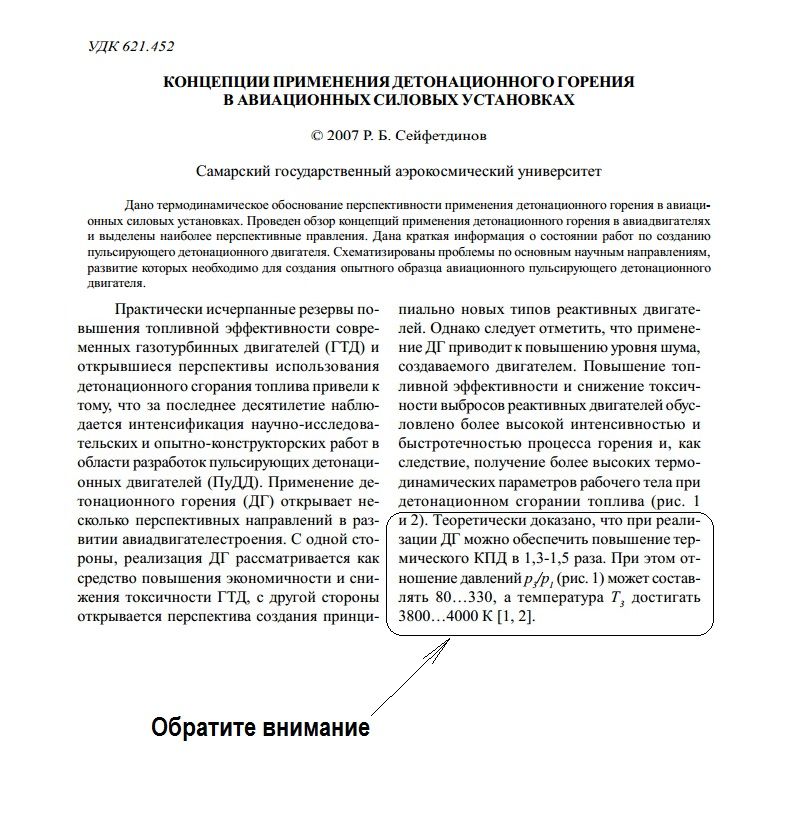

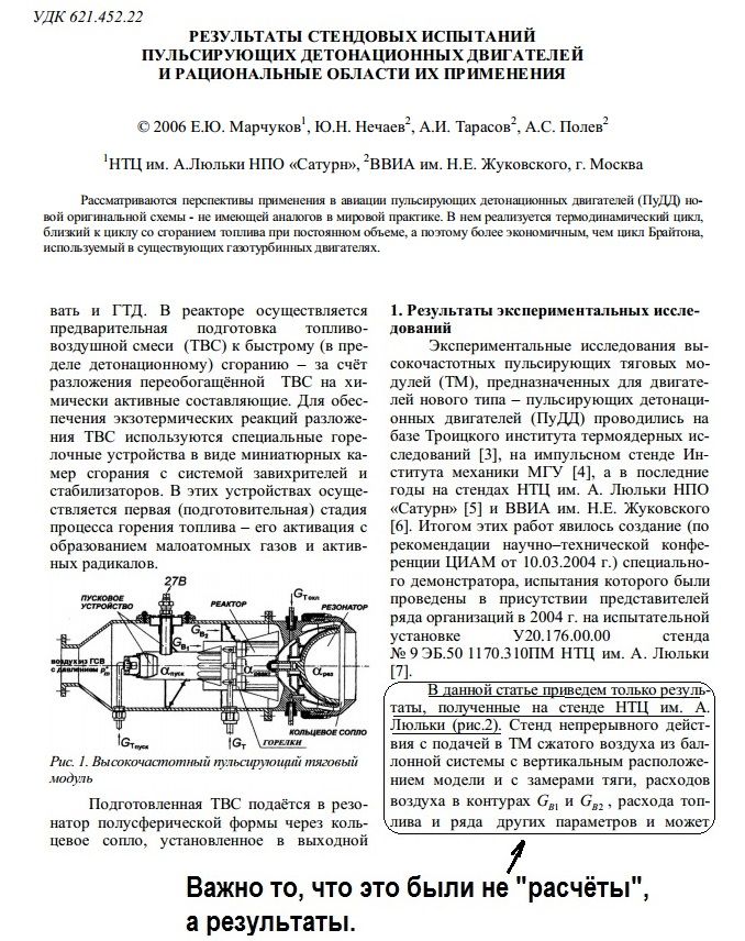

...и ещё, на моём движителе в данное время применена КС на принципах ДГ, которое улучшает общее КПД движителя(ведь вы сами понимаете, что общее КПД состоит из КПД винта и КПД СУ), по испытанным и полученным результатам ОКБ "Люльки"
bezymjannyj3-jpg.434974
которые в точности совпали с
bezymjannyj4-jpg.434975
