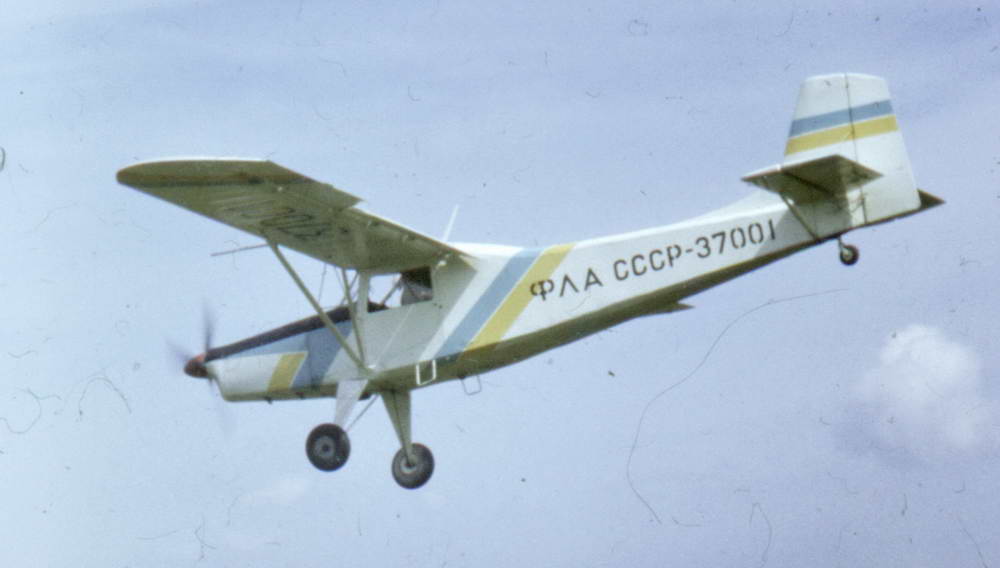

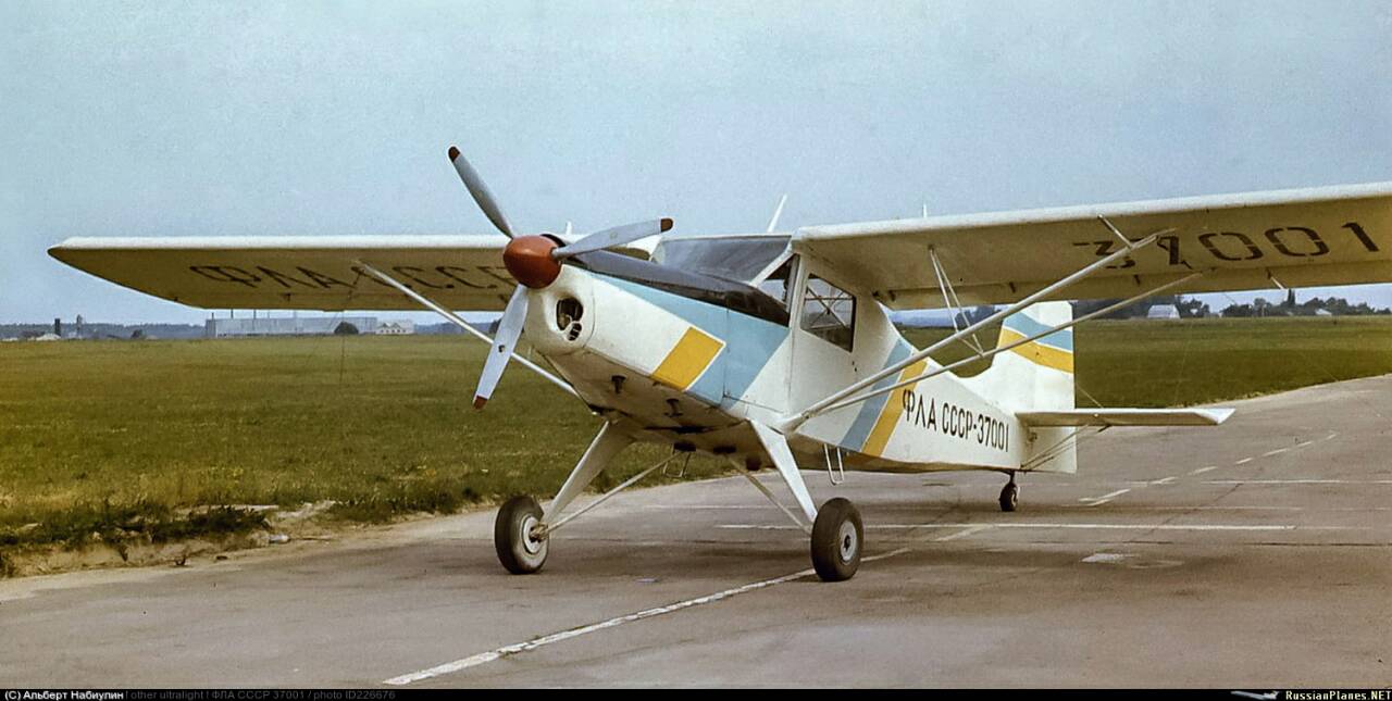

Стоит задача избавиться от предкрылков.Есть вариант закрыть щель.Можно снять предкрылок.Можно снять предкрылок и надстроить носок.Может быть есть какой-то опыт?
Меня в детстве отец катал на Як-12М без предкрылков
Там носок крыла был надстроен, летал самолёт без нареканий, но крейсер с двигателем М-337 был вроде около 110-120км/ч
Однако, ради 10км/ч, я бы на Вашем месте не шутил с профилем Clark-YH. Тем более у Вас в руках такой редкий, легендарный, замечательный самолёт, короткого взлёта/посадки, а вы его на опыты... 🙁
Если Вам нужна хорошая крейсерская скорость, обменяйте лучше его на Як-18Т, (ещё и с доплатой...)
Без предкрылков и всяких надстроек летит быстрее на 15-20 км/ч, и посадочная чуть больше.
Muha, этот аппарат?

Он самый!!! Первый самолёт на котором я вообще поднялся в воздух 😀 Лет 5 мне было

Интересно, это единичный экземпляр или импортная модификация? Отсутствие предкрылков и другой хвост наводят на мысль о специальной версии под LOM-PRAGA.
Это не заводская модификация, ВМУ была взята от Моравы, снят предкрылок, нарощен носок крыла (пенопласт/стеклоткань)
