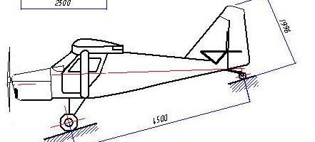

Вот , простите , замахнулся на святое [smiley=happy.gif]... надеюся не сильно испортил ? Ни к чему не призываю , просто показалось так симпотней...я бы сделал так, будь у меня свой РП :🙂 . С уважением к Обсерванту.
    15,3 КБ · Просмотры: 174
Вот именно , чуть чуть приправить по вкусу крыло пайпера- под большее удлинение, управление с подкосов убрать в плоскости;
- ферму фюжа пайпера- спрямить, расширить, приподнять над кабиной...если смотретьв сторону аэронкиной треугольной фермы, то перевернуть вершиной вниз ( нагрузка от момента РВ при создании нормальной перегрузки на максимальной скорости - меньше чем нагрузка при грубой посадке с опережением на хвостовую опору );
-ну и двиг все таки Вальтер ( был же на пайпере Микрон )

Пардон - а где же тандемное расположение экипажа?
Позволю себе пару критических замечаний:
- Чем собираетесь брать кручение фюзеляжа от нагрузки на ВО+несимметричной нагрузки на ГО (100%на одно перо+50% на другое)?Ферма фюзеляжа к креплению лонжерона киля сходит почти в точку,обнуляя контур,только и работающий на кручение;
- Посадочный угол не измерял,но выглядит он как градусов 16...17 - так обычно не делают:сложившись с углом установки крыла,такой угол заставит делать штатной посадку не на три,а на две точки,что гарантирует частые "волчки" при посадке с боковиком;
- Расположение ГО с конструктивной точки зрения наихудшее изо всех возможных - оно закреплено на вертикальном оперении и подкосами держится фактически за него же,из-за чего нагрузка от ГО сдается не на фюзеляж,а на киль,и уже через него - на фюзеляж,заставляя усиливать киль и утяжелять его.Кроме того,между ГО и верхней поверхностью фюзеляжа получаются расширяющиеся пазухи,которые никакой радости кроме увеличившегося сопротивления и потери эффективности занятой пазухами части оперения не доставят.
P.S.Были замечания еще по первой картинке,но вследствие изменения посадки экипажа оставлю их при себе.

---Простите Мэтр, но это я слегка прошелся по РП-200,,,, вот теперь ожидаю репрессий от Обсерванта :-X...А мой проект "самолет замполита" тот с тандемом, вот по нему не стесняйтесь рассказать про недостатки ...я за этим и открылся всему люду авиационному ;D
Вы по своему самолетику ходите, а то тыцьнули одну картинку и все
--Я хочу чтоб по моему проекту все прошлись  🙂, а за нарушение авторских прав папы РП-200 я попросил прощения и трижды прочитал стенографию XXV заседания партсъезда и решения пленума ЦК КПСС ;D
