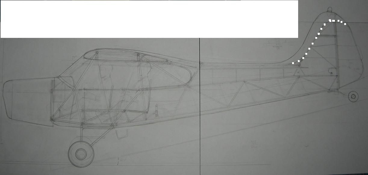

каберонка или аерайпер ?
NIKOLAI сказал(а):
На какой высоте лучше располагать оперение? Ближе к плоскости хорды( Пример первый сверху) или ближе к оси винта( второй) или что то среднее (нижний)?Чем руководствоваться?
-- Николай, хоть вопрос и не ко мне , но позвольте поучаствовать :
1. при расположении ГО вверху ( рис 1) вероятно нахождение ГО в скошенном потоке за крылом, что приведет  к работе его в области измененного угла набегания потока, что соответственно приведет к уменьшению его эффективности для балансировки, что потребует большего балансировочного отклонения РВ, что потянет за собой в конце концов увеличение балансировочного сопротивления----и 10 узлов как корова языком слижет  😛. При увеличении угла атаки ГО выйдет из области скоса потока и возникнет перебалансировка, что при несвоевременном парировании РУС от себя приведет к дальнейшему забросу угла атаки. При энергичном маневрировании возможен выход за допустимые углы атаки.
2. При самом нижнем расположении ГО (рис 3) этих проблем нет, но при посадке можно кустов накосить, камешков наловить и получить перфорированные поверхности ГО, а на стоянке споткнуться ( тупой случай, но случалось) за ГО и грохнуться на всю эту красоту :~~)......или самое страшное ...всюдубазирующиеся и вездеССУЩИЕ четвероногие растворят автомобильную краску и 10 слоев лака ;D, замерев в позе треноги ;D, а в нашем регионе барашки и козочки чежут рожки 😡 об эллементы ГО и им пофиг сколько стоит ткань ;D
3. А при среднем расположении ГО вам повезет круче чем Абрамовичу ;D

NIKOLAI сказал(а):
igorvnikol сказал(а):
Закрылок тоже сильно влияет.
..вот ещё фактор..
При использовании механизации крыла как расположить оперение? У J-3 и PA-18 расположение оперение одинаково. У J-5 и PA-12-14  уехало вниз. Профиль и угол установки крыла и оперения идентичны.
Где правда люди добрые?
---При отклонении закрылков в посадочное положение на лицо затенение ГО :~~)... вот и смещают его вниз ( на МиГ-31 очень сильно ощущается изменение эффективности стабилизатора при взлете или посадке без закрылков ...просто как пилотажка какая а не крейсер  😀)

----В первом сообщении всё кроется 😉, концепция простая я хочу самолет объединяющий достоинства CUBа и AERONCA 7CHAMPION  и лишеный их недостатков...да, тандемное расположение экипажа и Вальтер в носу обязательные условия...
jetuser сказал(а):
концепция простая я хочу самолет объединяющий достоинства CUBа и AERONCA 7CHAMPIONи лишеный их недостатков.
Хорошо, какие достоинства - для Вас достоинства, а какие недостатки - для Вас недостатки.
Здравствуйте. Вот решил поделиться проблемкой обезьяны ( к умным или к красивым ? ). Прорисовал в течении 3 месяцев аппаратик , нечто среднее между CUBом и AERONCой вот зачем :
- у каба удлинение 6,7 ( это не гуд), а у аеронки 8 !
- в аеронке удобней кабина и полет в одиночку с переднего кресла
-у каба понятней конструкция фюжа , против аеронкиной трехгранной фермы вершиной вверх ( спорное решение )
- у аеронки чище крыло ( управление внутри и на жестких тягах. Сборка- разборка проще )
-у каба гармоничней внешний вид ( это вери гуд )
Если у кого есть соображения прошу помочь ( сразу оба строить не буду ;D).Фотки эскизов при-а-т-т-а-чу ( о как...) как только научите сжимать до 200 кб. Вот . Спасибо заранее
----Повторение первого поста  :-/
Каким образом Вы достигаете поставленных целей после 3 месяцев прорисовок?
--1. Увеличил высоту в кабине над головой
--2. Чуть отодвину заднее кресло
--3. спрячу управление под пол , или на крайняк закрою кожухом
--4. Уменьшение хорды при прежнем размахе--увеличу удлинение
--5. Разнесу элероны ближе к законцовкам и уменьшу их площадь(в разумных пределах при соответственном сохранении момента)
--6. Применю закрылки большей площади за счет увеличения их размаха
--7. Увеличу площадь ВО
--8. Уберу управление элеронами в крыло и сделаю его жестким
--9. Ну и по мелочам....
Какие аэродинамические характеристики при этом получили?
Какие при этом веса получаете?

---В каком полку служили? ( О.Бендер) ;D ;D
--Вес 400-пустой, 600-650 взлетный
--Аэродинамические х-ки соответствуют данному классу
--В штопорную трубу ЦАГИ не пустили, говорят помешаю продувкам 7го поколения  😱
--Стоимость пассажиро-тонна-километра приемлемая.
--Ветка создавалась для свежего потока идей в мою голову, а не 150 ватной лампы в глаза ;D

Вы побсуждать здесь или похвастаться каракулями (одним каракулем 🙂)?

NIKOLAI сказал(а):
400кг для пустого многовато однако...в 330-350 вполне можно уложиться.
К сожалению вес набирается быстро и легко, а скидывается в муках 🙁 Лучше чуть похуже прогнозик сделать, зато потом СЮРПРИЗ будет  😀. Владимирские Пайперы показывают такие же веса ( примерно ), а там я считаю профессионалы работают.
--Ладно , хочется 75-80 скорость отрыва
-- 140-150 крейсерский режим
--65-70 посадочной
--С формулами и БИБЛИЕЙ " Самолет своими руками " не сижу каждый вечер, пока на этапе эскиза все в первом приближении,
--Что действительно напрягает-это длинный капот, пришлось увеличить площадь ВО, а тандема придерживаюсь по соображениям миделя ... На днях еще поколдую, прикину и бок о бок компоновку

Такие характеристики (и лучше) достигаются на двухместном самолете кабовских размеров на моторе мощностью 50-65л.с. при полетной массе свыше 500кг.
На моторе мощностью 105л.с. не стыдно иметь
полетный вес 795кг при полезной нагрузке около 400кг.
Скорость отрыва и посадочную около 80км/ч на немеханизированном крыле.
Крейсер 170-180км/ч при расходе 20-24л/ч
Дальность полета с двумя человеками на борту 1600км
