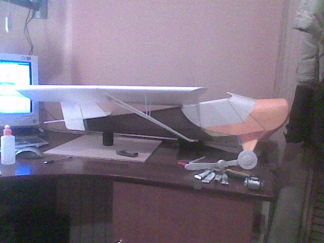

пайпер каб+ аеронка +вальтер
...иногда из очень вкусных, по отдельности, ингредиентов можно получить вполне не съедобную бурду.
Знаю, потому как сам за прототипы взял пайпер-тейлор-аэронку... и отказался от тандемной посадки пилотов.  😉
...выходить начала вот такая машинка, пока на макетике.
...добавил еще крыло складывающееся, по типу кит-фокса, получился вот такой винигрет  🙂
