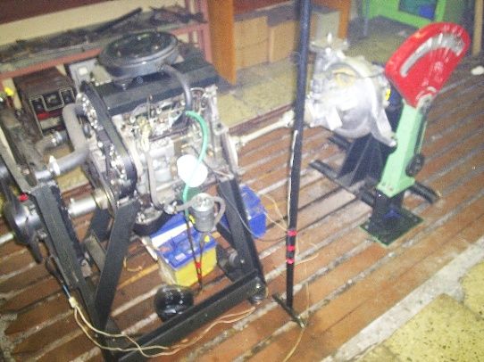

Может кто знает как в условиях домашней мастерской снять моментные  характеристики двигателя, может кто то уже такой стенд делал?
Или где в МСК такую процедуру можно провести?
Привет! Уточни какой двс проверить надо. мощность и тип охлаждения.
Тяга здесь не при чем, винта пока нет, нужна конструкция простейшего  стенда для снятия моментных (мощностных) характеристик, или кто такую услугу предоставляет.
Коротко о стендах тут:
http://www.mix-eng.ru/aircraftindustry
http://www.copktb.ru/documents/statja%20obkatka.pdf
первое, что ткнулось по Гуглю. Погугли на тему - стенд как измерить момент ДВС и всё станет понятнее  😉
В НАМИ етих стендов ! Но если ваш двс воздушного охлаждения, то могут быть проблемы. Ну а постройка самопального стенда на 350 л.с. и более - время +ДЕНЬГИ.
Проясни ситуацию - попробуем найти решение.
"Моя все знает ... спрашивай конкретно начальника... под какую мощность... ".
Вот как, к примеру, выглядит стенд в составе: жигулевский дизельный двигатель (ВАЗ 341) с гидравлическим нагружающим устройством (в данном случае водяной пожарной помпой), и оттарированные под его мощностные показателли балансирные весы.
