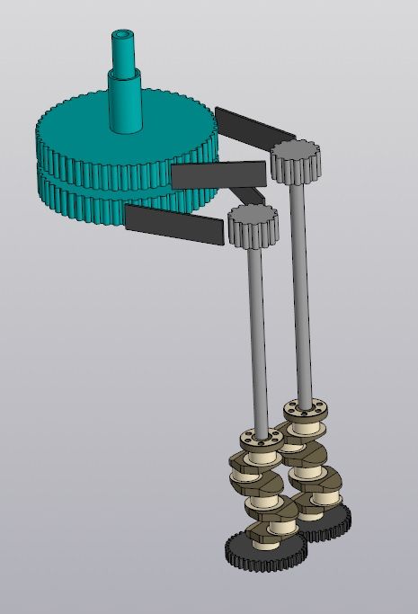

В обоих схемах поршни "колбасятся" примерно одинаково. Потому и не принципиально.
А вот и нет. это принципиально. поршень "колбаситься" без нагрузки или под нагрузкой.
В этом варианте решения. под нагрузкой от давления газов. давление передается сразу на обе точки опоры.
и на коленвалы минуя цилиндр. в схемах с одним шатуном. значительная часть давления протирает цилинд на эллипс.

Этот мотор двухцилиндровый с двумя коленвалами, дизельный. он сделан очень элегантно и чрезвычайно грамотно.
А теперь самое смешное. Двухколенвальная схема для оппозитного мотора мой затронута
только потому что положив оппозитный мотор горизонтально, достаточно хорошая идея убрать нагрузку
с пары цилиндр поршень и передавать момент на вал по такой схеме.
как пример.
Это никакого отношения к экономии топлива о которой шла речь выше не имеет вообще (абсолютно совсем)
я не знаю зачем за нее так активно зацепились. Точнее не так. Я знаю зачем за нее зацепились.
надо найти оппонента и доказать ему что он мудак не совсем прав, разгромить, его, разбить собацюру
такую в пух и прах. поспорить с ним. и доказать всем читателям кто тут самый умный и красивый.
в принципе все так и получилось. но мимо))))

про блин с кольцами это я погорячился - из-за поршневых пальцев тронк необходим и он центрирует поршень, не позволяя ему сильно колбаситься
у этой схемы только один, но очень большой плюс - отсутствие бокового прижатия поршня
в остальном преимуществ нет - ни в весе, ни в остальном

1. Такая схема позволяет 2-х цилиндровому ряднику быть 4-х тактным. С одним коленом приходиться конструкторам ставить дополнительный балансирный вал, а здесь он уже есть.
2. При рабочем ходе шатуны располагаются почти вертикально. Наверное, это тоже хорошо.
Хотел еще написать, что поскольку коленвалов 2 и на каждый поршень по 2 шатуна, то логично сделать площадь поршней в 2 раза больше. Соответственно по объему такой двигатель будет равен 4-х цилиндровому двигателю. Но это уже минус, так как крут.момент будет хуже в 2 раза чем у 4-х цилиндрового такой же практически массы.

Преимущества:
Схема полностью уравновешена при любом количестве цилиндров.
Равномерность вспышек, при любом кратном количестве цилиндров.
Упрощение и удешевление конструкции поршня, в виду отсутствия необходимости изготавливать юбку.
Перенос трения с тронка поршня в механизм синхронизации ( а там оно существенно меньше).
Недостатки:
Повышенная точность изготовления.
Два коленвала вместо одного, что ведёт к увеличению удельного веса двигателя.
Наличие механизма синхронизации.
в виду отсутствия у него необходимости изготавливать юбку.
тронк изготавливать придётся,
но лишь для синхронизации (см. выше)
усилия в этой синхронизации несравнимо меньше бокового давления поршня

А еще такая компоновка идеально бы подошла для легкого соосного вертолета.
Вот схемку на скорую руку набросал. Если вертолет очень легкий, а двигатель с оборотами в районе 2800, то можно обойтись и без промежуточных редукторов. Именно так как на схемке.

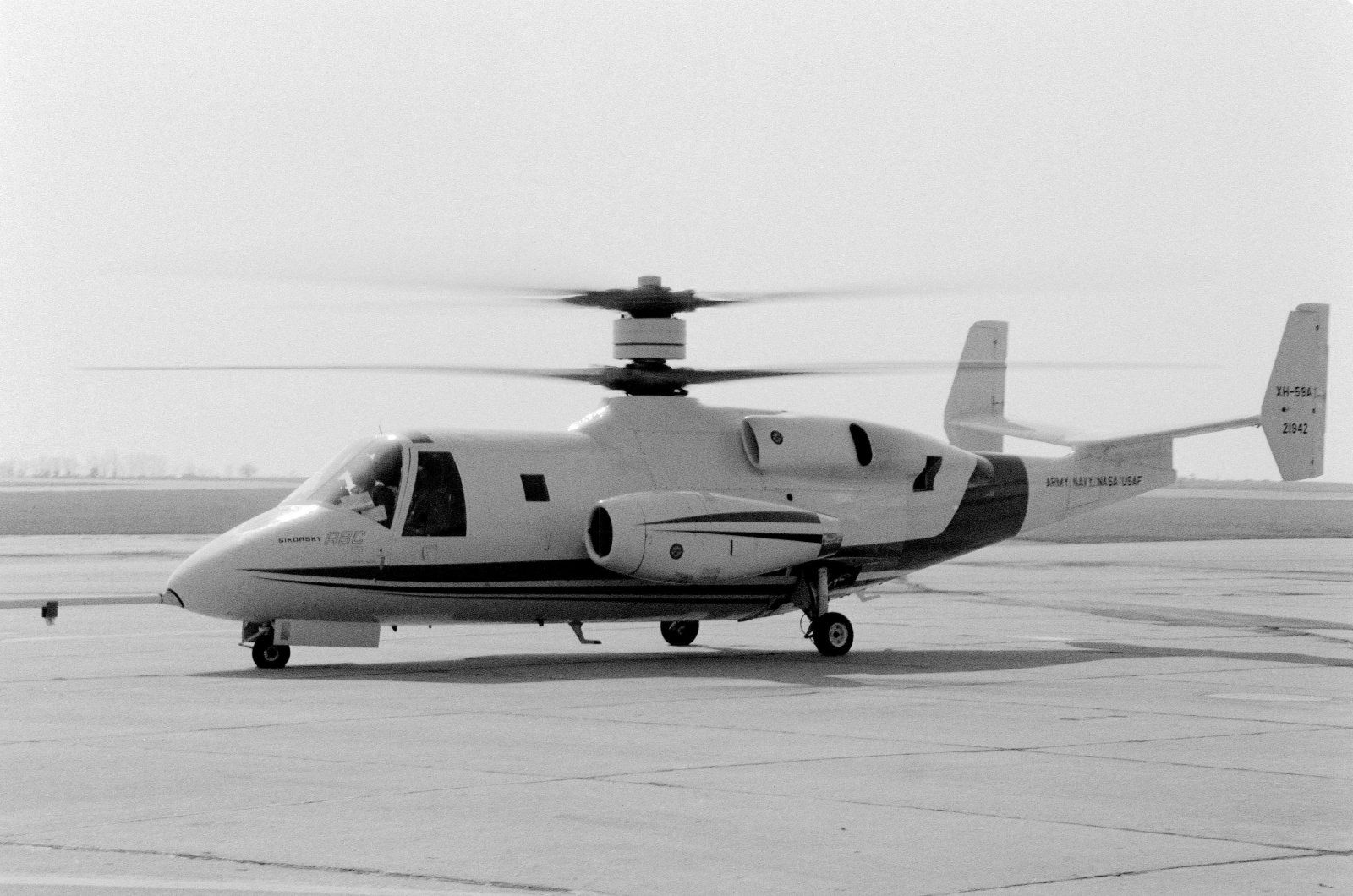

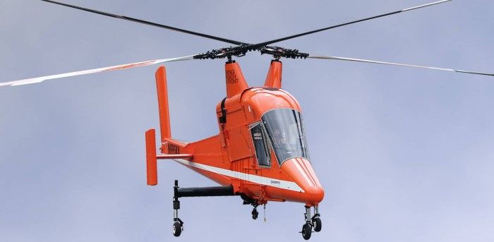

Да, схема подключения лопастей интересна, и не только для вертолетов, а я признаться тоже думал, нельзя ли параллельную схему валов приспособить для соосных установленных лопастей вертолета, правда лопасти горизонтально не поставить, потребуется с "раструбовыми" лопастями.
Если честно, ничего не понял. Почему горизонтально не поставить? Два соосных винта же на разной высоте.
Я о синхроптере, схеме с перекрещивающимися осями...
При параллельных валах одна лопасть обязательно зацепит соседнюю, это препятствие можно обойти, если лопасти выполнить под небольшим углом к ступицам (автоматам перекоса). Т.е. лопасти поставить раструбом.
это для тех, кто не умеет соосники делать...
Камов научился, а больше ни у кого мозгов не хватило...
есть только сообщение, что кто-то собирается...
Умеют и делают мелкие коллективы (ОКБ Ротор, например) .
А вот крупные производители (sikorsky, boing, ОКБ Миля) не хотят так делать, хотя тоже умеют.
