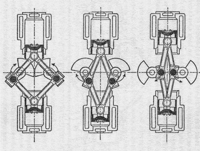

Это не совсем оппозит, а скорее V-образник с противолежащими цилиндрами, с углом развала 180°. Но всё же есть на что обратить внимание.
На левом рисунке верхний поршень в своей нижней мёртвой точке, а коленвалы непойми где. На среднем рисунке нижний поршень в своей верхней мёртвой точке, а коленвалы повернуты не лучше чем на левом рисунке 🤓
В любом случае на этих рисунках хорошо видна неравномерность продолжительностей тактов для противолежащих поршней. Схема мёртворождённая.
Просьба товарищу "Барада" пояснить где он тут разглядел идеальность 🤓

- здесь не видна неравномерность продолжительности тактов. вам извините повылазило. по времени продолжительность иденичная.
то что время вверх и вниз будет различаться в чем тут проблема? ее нет.
