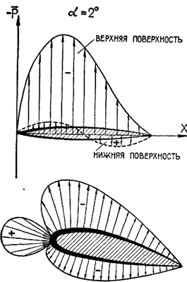

Повышенное давление внутри обшивки создаёт подъёмную силу и не связано с каким-либо надуванием. Это давление можно сбросить, только пропоров верхнюю обшивку. А оно нам надо?
Как оно создаёт подъемную силу? Тем, что обеспечивает форму крыла между латами? И что значит повышенное давление? Повышенное относительно чего? Если поразмыслить чуток, то давление внутри крыла должно быть выше атмосферного, но ниже давления воздушного потока. Где-то между, так сказать..
mdp-shnik
Смотрим на картинку. Над профилем сильное разрежение, обеспечивающее в основном подъёмную силу. Значит верхняя обшивка отсасывается вверх. Через щели снизу в полость обшивки заходит воздух, имеющий повышенное давление. Дальше понятно.
Да, но подъемную силу создаёт не давление в крыле)) А набегающий поток, обтекающий крыло и проникающий внутрь крыла.
