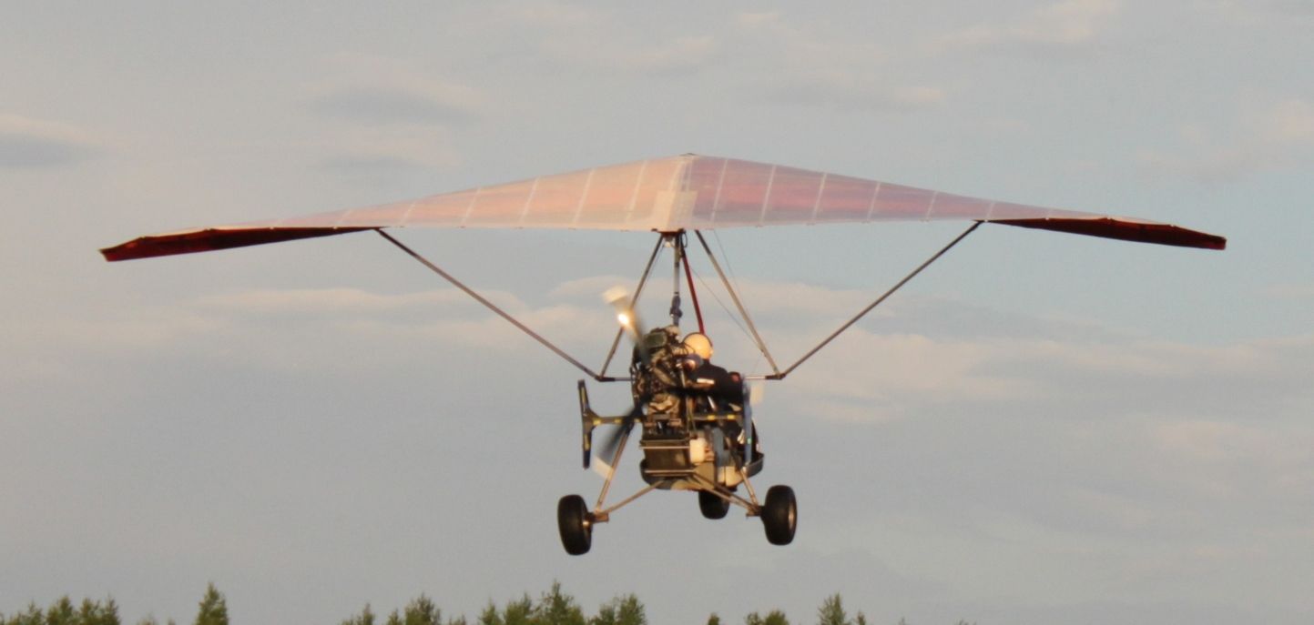

В чём это выражалось?
В болтанку на полосу трудно попасть. При невысокой скорости заходить болтанка мешает, а если разогнать, то носом водит с широкими галсами. После увеличения загрузки телеги становится лучше, при этом угол атаки увеличивается балансировочный и скорость балансировочная уменьшается. Если его подраспустить по латам, то путевая устойчивость лучше, но летучесть сильно хуже становится. Такое крыло.
mdp-shnik
Причина в геометрии крыла, в том числе в очень узких лопухах, которые практически полностью состоят из двойной обшивки.
Лопухи не только повышают запас устойчивости по тангажу, но и вносят демпфирование по всем направлениям. Узкие лопухи означают пониженный запас устойчивости и плохое демпфирование. А это главные виновники кувырка.
Расширив заднюю кромку, они должны были получить изменение центровки. Куда они двигали подвеску телеги, нам не ведомо.
Телегу очевидно сместили назад и достаточно далеко. И поэтому крыло летало с большим углом атаки.

Всё так. Вот Адыгейцы и расширили лопухи. Возможно что многовато. И потому пришлось им их зажимать, то есть уменьшать угол. А в итоге что? Про кувырки фабричных х14 мне не известно. А переделанные уже три штуки убились.

Так и нет там аномалий. А говорю об особенностях. В тихую погоду летит с любым весом прекрасно. А в болтанку с недогрузом хреновато. Чем старше обшивка, тем лучше, как мне кажется)). Если в цифрах, то получил вот такие выводы: минимальный вес под крылом (без учета самого крыла) должен быть 250 кг. Болтанка с ветром до 5 метров более менее проходит при такой загрузке. Я пробовал и 200 кг, но с таким весом только в штиль. В болтанку летать нельзя. Если подвесить 300 кг и больше, то совсем хорошо. Такие вот особенности. Что касается продольной устойчивости, о которой тут речь, то у фабричных крыльев этой проблемы нет.

То, что вы пишите говорит о том, что обшивка перетянута. Есть фото задней кромки?
Я выше пояснял, что натяжку обшивки пробовал всякую. И латами, и поперечиной, и консолями. Эти все эксперименты давно в прошлом. Сейчас мне с этим крылом всё ясно, я всё про него знаю. Здесь тема другая.

Возможно, под большим весом становится больше крутка, что увеличивает запас устойчивости крыла.
Почему не кувыркаются самолёты? Потому что у них есть стабилизатор, который вносит сильное демпфирование по тангажу. Современные дельтапланы снабжают крылышком на конце килевой. Может и на этом крыле так сделать? Но я бы ограничился только весом и с малым весом не летал совсем.

Так ради Бога. Я вроде всё подробно рассказываю. На заднюю кромку можете тут посмотреть.
Чтобы поставить крылышко, нужно перевернуть редуктор и уменьшить диаметр винта. Игра свеч не стоит. Лучше веса добавлять, когда погода требует.
