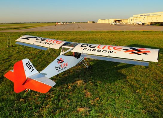

Belite carbon
Рекомендую.
Только чертёжиков у меня нету  ;)

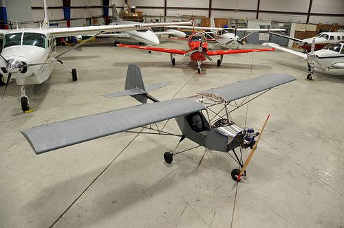

Если  кроме  паяльника  освоите  некоторые  приспособы  типа  дрели  и  ножниц  по  металлу  ,  то  можно  и  что  то  типа  СН-701  замутить,  благо  о  нем  на  форуме  всего  полно  только  читай  и  не ленись , делай.  Всем  Вашим  требованиям  он  удовлетворит  при  установке  ЕА-82  или  EJ-18  с  редуктором.

Карбон - ткань, пропитывается смолой, а с тряпичными крыльями такого не бывает? Эмалит - не то пальто...? Да технология другая конечно...  :-[
Belite carbon - название самолета.
