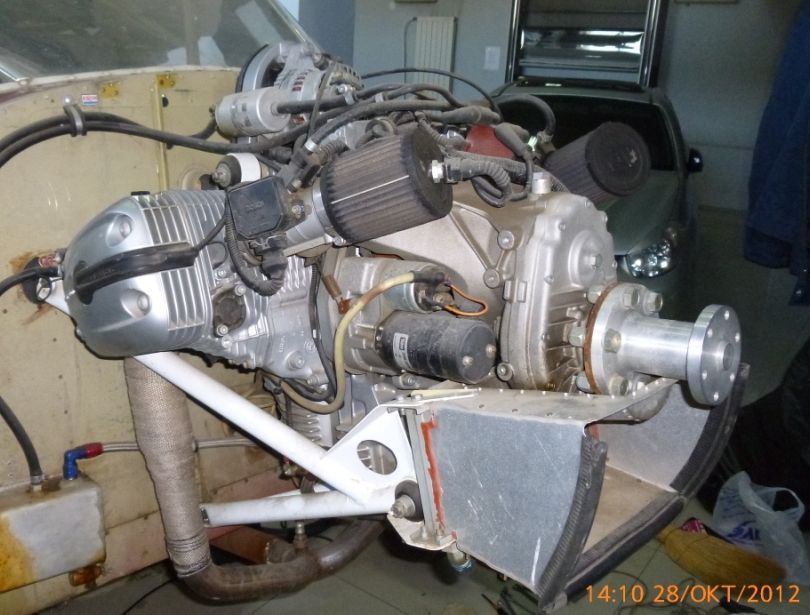

Как определить марку двигателя BMW
Пока Алексеич фотает позвольте мне задать тот же вопрос, который меня мучает уже полгода. Кто знает, где написана марка двигателя? Фото прикрепляю
    82,6 КБ · Просмотры: 245
если нет второй свечи на цилиндре - скорее всего R1100R
to Алексеич: 1100 и 1150 внешне одинаковы. Можно подключить диагностический разъем к компутеру и посмотреть. Еще по проводкам (очень долго, но надежно).
У меня по одной свече на цилиндр. Значит точно 1100?
Да можно и по другому узнать ,если вы знаете диаметр цилиндра и ход поршня, ну а дальше математиика за 6 класс. 🙂
у меня тоже 1 свеча на цилиндр. Но диаметр цилиндра 101 мм (прежний хозяин менял кольца).
Рад что я не в меньшинстве обладателей такого движка. А без разборки двигателя определить никак? Я вам в личку чиркану пару строк.

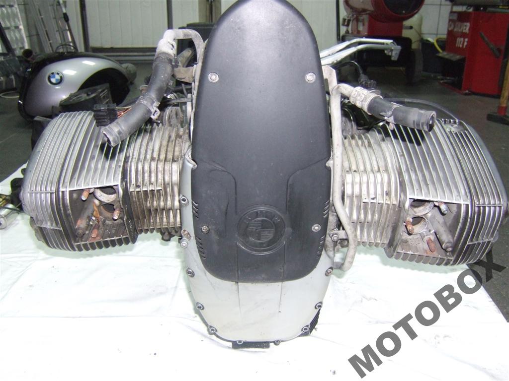

На мотоциклах R1100S с 2003 по 2004 год ставили вторую свечу, на R1150 две свечи ставили на более ранних моделях. В каталоге показывают два варианта.
http://www.ascycles.com/BMW-Motorcycle-Parts-Fiche.aspx
