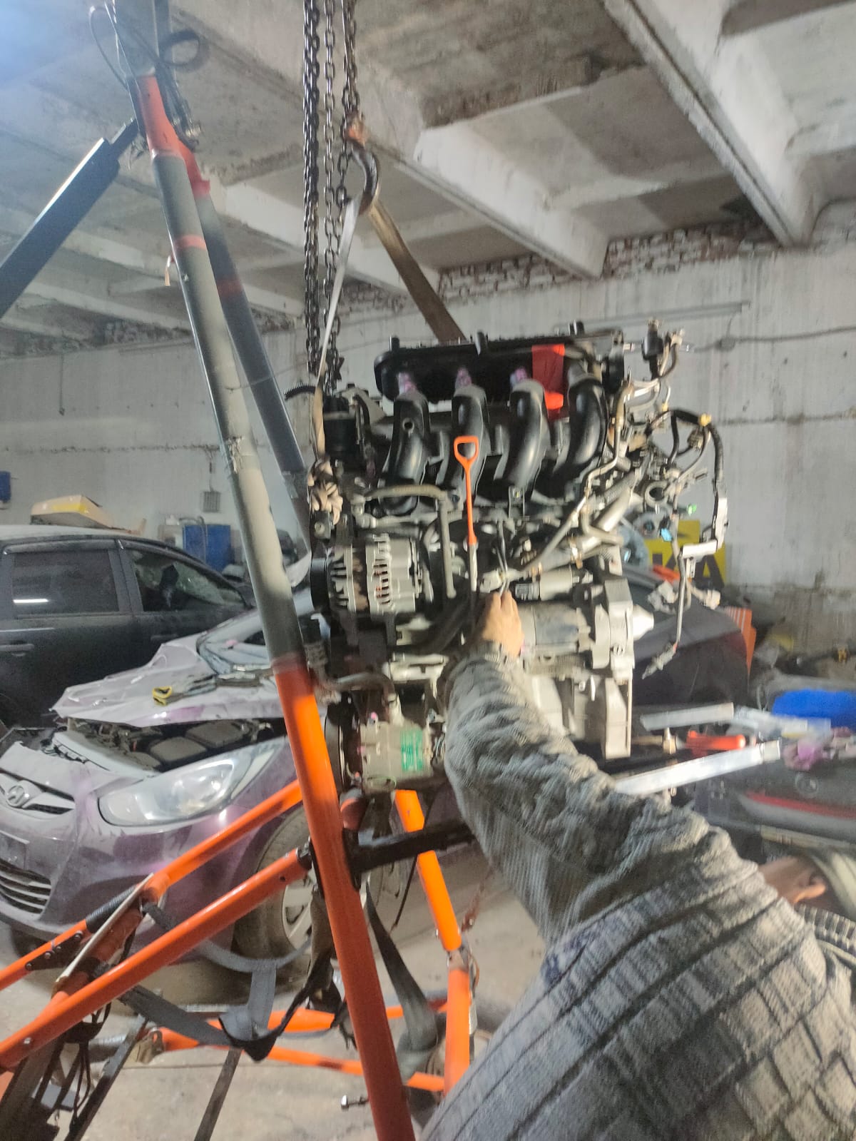

Да и вообще, передняя вилка очень слабо загружена даже с лёгким движком.
Возможно удастся предельно укоротить мотораму придвинув тяжелый мотор максимально близко к спинке сидения пассажира. Тем самым переместить центровку телеги вперед. Далее вывесить телегу с пилотом и по получившейся центровке скорее всего получится перенести точку подвеса крыла немного вперед укоротив передний подкос и переделав по месту еще что то в рамке и шарнирах.
Суть процесса установки автомотора на тележку заключается в том, что вы берете в качестве "донора" каркас и половину узлов. Остальную половину узлов следует изготовить заново, после коррекции геометрии тележки.
Общую геометрию для правильной развесовки можно взять с вашего "Форсажа".
Носовой узел с колесом будете менять - это + дополнительный вес вперёд.
В оригинале, моторама с "лёгким" мотором подразумевает, что между пилонами ( две трубы ) и мотором расположен бензобак. Т.е. мотор ( его ЦМ ) достаточно далеко вынесен назад относительно ЦМ тележки с пилотом. При установке более тяжёлого автомотора, придвигаете его к пилонам и моторный ЦМ создаёт момент не много больший, чем момент лёгкого мотора. Но, потребуется соблюсти условие расположения оси и плоскости пропеллера относительно килевой на прежнем удалении... Возможно, потребуется проставка для пропеллера.
Задние шасси можно переделать, полностью заменив. "Ногу" сделать стальной с ввареными на концах стальными корпусами резиновых шарниров автомобильной подвески ( Жигули, классика ). Эти шарниры будут правильнее работать в узле по центру поперечной балки... Вынести оси назад или нет - это станет понятным после изготовления передней части ( труба и вилка с колесом ) и макетного вывешивания с мотором на деревянной мотораме.
Я бы продал эту тележку с мотором, как есть и заказал или изготовил новую, стальную, сварную, рассчитанную под автомотор...
Теоретически я тоже так думаю и рассчитываю, что всё получится. Но хотел бы узнать практический опыт. Но скоро я, конечно, сам это всё попробую.
Мы пытаемся это сделать с минимальными финансовыми затратами. Понятно, что всё новое всегда лучше старого 🙂
В целом, я с вашими рассуждениями согласен. Хочется узнать как это всё получилось у кого нибудь на практике. Но все советы я ценю. Спасибо!

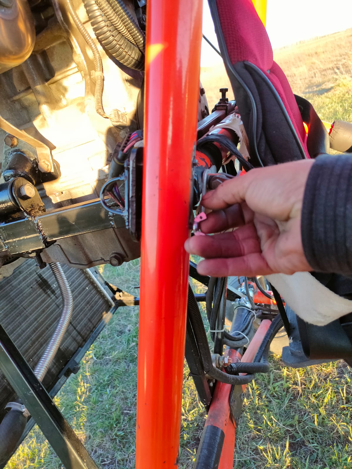

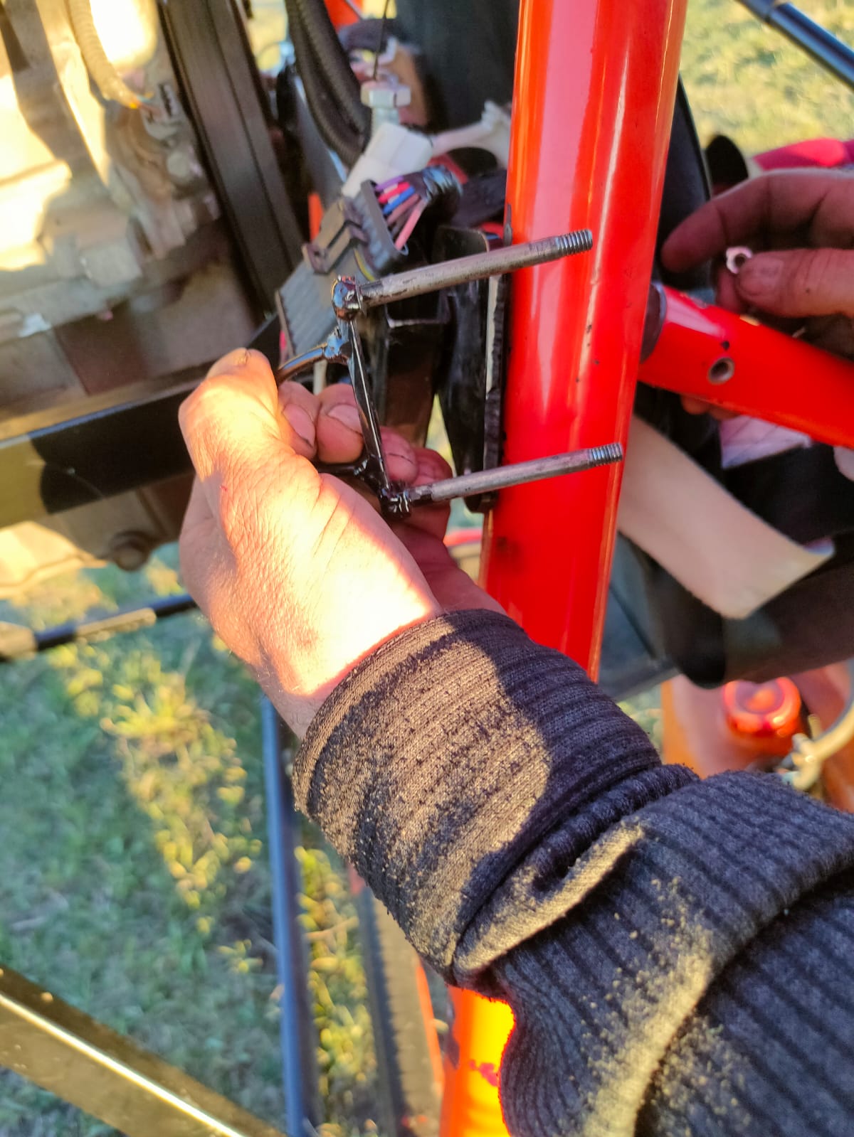

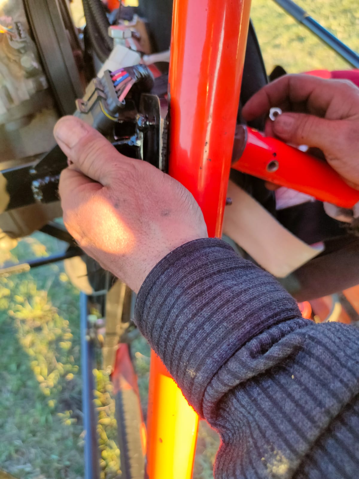

Сейчас для товарища мы модернизируем Поиск 06 с L15 под крыло Небо 14.
Беспокоит меня возможность правильной развесовки телеги. Не опрокинется ли телега без крыла назад на винт. Переносить задние колёса назад довольно сложно. Да и вообще, передняя вилка очень слабо загружена даже с лёгким движком. Думаю, как её лучше загрузить, чтобы был достаточный коэффициент трения колеса с землёй.
Не зря беспокоит, я один винт сломал на ровном месте, просто потому, что двигатель перевесил. Поэтому колёса назад смещать нужно, как бы не было это сложно.
А какой стоял в это время двигатель?
Сегодня сделали первую примерку. Предварительная развесовка подтвердила все ожидания. телега вывешивается правильно, переднее колесо загружено хорошо. Тенденция к опрокидыванию на винт отсутствует. Потребуются минимальные изменения конструкции.
