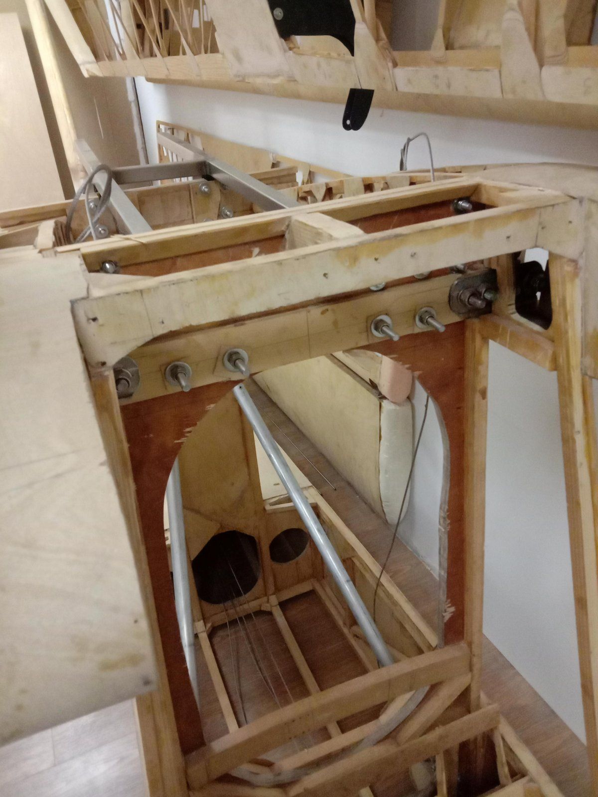

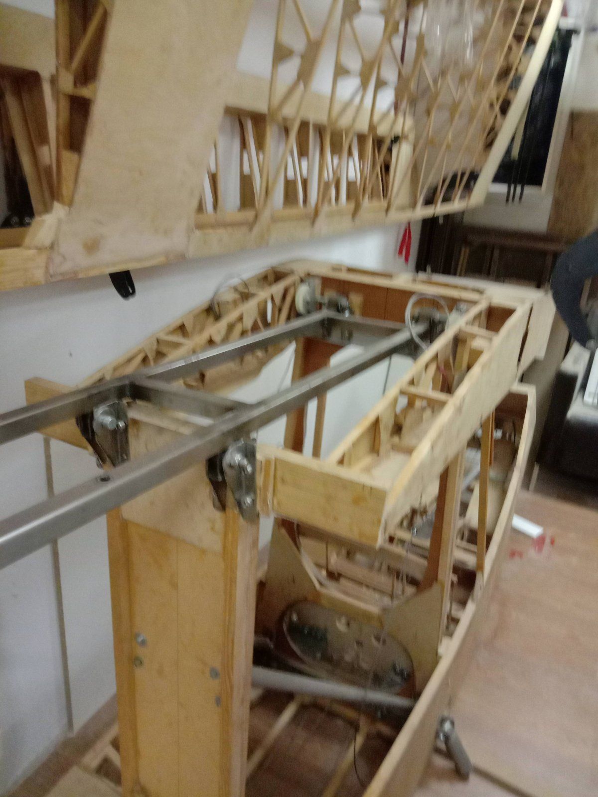

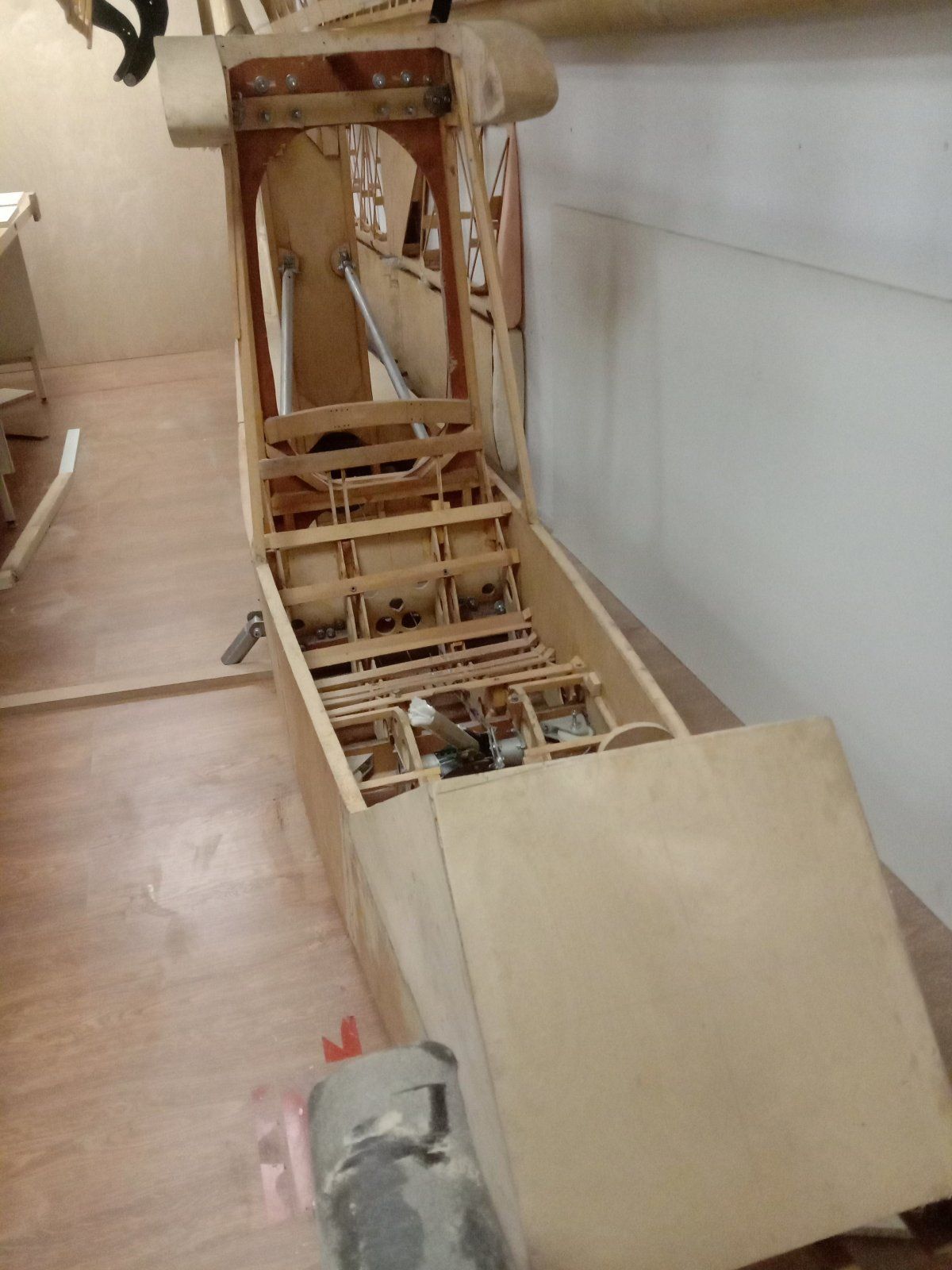

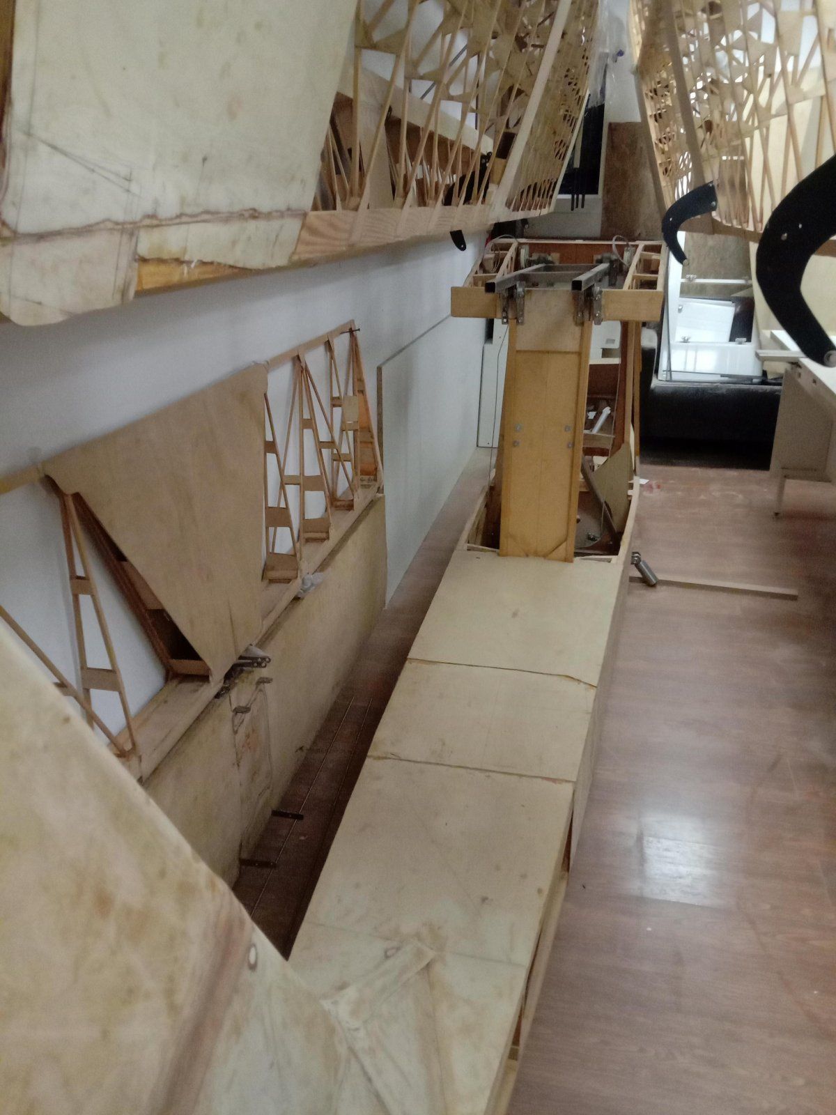

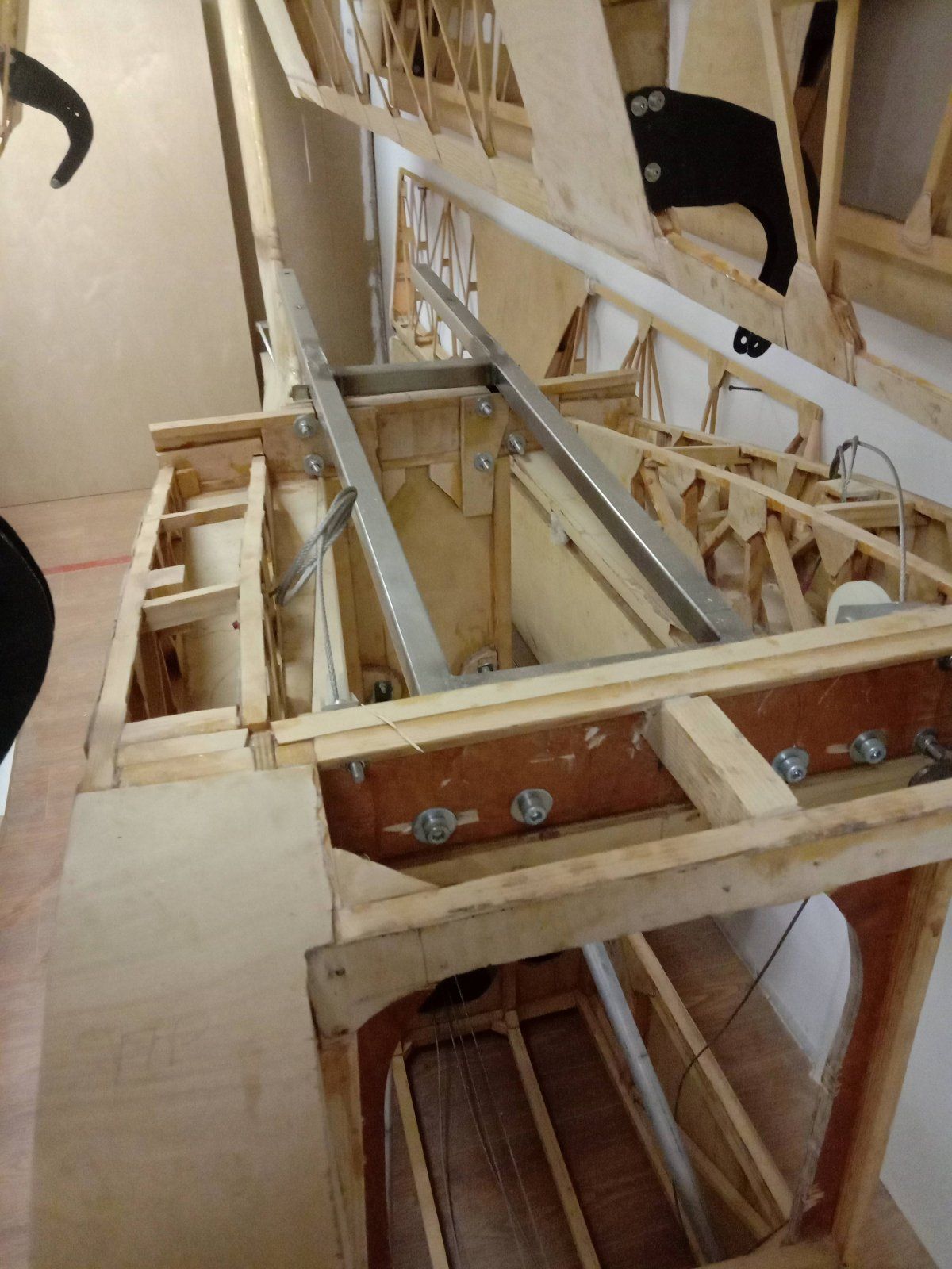

Добрый день. проверил полки лонжерона. В 25 см до подкоса, верх 25х25мм. низ 25х20мм. За подкосом, верх 25х30мм. низ 25х20мм. Стенка 1 мм.
Вопрос. Между нервюрами наклеены рейки. надо их учитывать при расчете лонжерона ? Фюзеляж в таком виде, 64 кг.
Подскажите какой модуль упругости для фанеры. Нужно для проверки толщины стенки лонжерона.

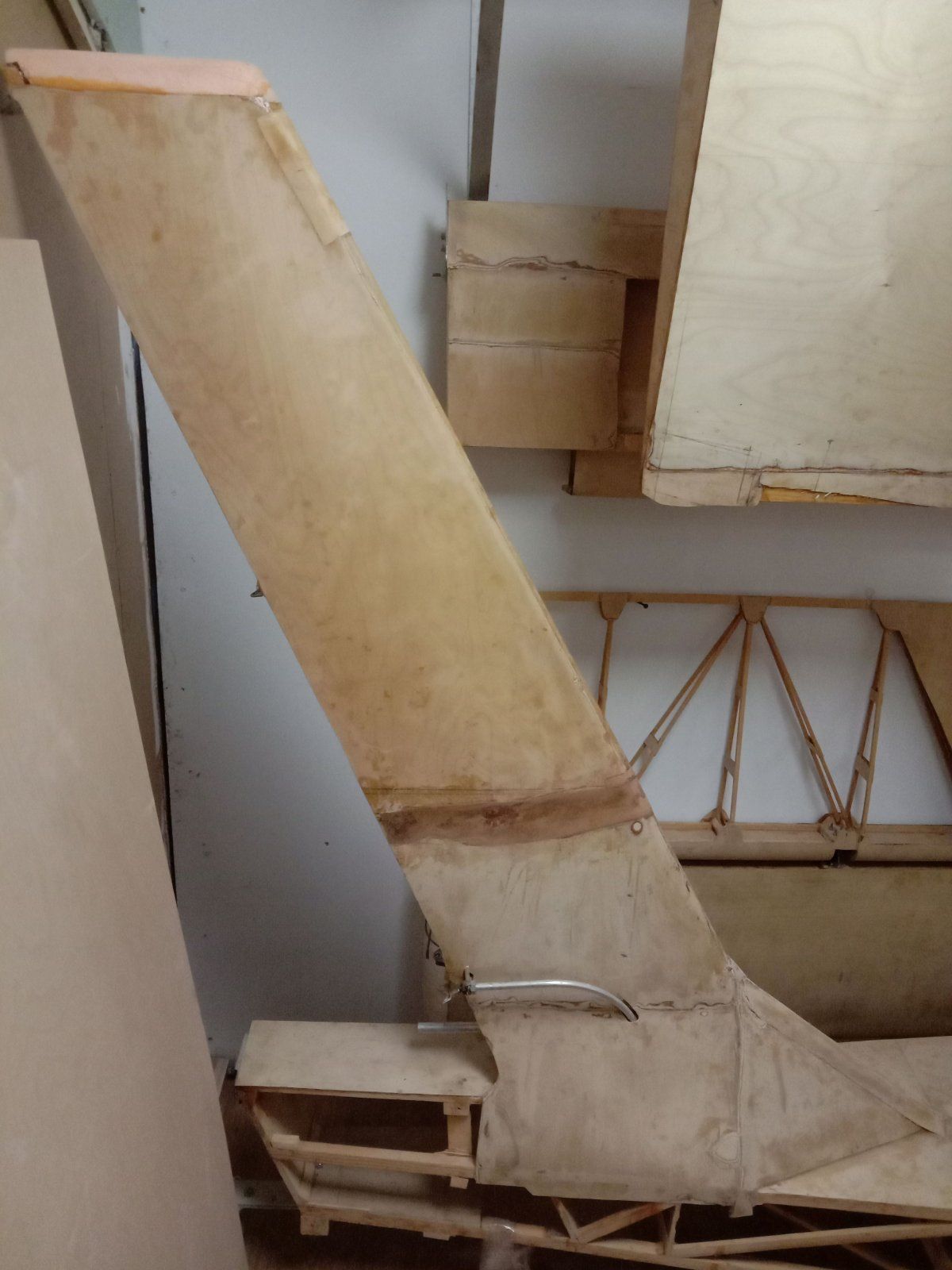

А чтобы вот такого коробления задней кромки не было, ее надо сделать сэндвичем по всей длине- полоски фанеры с обоих сторон, посередине рейка

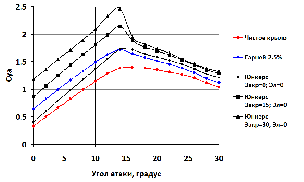

Во первых -площадь подвесного элерона считается в площадь крыла ( как и обычных элеронов-вы же их не отнимаете от площади крыла), так вот у двух крыльев одинаковой площади, с подвесными и врезными элеронами, Су отнесённая к площади будет больше у крыла с подвесными элеронами. Это практический и теоретический факт. А проще ну реально проще-по сути два крыла собираются: одно больше, другое меньше . Никаких вторых дополнительных лонжеронов, ничего врезать и вымерять не надо. А щель профилировать, труда больше. Ну и установка проста-тот же Бро-11 все там есть. Но для большей эффективности можно почитать спец литературу, например труд Красильщикова о разрезных крыльях -он почти весь о подвесных элеронах, там и оптимальная ориентация двух крыльев приведена в комбинации одно крыло несущее, другое крыло несуще -управляющая поверхность
Категорически не согласен.
Посмотрите продувки в ветке фа фа. Даже компьютерные программы вычисляют увеличение Су-то, что и так известно с 30 годов

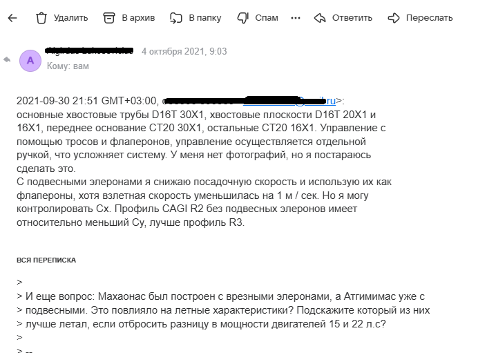

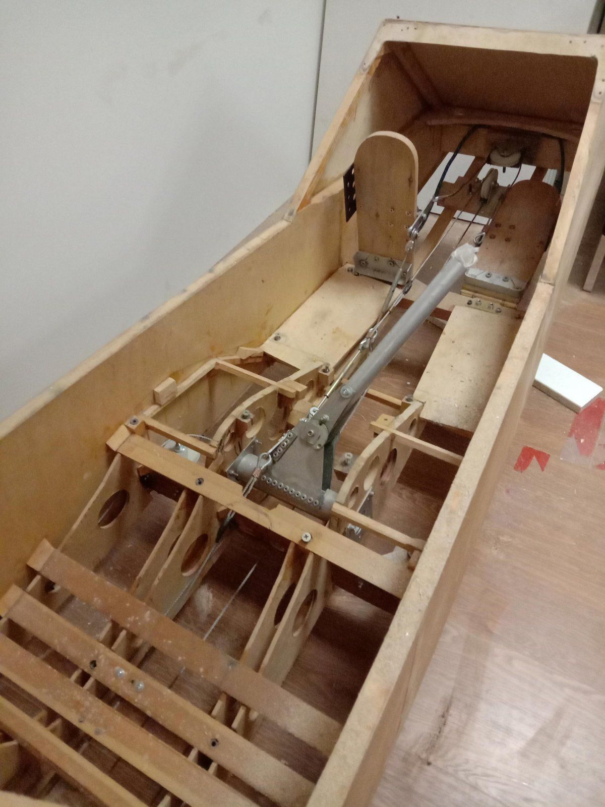

Вот, как то переписывался с Лукашевичусом, создателем Махаоноса и Атгимиммаса
    37,7 КБ · Просмотры: 215
А что вам именно интересно?. Секрет ные чертежи?) Не дам) Ловите фото на первом Махаонас, на втором Атгиммимас)
Дядька жив , здоров как и его Атгиммимас, переехал жить в аэродеревню,
Зы.
Там он кстати опечатался, потом поправил, хвостовые основные трубы не 30х1, а 40х1
