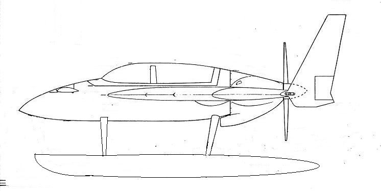

Были ли эксперименты по установке Long Ez-а на поплавки?
Возможно ли это в первом приближении?

Не было. Посадочная скорость слегка великовата, ну и загубить аэродинамику никто желания не имеет.
Смысл... самолет с хорошими летными качествами и возможностью не использовать твердую ВПП.
Хочется 2х местный гидроплан (амфибию) с крейсерской скоростью ок. 200 км/ч и двигателем до 100л.с
Но если поплавки все так сильно портят... тогда конечно.

Извиняюсь, имел в виду не на Long Ez  конечно разработать.... Тут надо новый еропланер проектировать... , тогда можно получить нужный результат... а скрещивать  (ежа и ужа), мало толку будет, а результат вообще не выйдет.....
Лонг он самолёт конечно хороший ... спору нет, но на воду с уткой (передним стабилизатором), у меня много сомнений, а вопросов тоже достаточно.... такой вариант сомнителен, даже на высоких поплавках , которые будут много грести сами, стойками и прочими элементами конструкции... Тем более Лонг - он с хорошим размахом крылла.... угол между поплавком и консолькой надо тоже обеспечить .... много много вопросов. Вам проще новый самолёт запроектировать.... под ТЗ своё , обычная схема из пластика даст хороший результат. Есть интерес пишите мне в личку... погутарим 😉
Требуемых характеристик можно добиться только в варианте водоизмещающего фюзеляжа с гидрокрылом...

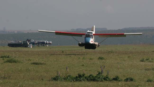

А чем не нравится этот http://www.iconaircraft.com/specifications-and-features.html  круиз больше 100 миль в час на 100 лошадках.
@ henryk скорее да, чем нет, но там нужно полностью перелопачивать конструкцию. Прототип летает так что страшно смотреть. 10 км между максимальной крейсерской и скоростью сваливания это жесть. Автор умер и похоже что проект тоже. Колеса ему нафиг не нужны  :IMHO.
Про Айкон. В чем именно страх? как не так оно летает? Почему скорость сваливания такая?
Хочу сказать, будет весьма проблемно защитить толкающий винт от попадания воды. При тянущем было бы проще
-- сдается мне, что тут что-то не так. Просто потому, что взлетная скорость не может быть меньше скорости сваливания, а набрать по воде 115 узлов - 100 сил не хватит никак, да и рассыплется он раньше. Впрочем при высоте полета тысяч в 9 метров - вполне может случиться, что скорость сваливания сравняется с максимальной.

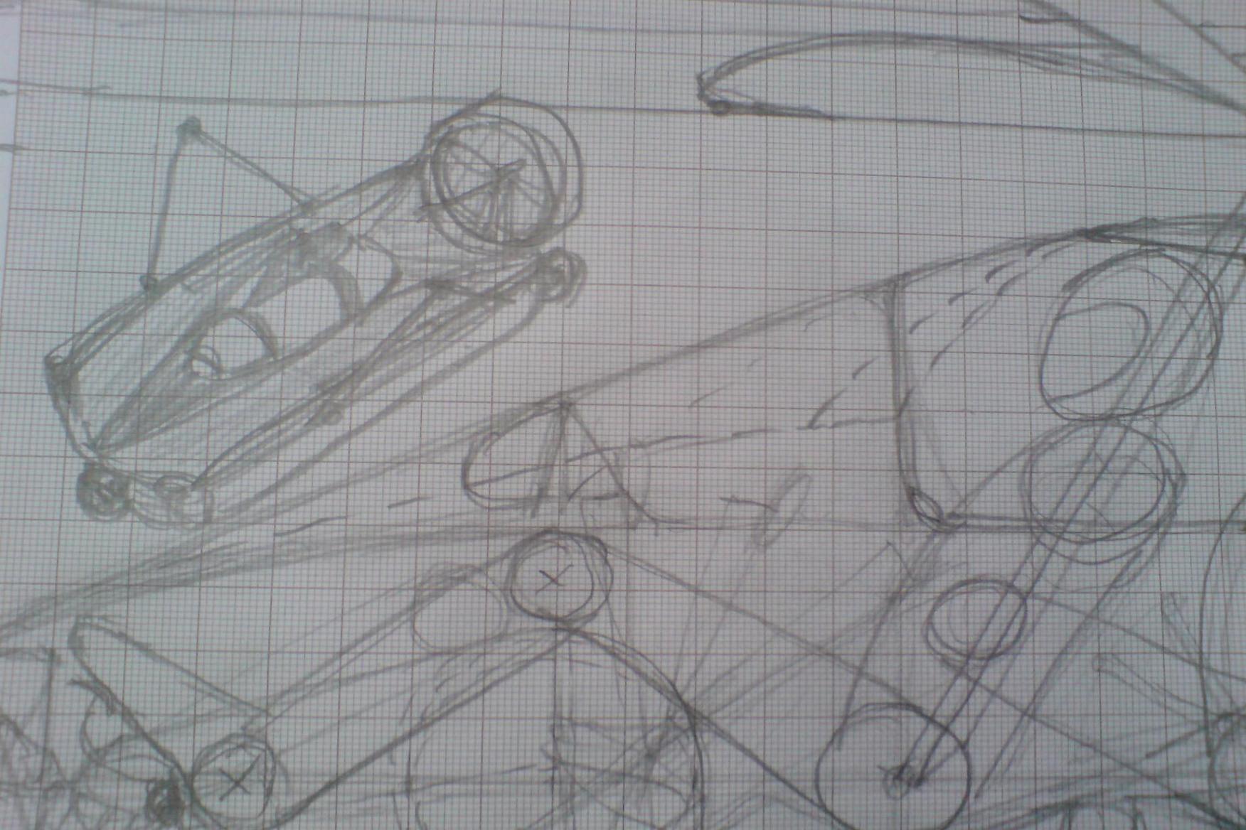

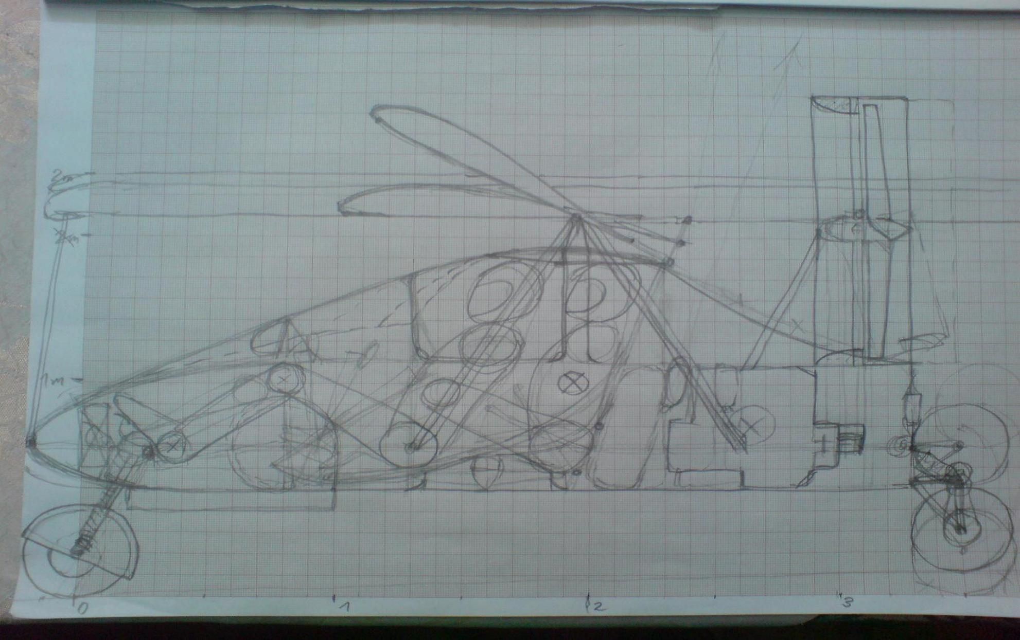

=крылья \безхвостка\=КАСПЭРвинг=большой Су на закритичных углах атаки...
http://www.youtube.com/watch?v=WkntHrPOYKs
http://www.youtube.com/watch?v=sQixcsaAdIc&feature=relmfu
http://www.youtube.com/watch?v=PHsLXfSA65w&feature=relmfu
=фюзеляж с малым миделем и платформой для воздушной подушки с откачиваемыми балонетами,задние колёса с электроприводом\земной транспорт\.
=автоконверсия +отуннелированный винт...

@ com_net я прокатился на этом прототипе СВП один раз. Там с аэродинамикой большие проблемы и силовая установка ни к черту. Отшкрябывался от планеты он на пределе.
@ Artlion это не про icon a5, а про чудо на воздушной подушке с хорошей идеей и отвратительной реализацией.
