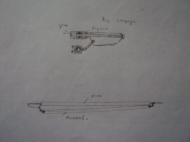

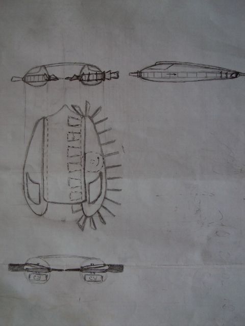

как Вам такой ход мысли!?

А по сабжу... Даже если теоретически кажется, что полетит, надо вспомнить о физике. При перематывании гусениц до взлетных оборотов они превратятся центробежными силами в два круглых ротора. И получится вертолет поперечной схемы.
Полететь, конечно не полетит, но плавать сможет. Примерно, как гусеничный транспортер плавает, перематывая гусеницы. Медленно и только по ветру.

Зачем такие сложности в механике
в чем сложность то?
Полететь оно не полетит.
а можно кратко,по какой такой причине? количество лопастей и их форма пока не в счет,хотел обратить Ваше внимание на принцип!
какой такой закон в данном случае нарушен?

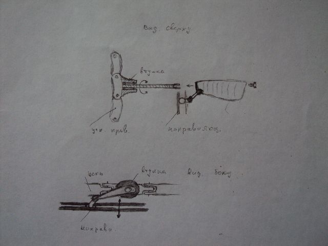

  :cool: и выхода нет!!! а по направляющим?
Воздух будет "разбрасываться" в стороны, а не отбрасываться назад. А завихрения будут такие..."мама не горюй".

Сложность конструкции в том, что нужно городить цепную передачу (или что-то подобное) с роликами и направляющими, механизмы поворота лопаток и всё это нагромождение должно выдерживать приличную нагрузку, тогда как в воздушном винте по сути присутствует только приводящий вал (он же в некоторых случаях сам коленвал двигателя) и подшипники. По аэродинамике по сравнению с пропом или лопатками турбин будет полное г..., как уже написали ранее. А ещё в неё влезать и вылезать страшно.
Снова к физике.
Для изменения вектора движения нужно приложить силу. Т.е мощность. В Вашей конструкции каждая лопатка четырежды за оборот меняет вектор движения.
Кроме того, обороты должны быть большими. Расход энергии пропорционален квадрату скорости.
Это мы даже не говорим о потерях в зацеплении, в направляющих, о присущих цепным передачам синусоидальных колебаниях, о массе всего этого хозяйства и прочих мелочах.
Для справки. В быстроходных гусеничных машинах половина мощности двигателя тратится на перематывание гусениц, не совершая полезной работы.

   В любой проблеме есть две стороны: научная и инженерная. Как я понимаю, сначала нужно рассмотреть научную. Т.е. в принципе данное чудо придёт в движение, или нет? Скорее всего придёт на некоторых оборотах. Вопрос - в какую именно сторону оно поползёт? Чтобы оно гарантированно поползло в заданном направлении, можно поставить механизм автомата перекоса, как на вертолёте. При этом лопатки с внутренней стороны будут повёрнуты параллельно направлению движения.
Аналогичная задача на понимание аэродинамики. Берём кастрюлю, накрытую крышкой. Крышку раскручиваем до достаточно высоких оборотов. Кастрюля взлетит?
Инженерную сторону этих проектов предлагаю временно не рассматривать, до выяснения научной.
чем не автомат перекоса!?

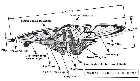

Не много истории...http://german-ufo.com/index.php?option=com_content&task=view&id=22&Itemid=41
