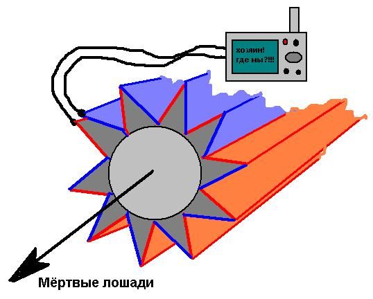

А теперь мои мысли на эту тему.
Современные полупроводниковые термоэлементы преобразовывают тепловую энергию в электрическую с КПД достигающим величины 14 %. Теперь допустим, что удастся направить 70% выделяющейся теплоты в термобатарею с КПД только 10%. Тогда мы вернем из 200 лошадей (200 * 0,7 * 0,1 = 14)  14 процентов к тем 100 работающим лошадям. Ну, это уже не плохо. А если переработать 80% выделенной теплоты и применить 14% термоэлементы, то получим 22,4 лошадиных сил дополнительно.
А как их включить в работу? Можно поставить электрический турбонаддув или применить обратимый генератор – электродвигатель, который будет «подкручивать» основной двигатель, или запитать от этой дополнительной энергии все, что на борту и сауну в придачу, а можно крутить второй воздушный винт в «заду» электродвигателем.
Осталось совсем немного. Пристроить к системе охлаждения и к выхлопной трубе термоэлектропреобразователь, и придумать всю эту конструкцию. И еще совсем немного добавить. Не могу найти конкретные отдельные эти преобразователи и их параметры и габариты.

Мысль интересная и не новая 😉 Комбинированные циклы, турбонаддув, установка на выхлопную систему термоэлементов и пр. - из этой серии. Фактически Вы предлагаете использовать крайний упомянутый способ.
С одной стороны он самый простой(не надо никаких МЕХАНИЧЕСКИХ изменений в конструкции ДВС городить), с другой - у него самый низкий КПД, около 5% (где Вы обнаружили цифру в 14%?). Вот одна из ссылок: http://peltier.narod.ru/
Теперь мои мысли по поводу конструкции термоэлектропреобразователя. ИМХУ, надо его делать как многослойный(каскадированный) элемент Пельтье.
Грубо это выглядит так: берём два листа фольги из разных материалов(термопара), накладываем их друг на друга и свариваем/спаиваем между собой ПО ПЛОЩАДИ, вложив между ними токосъёмники. Потом накрываем один из слоёв полученного элемента(допустим "холодный") очередным слоем из противоположного матерала("горячим") и снова спаиваем, проложив токосъёмниками и т.д. По идее такой "бутерброд" будет лучше/эффективней использовать тепло. Видимо знаки выводов будут меняться от слоя к слою, т.е. если на первом слое "минусовой" контакт будет условно слева, то на следующем он будет справа и т.д.
На картинке красные слои - "горячие", синие - "холодные", жёлтым обозначенны контакты. Подвод тепла со стороны первого(нижнего) "горячего" слоя.
Мысли/критика/етц.?

Это Вы по поводу моего предложения? Ну дык про "партизанскую электростанцию" на керосиновой лампе мне(да и всем, наверное) известно. Я интересовался мнением окружающих о каскадировании слоёв. Повысит ли это эффективность термоэлемента(интуитивно вроде бы должно)? Насколько?
ЭДС термопары пропорционален разности температур "горячего" и "холодного" спаев. Какой перепад температур между спаями будет в "слойке" (тепло- и температуропроводность металлов высокая!)?
Выигрыша не получится. Дело в том, что термо-ЭДС зависит от разницы температуры между горячими и холодными спаями. Поэтому если мы разделим этот градиент температур на несколько маленьких разниц температур, а потом сложим несколько маленьких термо-ЭДС вместе, то теоретически получим тот же результат. В рабочем диапазоне термо-ЭДС примерно линейно зависит от разницы температур. Тут вмешаются потери на переходах от слоя к слою и общая картинка станет хуже чем при одиночной термопаре.

Ну я примерно так же и предполагал, просто по одной из ссылок про использование элементов Пельтье для охлаждения процессоров компьютеров(процесс, обратный термопаре) это самое каскадирование упоминается. И именно так как я предлагал - на холодный слой - горячий и далее по тексту.
В каскадированный элементах Пельтье все нормально. Складываются градиенты температур, и получают большую разницу, а в Вашем предложение исходная разница температур не меняется, поэтому и выигрыша ни какого.

Конкретно в моем аппарате двигатель полностью спрятан в корпусе и можно направить практически всю выделяемую теплоту на какой то "утилизатор" теплоты. Если прирастет мощности на 12 %, то грубо говоря взлетный вес можно увеличить на 12 %, а в моем конкретном случае это 60 кг. Пусть этот "утилизатор" будет весить 30 кг. Тогда дополнительно на борт можно взять 30 кг горючего, а при моей скорости это прибавка примерно  в 400 километров полета. Вот за что я борюсь.
Сама идея не нова. Уже разрабатывают насадки на выхлопные трубы. Вот в авиации это не применяют.
Нужно найти те самые полуфабрикаты термопреобразователей и разработаль легкую конструкцию.
     Да, это верно. Для термопары(силовой) - одна из проблем - подобрать материалы (пару) с максимальной электропроводностью и минимальной теплопроводность (а то температуры "концов" сровняются).  А плюс еще  есс-но с макс термоэлектрическим эффектом... В целом задача непростая  🙁
Эта проблема просто решается. Труднее найти те 14 %. Высказываний в сети много про эту цыфру, а конкретного ни как не найду.
