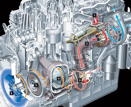

Перепечатка! Первоисточник статьи: www.scania.ru
Принцип действия турбокомпаунда
Турбокомпаунд позволяет получить дополнительную мощность, преобразуя «теряемую» энергию
Может показаться, что турбокомпаунд, вопреки законам физики, создает энергию из ничего. Он работает, преобразуя и используя энергию, которая в противном случае была бы потеряна или израсходована впустую. Это классический пример рециркуляции. Вместо того, чтобы выбрасывать «отработанную энергию» в выхлопную трубу, вторая турбина, установленная за турбокомпрессором, приводимая в действие выхлопными газами, отбирает из этих газов дополнительное тепло.
Вторая турбина (турбина турбокомпаунда) вращается со скоростью 55000 об/мин. Это движение передается через турбинные шестерни и гидравлическую муфту, а затем через шестерни газораспределительного механизма на коленчатый вал. Передача вращения на них создает полезную прибавку крутящего момента, что отражается и на изменении крутящего момента на маховике. Такая дополнительная тяга возникает без увеличения расхода топлива.
Зеленая зона шкалы тахометра показывает широкий диапазон экономичных скоростей вращения двигателя, что существенно облегчает работу водителя. Двигатель демонстрирует отличную приспособляемость к различным режимам работы. Вращение коленчатого вала дополняется постоянной передачей усилия от турбокомпаунда, что способствует сглаживанию пульсации нагрузки, вызываемой периодическими тактами сгорания в цилиндрах. Благодаря этому двигатель работает мягче.
http://dizel.tex-avto.ru/articles/tyrbokomp.html
http://cars.panick.ru/howitworks/engines/turbocompound
    61,7 КБ · Просмотры: 162
