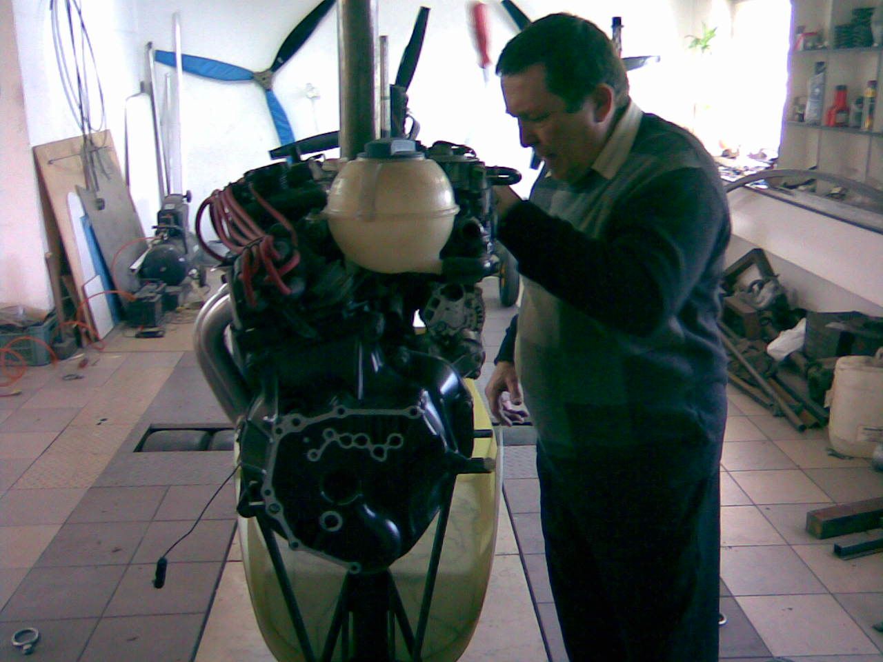

-я также в рамках хобби добавлял водяной пар в мой СИТРОЭН
-дизель и получал заметный рост мошности на рабочих оборотах.
замерить х-ки мотора не нашёл времени\у Богдана есть измерительный тормоз=колёса в прорезях пола\.
