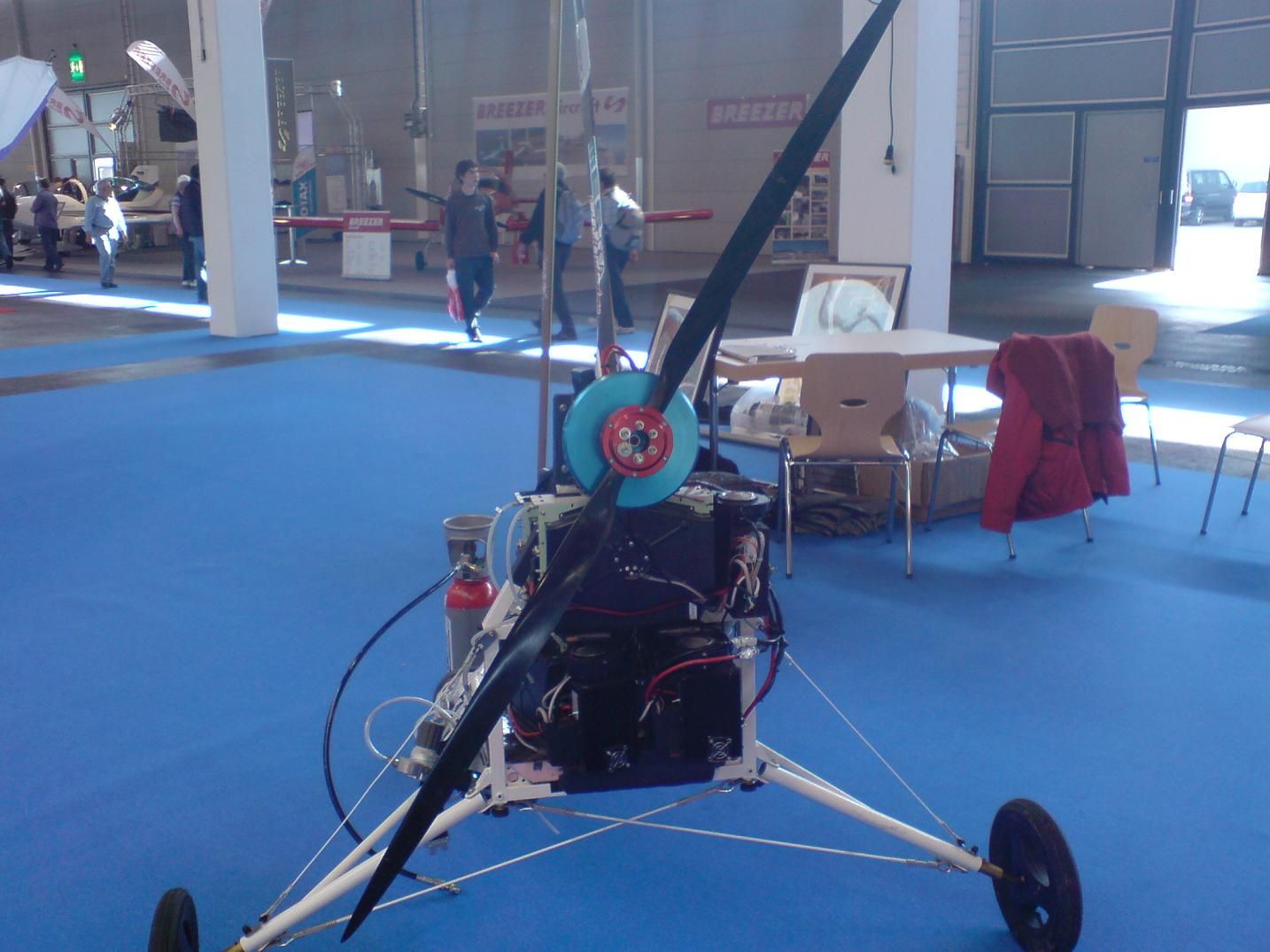

А теперь о серьезном. Лично меня интересуют тепловые потери с дизеля, который устанавливается внутри корпуса. В этом дизеле уже установлен турбонаддув от энергии выхлопных газов. Остается только перепад температур, который рассеивается во внешней среде.
Дизель уже выбран, и надо как то вернуть отработанное тепло.
Если у Вас есть конкретные предложения, то включайтесь в обсуждение со своими предложениями.
И еще, Вы слыхали сколько шума издает пульсирующий реактивный двигатель.
Вторая задача, которую я намерен решить - это создание комфорта в моем конвертоплане, а с таким шумом и внутри сидеть не очень приятно и с аэродромов будут гнать поганой метлой.
    79,3 КБ · Просмотры: 130
Т.е. вмешиваться в конструкцию дизеля не предполагается, по причинам нежелания/невозможности/угрозе потери сертификации? Предполагается просто дополнительная "приблуда", дающая некие преференции? Тогда, кроме термоэмиссии, остаётся только, из более-менее реальных, устройство эжектора ДО турбины(из резонов, мною ранее озвученных) и парогенератора на выхлопной трубе ЗА турбиной для генерации пара и введения его во впускной тракт, как описывал henryk в сообщении про свой Ситроён, либо для привода доп. паровой турбины.
Кстати, устройство такого парогенератора опосредованно вызовет улучшение работы как дизеля, так и турбины из-за понижения температуры выхлопных газов в выхлопной трубе и, соответственно, повышения перепада давления .
ИМХУ.
Прежде, чем любое устройство попадет в полет, потребуется его проверка в стендовых условиях. Даже под первый вылет. Потому поставьте эксперимент на стенде, автомобиле - что есть под рукой. Убедитесь, что Ваша идея работоспособна. Пока состояние проработки вопроса полностью соответствует разделу расположения темы.

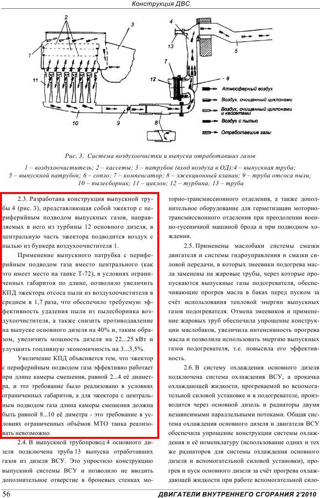

i MDP.\Thevenot,Francja\
    145,4 КБ · Просмотры: 134
@ Anatoliy
Вот, как пример предлагаемого мной варианта. Обратите внимание на п. 2.3(выделен красной рамкой). Практически готовое решение. Только вместе/вместо подвода газа/воздуха с пылью из воздухоочистителя нужно организовать канал/рукав для подвода газа от радиатора. Подобные системы реализованны, кроме Т-72, ещё на нескольких типах бронетехники(в основном): БМП-1, ПТ-76.
Как видим, всё давно имеется в наличии (это Жоржу, по поводу реализации) остаётся только расчитать по известным методикам систему под КОНКРЕТНЫЙ двигатель. Ну и добавить, до кучи, парогенератор.
ИМХУ.
    141,9 КБ · Просмотры: 135
