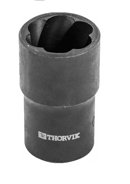

доброго всем дня ! Друзья, такая проблема: сорваны грани на свечах NGK на ротаксе 503 (дельтик Р-16). Проворачивается ключ и все ! (( Ну никак не могу выкрутить свечи (((((( Уже купил новый свечник, та же песня !!! ( Поделитесь опытом как можно выкрутить не снимая головы ?? Да я и не сниму ее, т.к. под свечей термопара и цельный провод до приборки.. Брать меньшую головку и забивать на свечу бось повредить голову движка (((((( Уже свою голову сломал че делать...

Есть специальные головки для откручивания слизанного крепежа. Откручивают все, поверьте. Вот такие, с хитрой нарезкой. Только она короткая, надо удлинять трубкой.

Вот про такую я и писал выше) Только в моём случае там её молотком на шиномонтаже осадить не слабо пришлось на сорванную шляпку, а тут по-нежнее узел.
Удлинять необязательно, керамику только выломать, она уже бесполезна.
