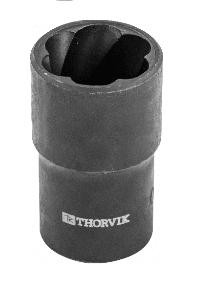

Есть специальные головки для откручивания слизанного крепежа. Откручивают все, поверьте. Вот такие, с хитрой нарезкой. Только она короткая, надо удлинять трубкой.
всем Спасибо !!!! Выкрутил именно этой головкой !!! сорвал а дальше пошло как по маслу ))))))))
