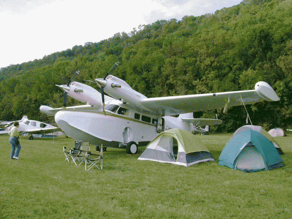

Для серьезных полётов и коммерческой работы нужен, такой
рабочий гидросамолёт. Регион эксплуатации вся Россия!
Мне нравиться этот самолёт. Хотелось бы знать:
1. У кого по сходной цене можно купить? Америка большая!
2. Как перевезти в Россию?
3. Кто по серьёзному выдаёт разрешение на эксплуатацию?.
  Интерестно узнать мнение других участников форума.
На фотографии McKinnon G-21C турбовинтвая (и сильно переделанная) мдификация Grumman Goose.
Вот списочек всех McKinnon зарегестрированных в США:
http://www.airport-data.com/manuf/Mckinnon.html
Там везде есть адреса владельцев, попробуй напиши, наверняка половина продаётся. Но по внешнему виду, довольно геморройный самолёт. Лодочник на Ошкоше довольно досконольно осмотрел этот аппарат (ему предлагали такой самолёт после выхода на пенсию), но не впечатлился.

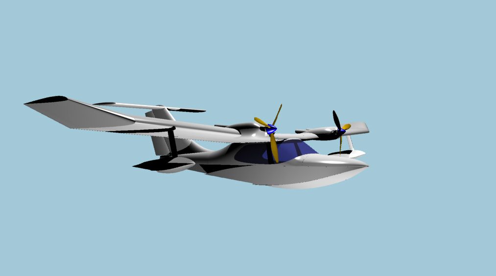

А вот такая сгодится?
Четыре кресла, два "Жука", в горизонте на экономической скорости - от 150 км/час, взлётная - 1.300 кг. И пр. и пр. и пр. Эскиз не мой, но по моему ТЗ прикинут.

Да всё это, по сути, то же самое. Я то сам самолеты строить не любитель, но судя по Вашему эскизу - все велосипеды в нашей истории уже изобретены 🙂

Пепелац этот реализуем, только не так быстро, как хочется (быстро только кошки рождаются, говорил незабвенный Остап Бендер). Будут отличия, причём заметные от того, что выше показано. Ничего нового изобретать не хочется - всё уже опробовано другими, будем использовать чужой опыт. Своего рода гибрид "чешки", Л-42 и ЛА-8.
Главное - в том, что ИЗНАЧАЛЬНО хочется построить самолёт ДЛЯ тех кто на нём ЛЕТАЕТ и ЭКСПЛУАТИРУЕТ. А не только для тех, кто строит.
И чтобы цена за него была на уровне "чешки" или же чуть-чуть повыше. Но не  как за "ЛА-8" и Л-42. ДОРОГОВАТО, однако ж для большинства потенциальный покупателей за несертифтицрованные машины платить такие деньги. Такая машина должна стоить не более 100 килоевро в готовом к полёту виде. Полностью упакованная...
2 557
Не получится за 200, как ни крутись.
На двух движках по 80 кобыл каждый, летающая лодка с массой в 1300 кг на взлёте в горизонте более 200 км/час - малореальна ИМХО. Мечтать - оно конечно не вредно. Но постараемся быть реалистами изначально...
Но вот при общем положительном восприятии чистой и красивой аэродинамии,....пара вопросов, с Вашего позволения:  1. Малое водоизмещение носовой части, расчет на большую взлетную массу и соотвессно иннертность на взлетных скоростях? (барс?...)  2. Килеватость на редане отсутствует? На закрытые водоемы рассчет? ( в ТЗ волна 0,5м канеш запредельная для данного класса, но даже при 0,3м с таким днищем почки отвалятся по моему. 😉)   😉
